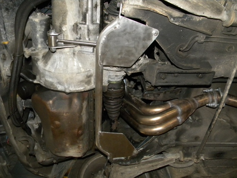

Oui , on dirait les courbures d'un 4/1 Iresa ou RC racing.

cdrik915 a écrit :Oui , on dirait les courbures d'un 4/1 Iresa ou RC racing.
:oui :oui
Le 4/1 doit être monté souple sur l'intermédiaire sinon tu vas tout cassé
Soit un manchon tressé soit comme cdrik un tresse sphérique, une bride et des ressort
Le principe le moteur bouge par rapport à la caisse

A priori , je dirai que ton collecteur est plutot prevu pour etre monté avec des ressorts de dilatation , ce que confirmerait la presence des deux brides.
Le reste de la ligne ne faisant que s'emboiter dessus.

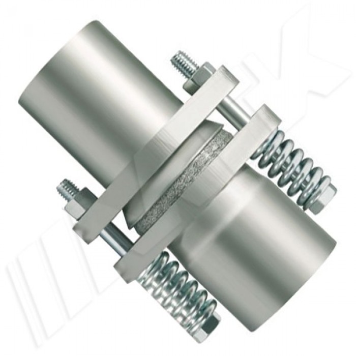

Tu peux aussi monter a bas cout un compensateur :
LIGHTER = FASTER !!!

Pourquoi tu ne mets pas juste deux ressorts et le reste de la ligne ???
Enfin , un compensateur ce se trouve facilement chez Oreca ou gt2i , bps rallye........
T'as aussi ce genre , a monter soudé ou avec colliers en U:

cdrik915 a écrit :Image
:ap :ap Waouw une ligne complète iresa :ap ça c'est du tout bon

Re: Compatibilité collecteur(photos)
Message par cdrik915 »
Mouais , c'est aussi beaucoup de bruit.
Je pense que c'est TRES limite , voire hors limites a l'acceleration un peu poussée.
:demon
