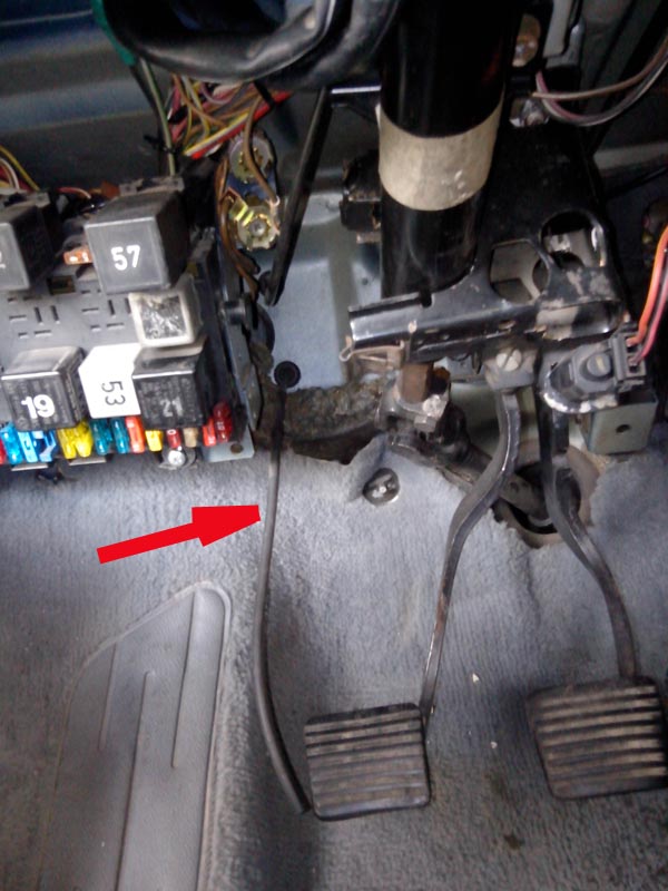

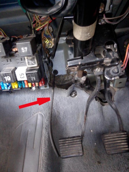

Lors du démontage du TdB, on a trouvé un petit tube qui n'était branché à rien !!
C'est où qu'il va ?? :hein

slt ta un compteur avec mfa

Il fonctionne bien ton MFA? Conso etc? Si c'est pas le cas, rebranches ce tube derrière ton compteur ;)

Le MFA a des problèmes de mémoire ça c'est sûr car il ne conserve pas l'heure, mais pour le reste je n'en sais rien car on ne là pas encore trop utilisé.
Mais si il faut ce tube alors c'est sûr ça doit pas le faire.
Merci pour l'info ;)

Donc j'ai vu là où il fallait le connecter, par contre il me manque 40 gros centimètre pour y arriver :?
je vais essayer trouver un tube de recup pour refaire le branchement

Par contre il y a un truc pas cool sur ta photo. Il te manque une pièce sur ton pédalier. A l'endroit où ta colonne et le pédalier se croisent, il y a une plaque et toi tu ne l'as pas. A mon avis ça a été démonté et vue que c'est une bonne galère à mettre, la personne a dû abandonner de vouloir la remettre :nul
