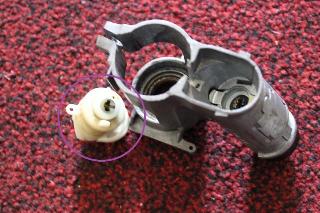

j'ai donc démonté mon contacteur de neiman ce weekend coolraver, il me semble en parfait état ...
:yeux

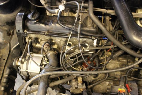

Re: Problème de démarrage ( probablement venant de l'allumag
je me pose la question par rapport a ce genre de configuration
soit c'est effectivement le bon allumeur et les tuyaux on été rajouté
soit l'inverse, les tuyaux son bon et c'est l'allumeur qui est été remplacé
Messages : 12313
c'est la poulie d'accessoire et l'allumeur qui sont mal calé, redemonte ton carter de distrib pour vérifier tout ca...

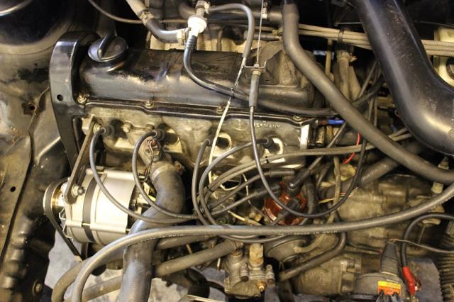

Messages : 12313
a la position des fils je vois qu'il est mal calé ;)

Quels fils ? ceux du faisceau d'allumage tu veux dire ?
Messages : 12313
oui si tu me fais une photo plus large je verrai mieux
Message par Jon1980 »
j'ai mal branché quelque chose ?
