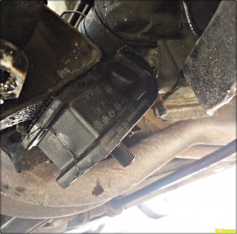

Les photos sont prises support neuf en place, pour que ce soit plus net.

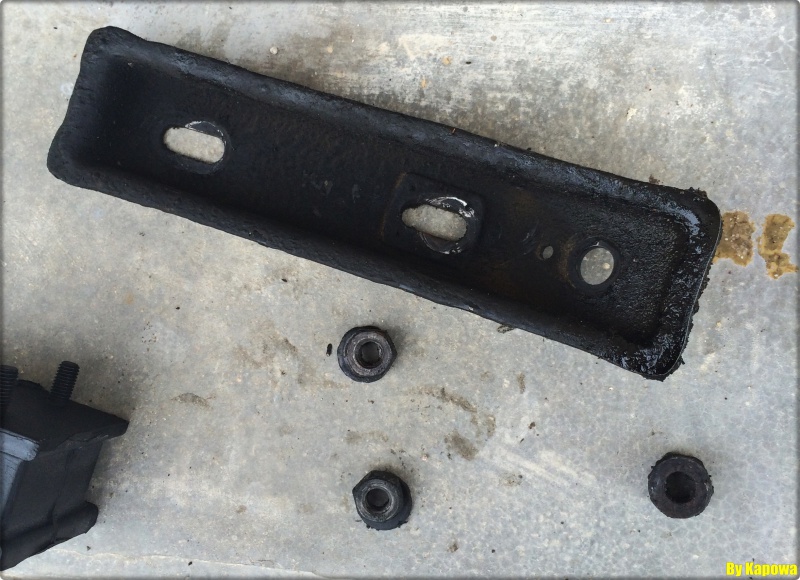

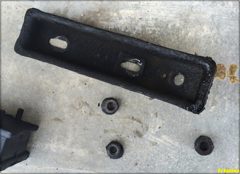

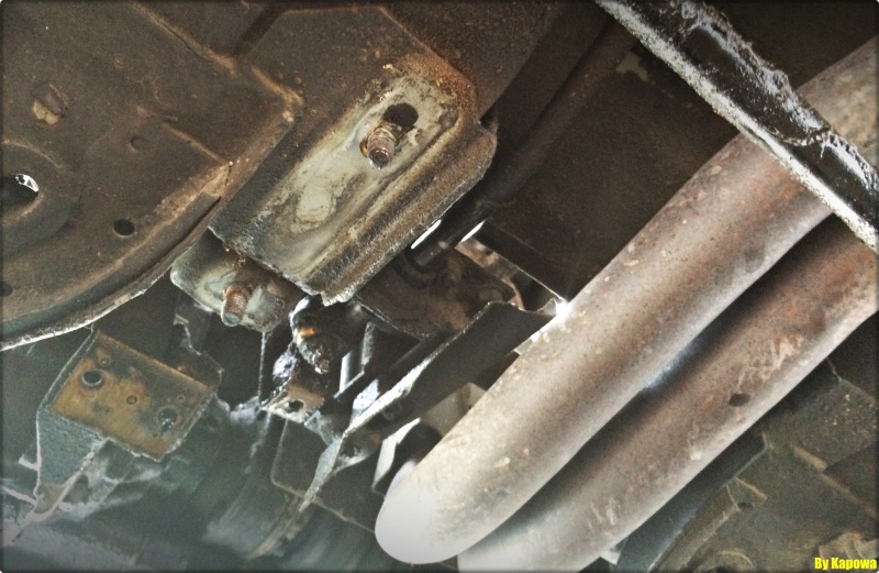

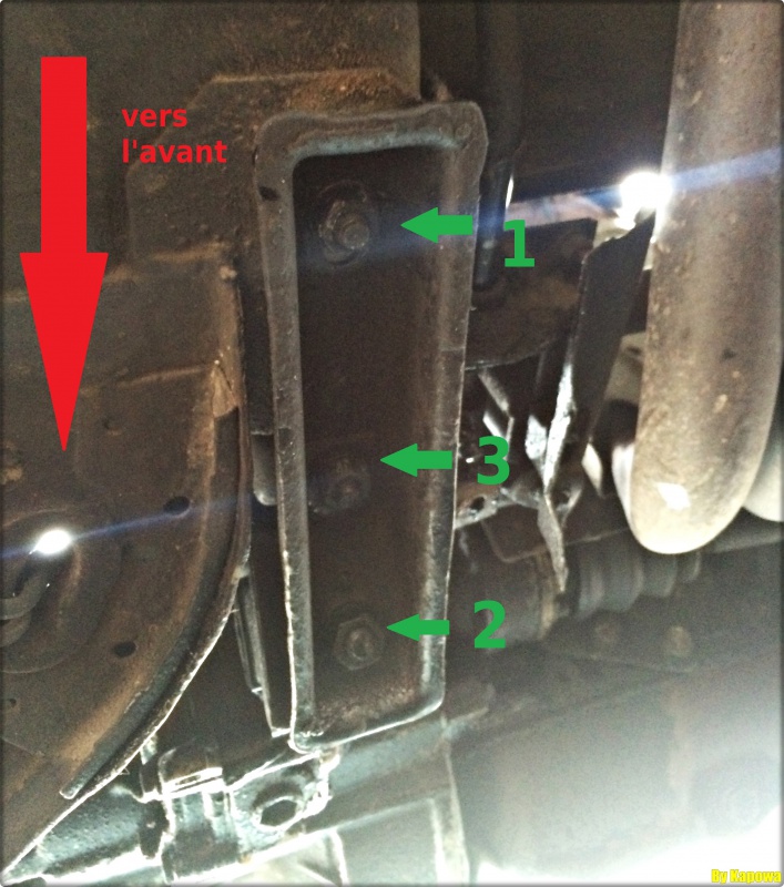

On dévisse la pièce allongée sous le support en enlevant les 2 boulons de 17 et les rondelles vers l'arrière de la voiture et pareil avec le boulon de 19 avec rondelle vers l'avant.
Vous obtenez ceci. Comme vous pouvez le voir, je n'ai pas eu de problème de boulon grippé vu le graissage automatique :foldingo

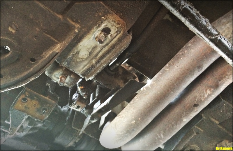

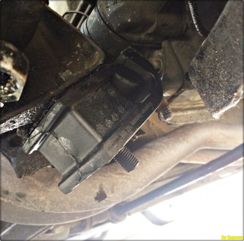

Dévissez les 2 boulons sur la partie supérieure du support qui est accroché encore à la boite de vitesse. Utilisez la clé plate de 13 car c'est peu accessible.

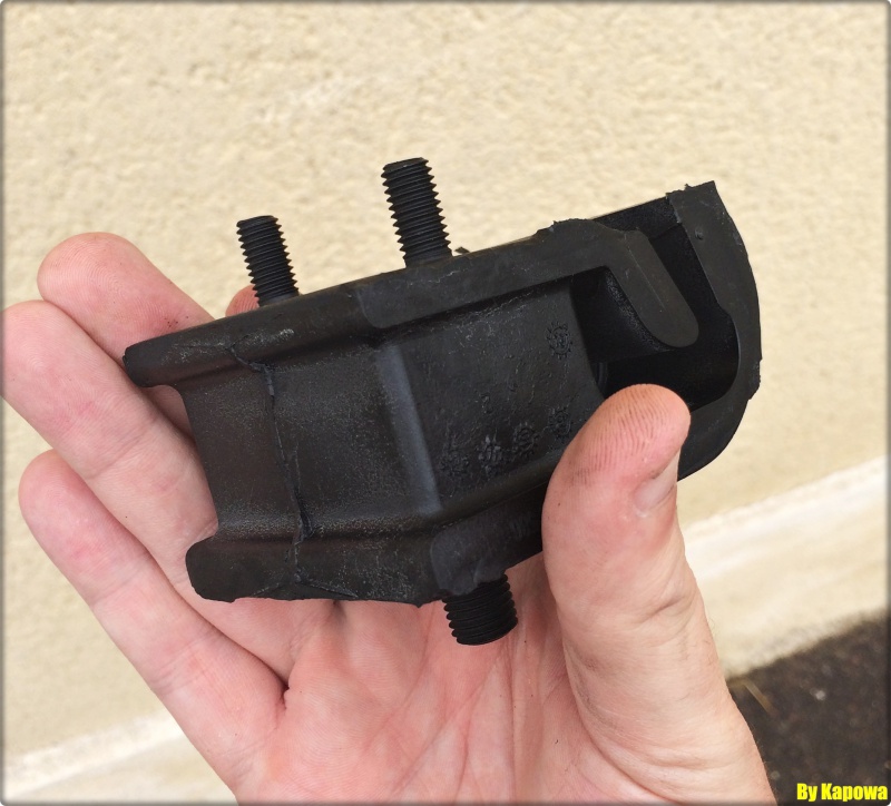

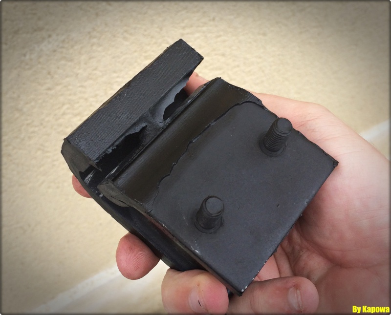

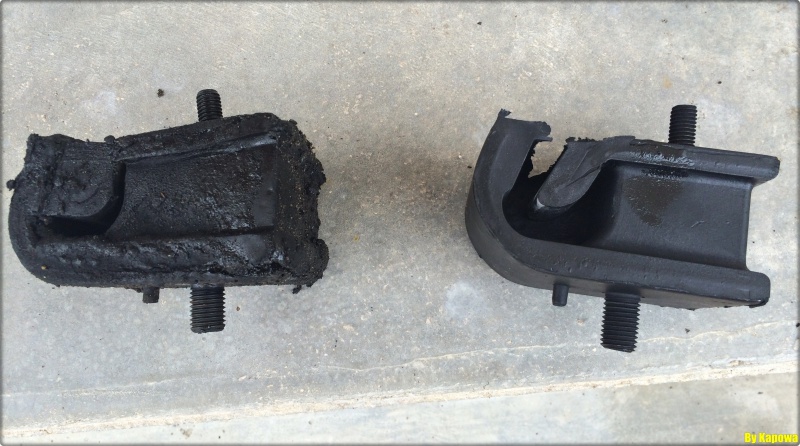

Mon vieux support semble déformé et est découpé à plusieurs endroits. Il était temps!
Voici le nouveau, ce n'est pas de la pièce Vw, on voit la finition vraiment mauvaise, mais il est neuf, et en plus parait bien plus dur au toucher :sex
Sa forme diffère un peu mais rassurez vous il a les même côtes et se met bien en place.

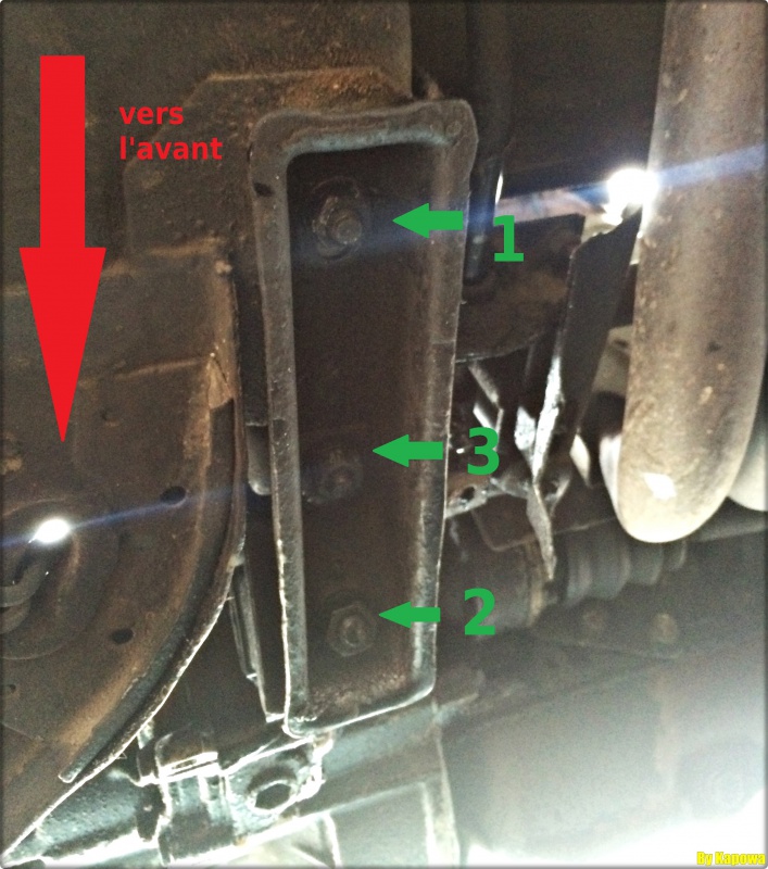

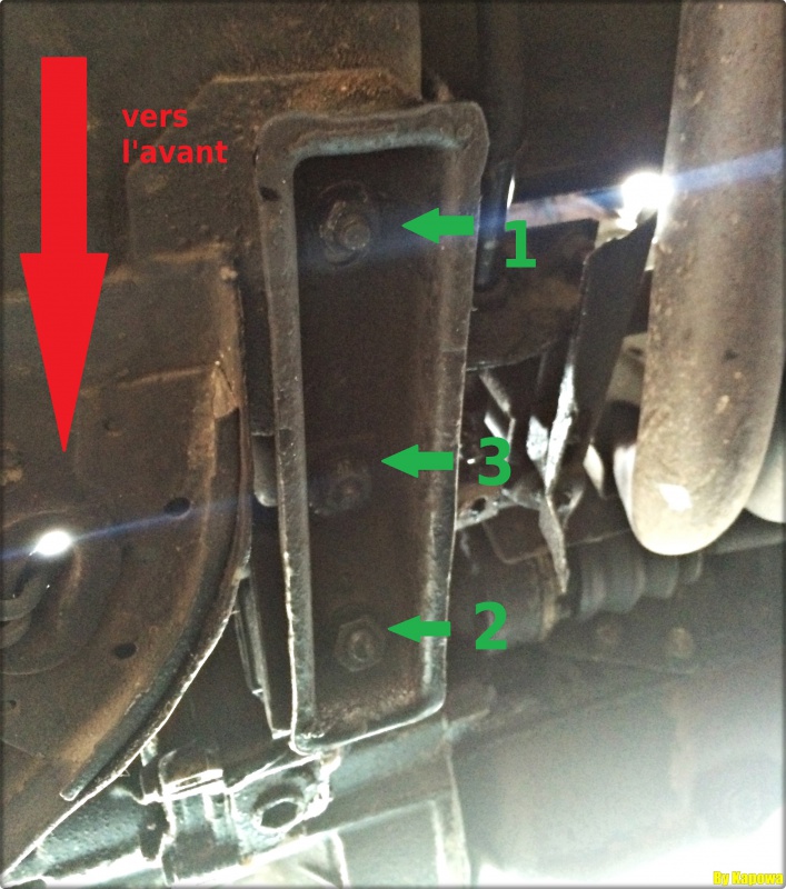

Revissez les 2 boulons de 13 sans oublier les rondelles.
Puis revissez les boulons avec les rondelles dans l'ordre indiqué sur la photo pour que l'ensemble se positionne bien.
