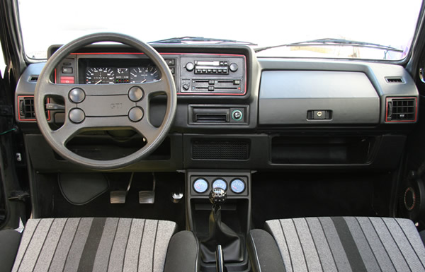

bonjour a tous je souhaite savoir si il ya des golf cabriolet qui sont sortie avec des tableau de bord de golf 1 gti ( volant quatre branche,levier de vitesse balle de golf, 3 mano devant les levier de vitesse ) car personne autour de moi ne peut me repondre merci a tous!!! :D :Rock_On_:

salut,
Nous avons ce type de tableau de bord sans les liserets rouge

par Cathar Eleven
Par rapport à la photo présenté, le pare genoux golf-cab n'est pas de la même forme. Pas de vide poche en dessous.
Ensuite le volant 4 bumpers n'a pas le marquage GTI

ok c'est ce que je cherche et c'est sur quel version (année,modele , etc ) que l'on trouve ce tableau de bord ?

par Cathar Eleven
Pour la version, c'est comme le Port Salut c'est écrit dessus : c'est la GTI
Pour les dates, la G1 GTI a été commercialisée jusqu'en 1983 et les G1Cab jusqu'en fin 1993.
Pour le pare genoux différent, je ne sais pas s'il y a des dates spécifiques;)

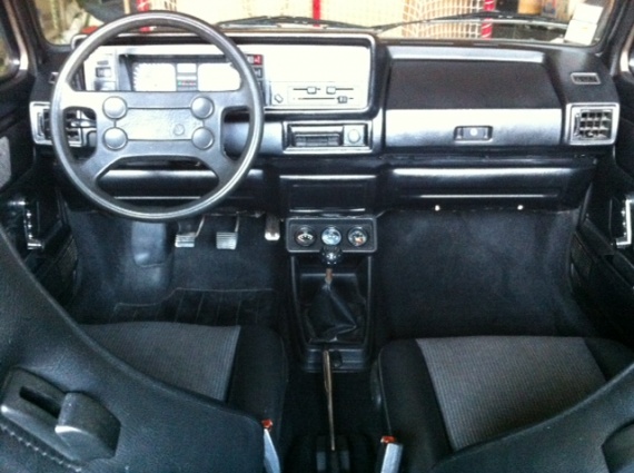

par timar146
Voici un tableau de bord de cabriolet
Amuse toi au jeu des 7 erreurs si tu veux :D ,les différences on déjà étés listés plus haut.
GLI c'est le même moteur que la GTI mais dans un cabriolet. Concernant le tableau de bord il n'y a effectivement pas le sigle GTI sur le volant, pas de liserets rouges et pas non plus les même pare genoux avec rangement.

est ce qu evous savez si sur une cab gli 1.8 i 112cv il ya se tableau de bord ? avec les 3 mano et le volant gti sans le logo gti

par Cathar Eleven
coolraver a écrit :les seule qui sont sorties avec les 3 mano c'est la 1600 EG2...donc a peu pres de juillet 80 jusqu'à l'apparition de la DX...pour les cab je suppose que ca doit être les mêmes années
Coolraver t'a déjà répondu.

par esteeze
oui mais c'est pas un cabriolet 1600 eg2 et sur la photo au dessus vous me marquez "sa c'est un interieur de cabriolet " et il y a bien les 3 mano

par Cathar Eleven
De série, Coolraver te dit 1600 EG2
Les autres montages sont du montage perso...du moins pour les manos.
