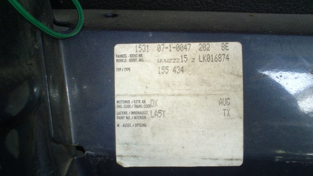

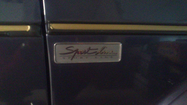

je suis l'heureux proprio d'un golf cab de 90 depuis quelques mois mais je patine toujours sur son identification...
pas trop d'info sur l 'étiquette du coffre...??? La plaque de fabrication dit qu'il vient d'ieteren à Bruxelles
j'ai cherché sur cet excellent site mais je trouve pas. Il s'agirait d'un sportline mais il est bleu ???

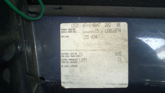

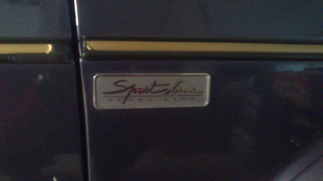

Bonjour, un Sportline officiel (couleur rouge ou noir) sûrement pas. C'est une erreur connue des services de la préfecture qui mettent par défaut cette dénomination commerciale sur la carte grise pour la plupart des cabs
Par contre une nouvelle série spéciale Sportline "confidentielle" made in Belgique peut être ?
En tous les cas vue le sigle sur l'aile avant c'est clairement indiqué.
Les baguettes jaunes ou dorées sont elles d'origines ?

En code options par contre, ou cela est effacé ou il n'y en a pas ?!

pour l’étiquette du coffre, il n'y a pas de code option ...? C'est normal?

Je suis persuadé que le logo Sportline vient d'un centroto, tout comme les liserets "or" de baguettes. Peut être un fan de clio Williams ?

mais la description de l' étiquette vous parle?

Si on regarde bien les baguettes, il y a un liseret doré qui semble vouloir s'enlever...
Pour moi il est rapporté.

pour la première immat c'est mars 1990 et sinon pour les baguettes, il n y a rien en dessous juste du noir.

tes baguettes sont noir a l'origine on voir bien qu'il y a un adhésif

Mars 1990, c'est donc un modèle 1990 jusqu'au 30 juin.
Les Sportline sont sortis en 1991.

D'après Cabby-info, TX correspond bien à cette forme de sellerie.

TX confirme bien effectivement ce type de sièges.
A partir de 91 La Classicline a été la seule à avoir un type de cuir non bourrelet et sont me semblent-il de forme encore légèrement différents de ceux là.
Les sièges cuirs petits bourrelets sont bien apparus en 89.
Ces sièges TX auraient donc été montés en 90 en fin de série ??
