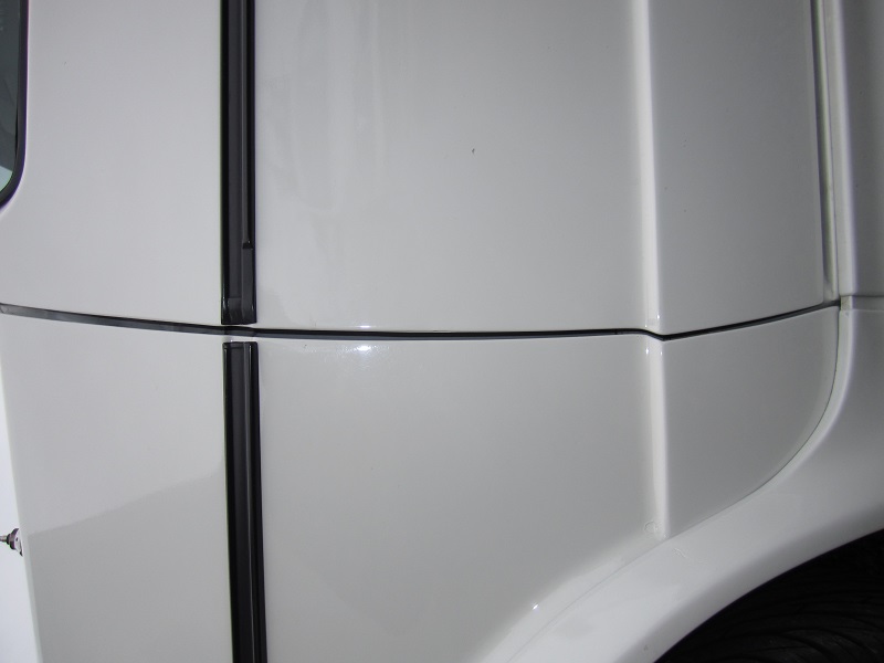

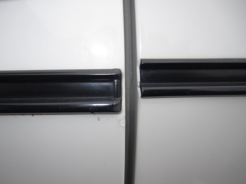

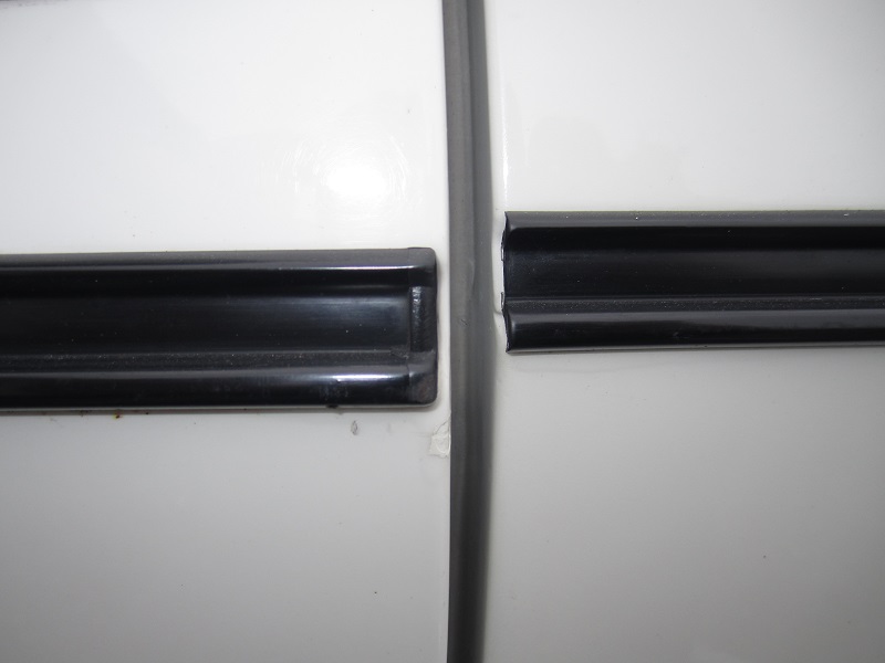

J'ouvre ce post car j'ai un problème de fermeture de porte conducteur
je m'explique :
capote verrouillée la porte ferme très mal
capote déverrouillée la porte ferme beaucoup mieux mais c'est pas encore ça
donc je fait un test:
je ferme la porte sur le premier cran et j'actionne les leviers de fermeture de capote plusieurs fois de suite
et la :shock: je me rends compte que la porte bouge de haut en bas de 3 voir 4 mn au niveau du petit loqué de fermeture
voici quelques photos pour mieux se rendre compte (porte fermée sur le premier cran)
Capote fermée
Capote ouverte
c'est quoi le probléme :hmmmm

Ta capote tire manifestement sur le montant de pare brise...
Elle n'est pas dure à fermer ?

oui elle est un peu dure à fermer
Messages : 12318
Re: Porte qui ferme mal
portière qui tombe sur golf 1 3 porte c'est la maladie, il existe un outil chez vw pour redresser la charnière du bas, sinon on peux le faire a la mano en démontant l'aile avant ;)

ok et la porte qui bouge de haut en bas en manipulant les ouvertures de capote c'est normal ?
Messages : 12318
tes écrous de charnière sont bien serrées?

oui justement je viens de vérifier

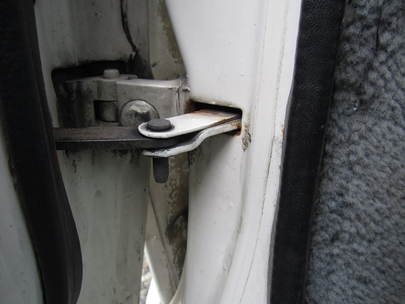

voici une autre photo de la jointure
il y a un petit encart entre le haut et le bas
puis cette pièce nage dans la carrosserie (arrêt de porte)
Messages : 12318
rien a dire de plus que ta porte tombe, il faut redresser la charnière du bas :foldingo

puis pour l’arrêt de porte qui nage, il faut déposer l'aile?

Il faut ressouder malheureusement, ça arrive parfois :?

est si je dépose l'aile j'ai accès ?
yanncox
Messages : 4259
Voiture : Cox
Localisation : chez moi!
Message par yanncox »
Non c'est dans le pied avant et c'est un corps creux, pas d'accès :? Solution, percer 2 petits trous de 5, tirer sur le tirant (pas le démonter car sinon la pièce métal tombe dans le pied et là c'est mort) faire 2 points de soudure et c'est reparti ;)

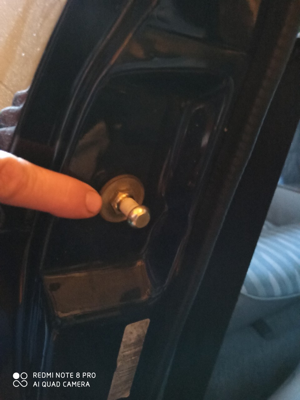

Voilà mon problème ma porte passage se ferme pas a fond une photo vos mieux que des explications
FORUM
Messages : 2611
Bonsoir.Le réglage de la porte pour l'ajustement de la profondeur se fait sur la gâche qui se trouve sur le pied milieu. Vous le desserrer puis vous régler comme demande la porte ( profondeur hauteur )

8-) merci je ferais ça demain et je vous tiens au courant
