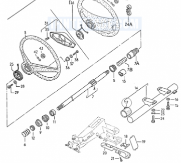

vwsport57 a écrit : Il faut la viré sinon le volant ne pourra jamais s'emboité dans les canelures...et après ça il faudra mettre la pièce Nr 13
Amis cabiste pouvez vous me confirmer c'est dire?
Pour le montage d'un volant pour petite colone, il te faut retirer la douille 7A et le ressort 7B
ensuite tu doit impérativement mettre la douille en plastic n°13 les encoches vers le bas :oui
puis ton nouveau volant rondelle et ecrou de 24

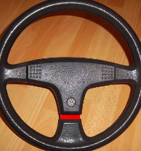

et pour repondre a ta question cathar eleven voici une photo de mon volant que je vais mettre sur ma golf
Volant 3 branches

:shock: :shock: Normalement c'est un volant grosse colonne celui-ci !!!

ce que ce que je peux te dire c'est que le magasinier de chez Vw m'a dit que c'est un volant de polo d'après la référence qu'il y avait dessus
si tu regardes les photos que j'ai mis un peu plus haut de mes 2 volants le premier est l'origine le deuxième le 3 branches
il y a bien une différence de taille

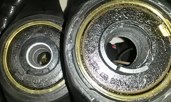

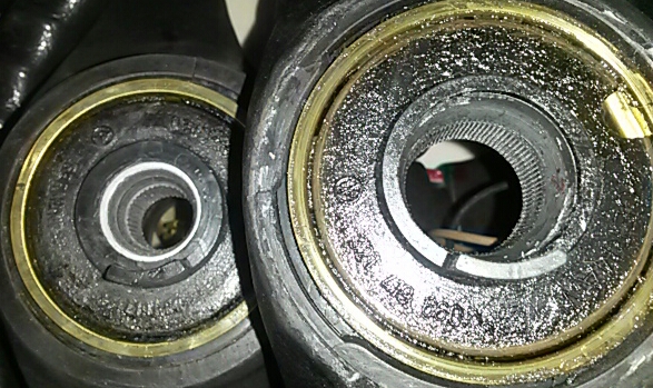

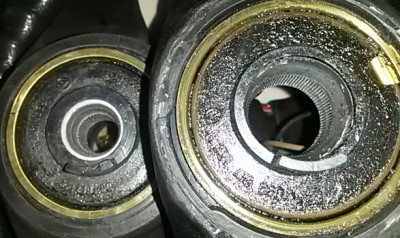

j'ai quand même démonté mon volant
il est bien une différence évidente entre les deux
voir photos ci-joint...
Taille axe
Taille axe

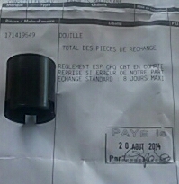

comme convenu et pour faire un post complet
j'ai acheté la bague chez Volkswagen
La douille numero 13
ref 171419549 chez vw
pour modique somme de 4.09 ttc
ensuite il faut enlever le volant d'origine
enlever avec un extracteur la piece 7A
puis le ressort 7B
ensuite insérer la douille n 13 cannelure vers les bas
puis remettre le nouveau volant
Les numéro de ces pièces sont celles de la vue éclatée
ci dessous. .

douille n 13 ref 171419549 chez vw

Temps qu'a y etre : qui sait comment changer la bague de colonne numéro 5 sur le schéma ???

D'ailleurs je sais pas trop si il faut que je la laisse la pièce 5 lors du montage de grosse à petite colone lorsque je remonte le volant de GT1
Messages : 12318
Re: renseignements fiables pour passage grosse à petite Colo
de mémoire y a rien, tu enquille le bloc neiman (il y a un roulement) puis la bague plastique ;)
