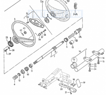

vwsport57 a écrit : Il faut la viré sinon le volant ne pourra jamais s'emboité dans les canelures...et après ça il faudra mettre la pièce Nr 13
Amis cabiste pouvez vous me confirmer c'est dire?
Pour le montage d'un volant pour petite colone, il te faut retirer la douille 7A et le ressort 7B
ensuite tu doit impérativement mettre la douille en plastic n°13 les encoches vers le bas :oui
puis ton nouveau volant rondelle et ecrou de 24

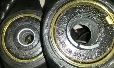

et pour repondre a ta question cathar eleven voici une photo de mon volant que je vais mettre sur ma golf
Volant 3 branches
Volant 3 branches

je sors de chez Vw
je viens de commander la pièce pour la modique somme de 4 ,40 dispo jeudi
du coup cathar eleven comme tu m'avais mis un doute
j'ai quand même démonté mon volant
il est bien une différence évidente entre les deux
voir photos ci-joint...

comme convenu et pour faire un post complet
j'ai acheté la bague chez Volkswagen
La douille numero 13
ref 171419549 chez vw
pour modique somme de 4.09 ttc
ensuite il faut enlever le volant d'origine
enlever avec un extracteur la piece 7A
puis le ressort 7B
ensuite insérer la douille n 13 cannelure vers les bas
puis remettre le nouveau volant
Les numéro de ces pièces sont celles de la vue éclatée
ci dessous. .
en espérant avoir été le plus clair possible pour ça puisse servir un maximum de cabiste
Vue éclatée
Vue éclatée
douille n 13 ref 171419549 chez vw
