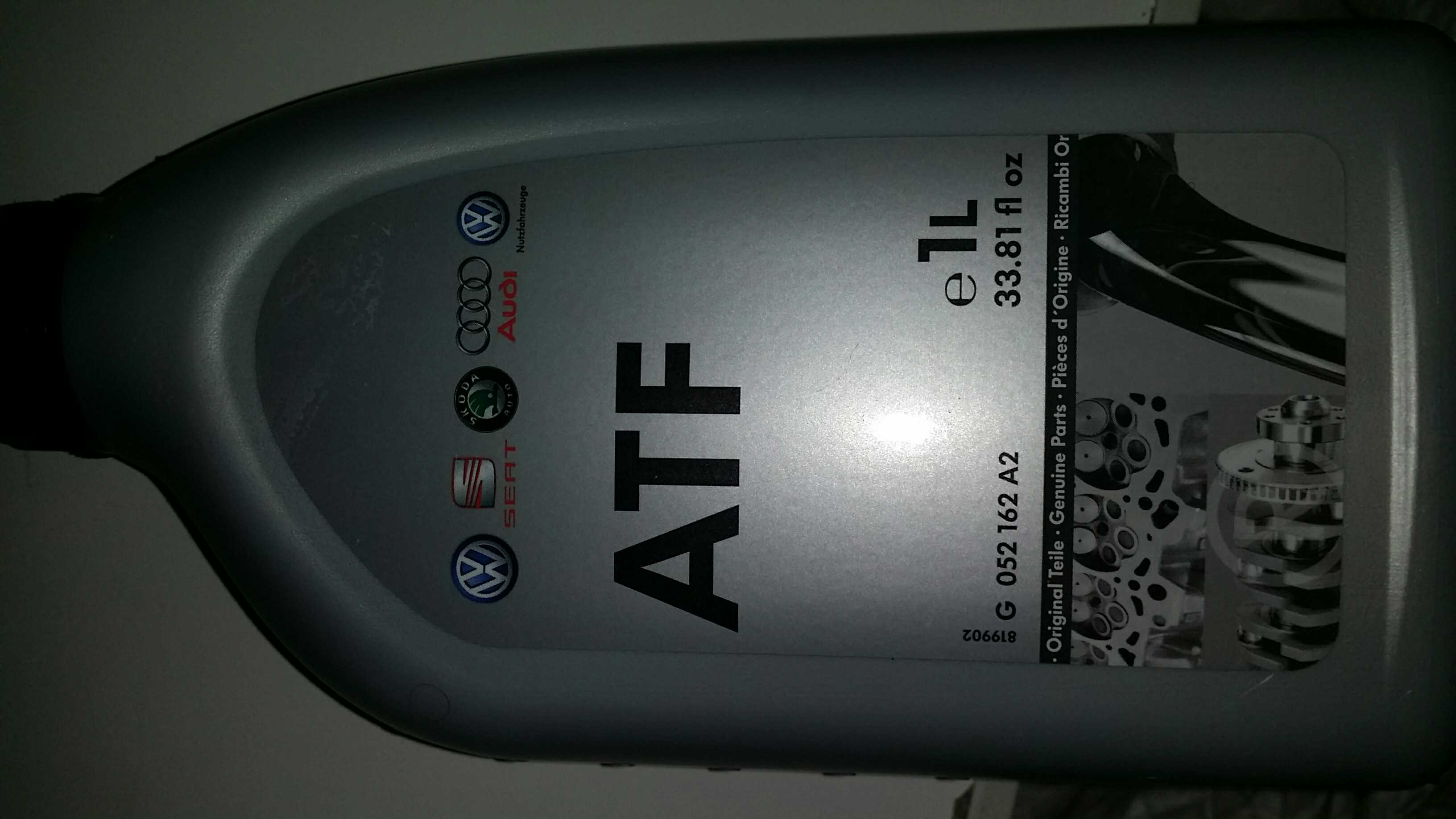

Je suis l'heureux propriétaire d'une cab de 1990 moteur EX avec 152000. J'aimerais faire la vidange de ma boite (VW prend 350€!!!) moi même je pense pas que ce soit compliqué. Par contre je n'ai aucune idée de la quantité d'huile qu'il faut? Et de qu'elle huile il s'agit, car sur les sites de pièces ils vendent de la dextrone III mais elle est rouge et moi celle qui est dans ma golf est jaune translucide!
Et sinon dernier point à part le joint de carter, le tamis et de l'huile il faut quoi? Il y a un filtre?
Merci pour vos conseils

J'ai fait la vidange de celle ci il y a peu de temps.
Pour le joint et le tamis tout est en vente chez Mecatechnic.
Pour l'huile, j'ai mis de L'ATF de chez VW ref : G052162A2
Ci joint la photo.
Si je me rappel bien achetes 3L car il doit rentrer 2,6 L environ.
Si cela t'interresse il me reste 3L que je suis prêt à te vendre moins cher car j'en avais commandé trop.
Cela est faisable en effet tout seul.
Un pont est préférable
Il faut dévisser doucement en laissant couler l'huile sans enlever le carter complètement.
Le tamis n'est pas forcément à changer il peut être nettoyer.
Il n'y a pas d'autres filtres.
Si tu veux d'autres infos n'hésites pas
