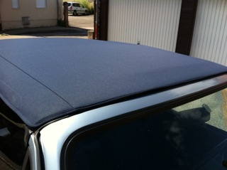

Salut tout le monde j'ai fait remplacer ma capote par un sellier et elle n'est pas correctement plaquée contre le montant au dessus du pare brise. Elle est bien plaquée du coté des crochets mais c'est tout. Est ce normal? :hmmm2
Ah j'ai déjà été chez le sellier il dit que c'est normal. Oui et bien avec l ancienne capote je n'avais pas ça..

Ta frise n'a pas du être assez tendue au montage.
Encore une fois, ce n'est pas acceptable de la part d'un soit disant pro.
Tu as des photos ?

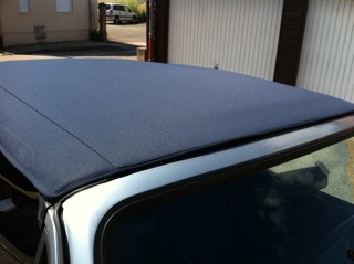

une autre photo

C'est mal fait.
En fait sous la frise il y a une baguette vissée sur toute la longueur qui pince et maitient en tension le tissus.
C'est lors du vissage que le "pro" n'a pas assez tendu.
Fais le refaire, çà ne devrait pas prendre beaucoup de temps

merci les gars pour vos réponses . Et pour la photo je lui montrerai comme ça il aura une idée de ce que ça doit être une frise droite.
