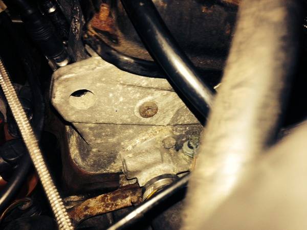

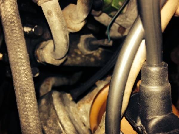

hello, voila j'aimerai savoir a quoi correspond ces sondes
j'ai celle la juste au dessus du filtre a huile
et j'ai cette visse sur la culasse..
je presise que sais pour mano temperature huile et pression huile..
une autre question sur 1.6 eg la pression sais 5 ou 10 bar merci

a priori tes sonde ne sont pas a leur place
sur la culasse tu devrais avoir le manocontact d'huile ;)

j'ai deja fait la recherche et sais bien pour ça que je viens poster les photos car ça ma l'air bizarre mon système la..
Sur la culasse devrai venir le capteur de pression Huile mais le quelle 5 ou 10 bar pour mon moteur..
et a la place de cului du bas la temperature huile..
mais comme ça sens pas bon je demande de l'aide
A quoi sert celui qui va sur le dessus du filtre a huile

tu as un mano de temp d'huile d'origine? je ne pense pas donc a priori la sonde mano contact se trouve sur le porte filtre a huile
quand a la question 5 ou 10 bars je ne vois pas ce que tu entend par la ;)

desoler mais je ne comprend pas se que tu dit..
Je compte installé mano huile et pression huile donc je n'en est pas d'origine..
je sais tres bien quoi acheter pour installé mes mano et je sais le faire aussi.
La ma question sais pourquoi chez moi sais comme ça?
Car a la base je devrai avoir température huile sur le filtre a huile alors que la j'ai une pression huile ( cable bleur noir de memoir sais ça)
et a la base la pression huile se trouve sur la culasse non.

pourquoi aurais tu une sonde de temp alors que tu n'a pas de mano de temp d'huile d'origine?
il n'y a pas de sonde basse et haute pression sur un eg seulement une sonde basse pression

bon je ne sais pas comment espliquer mieux que ça...
JE VEUX INSTALLER 1 MANO TEMPERATURE HUILE ET UN MANO PRESSION HUILE...
Donc je cherche a comprendre ou les brancher car la sur mon support de filtre a huile j'ai une sonde D'alerte pression huile si je dit pas de connerie .

bah tu branche normalement et c'est pas la peine de crier je suis pas sourd (enfin pas encore) :mdr
ta sonde double sur la culasse et une sonde de temp sur le support filtre a huile, il te faudra rallonger le fil bleu par contre ;)

AU TOPPPPP
Ta repondu a ma question javais peur de ne pas pouvoir faire ça.
Donc genial merci a toi
et je ne t'est pas criée dessus, j'ai juste parler plus fort

juste une chose la sonde VDO pour pression huile je prend une 0-5 bar ou 0-10 bar sur mon moteur.
Car j'ai entendu dire que cete 0-10
Re: correspondance des sondes pour mano
Posté : lun. sept. 01, 2014 16:58 pm
par coolraver
0-10 effectivement sur EG
