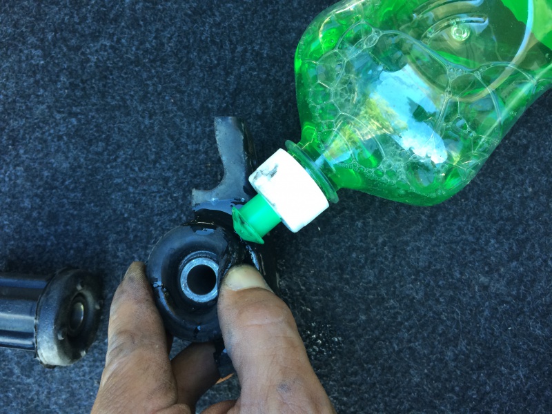

- Du liquide vaisselle

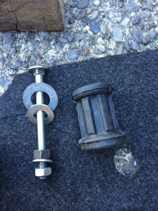

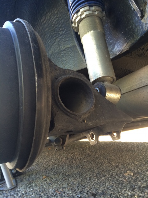

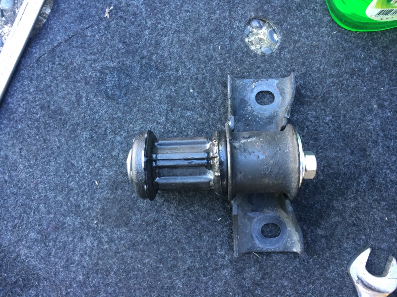

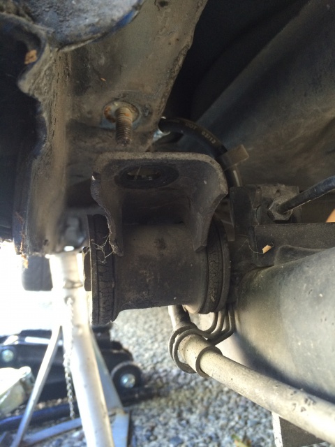

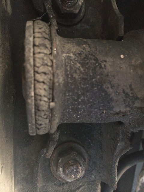

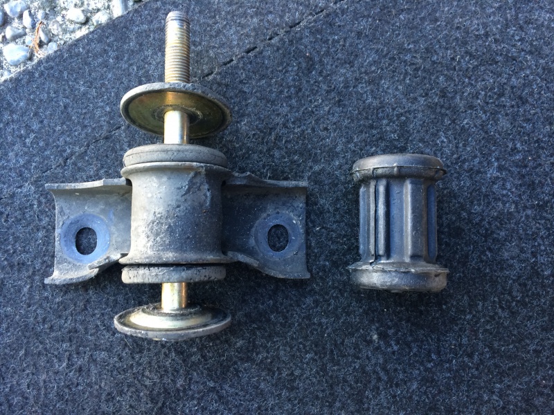

Vue sur le silentblocs.
Dépose de la vis de liaison amortisseur / train-arriére
Puis les deux écrous de liaison chassis / train-arrière

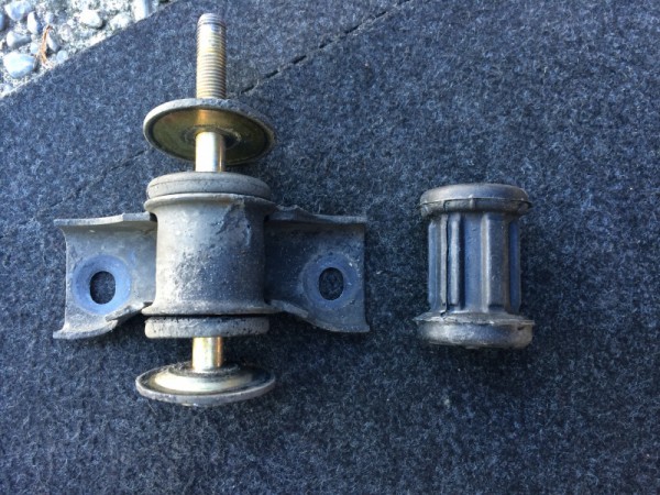

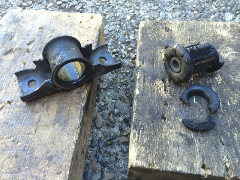

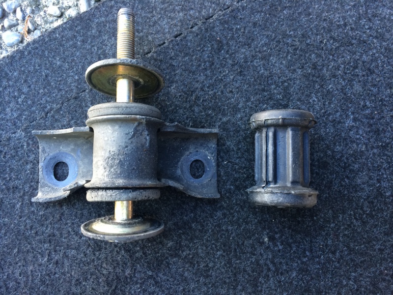

L'ancien et le nouveau

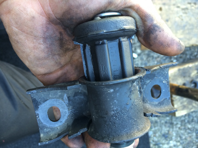

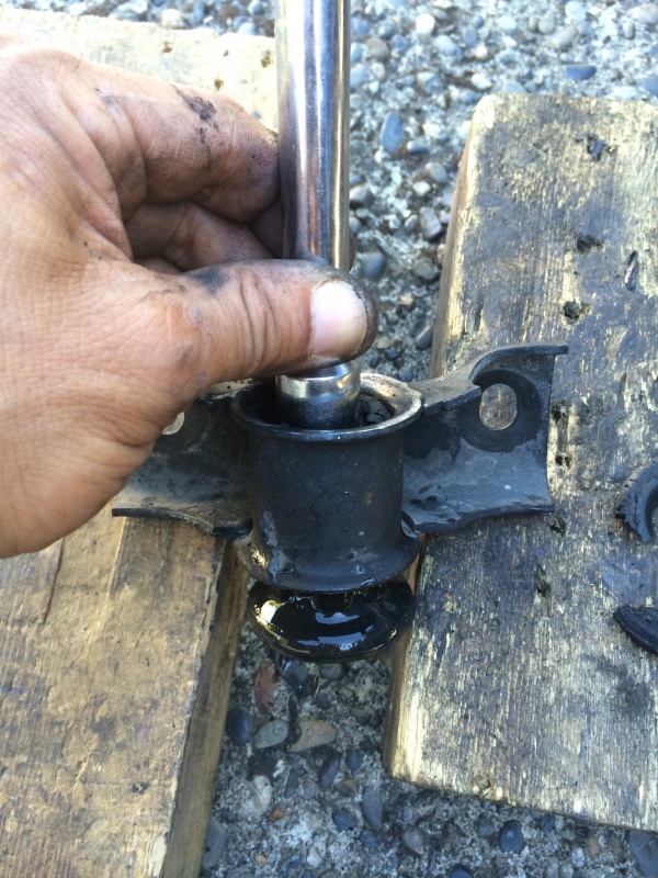

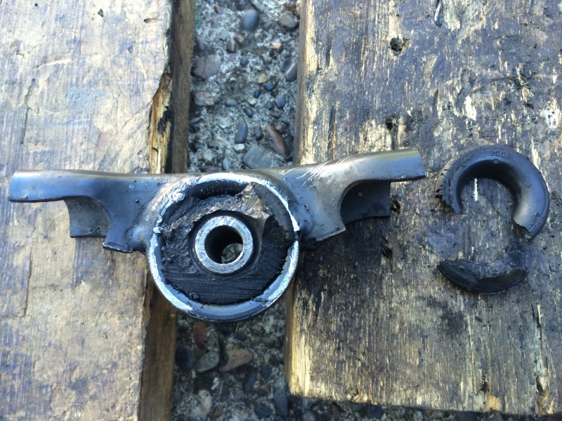

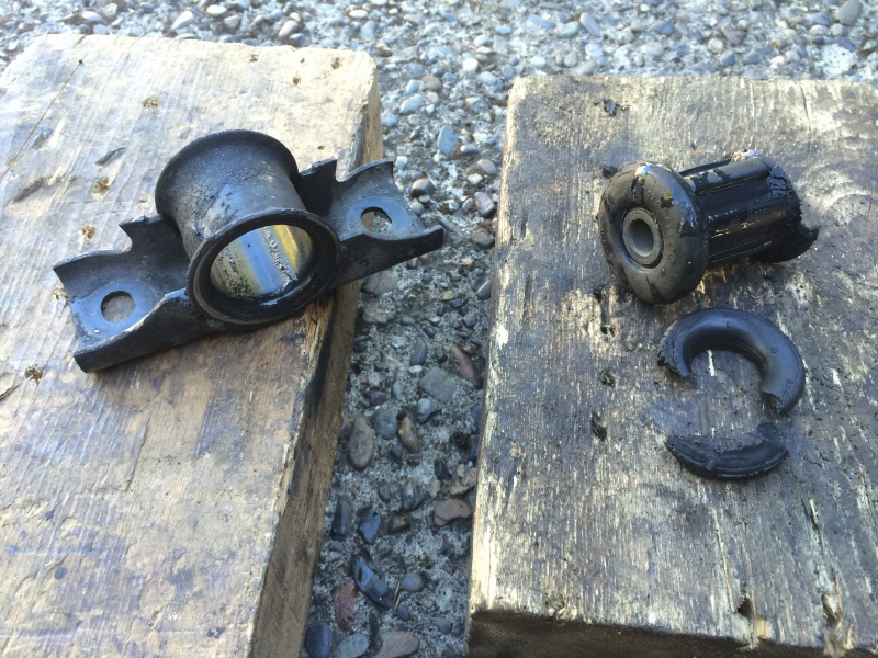

Suivi de la dépose et la repose du silentblocs (rien de plus simple)
Et un petit coup sur la tête

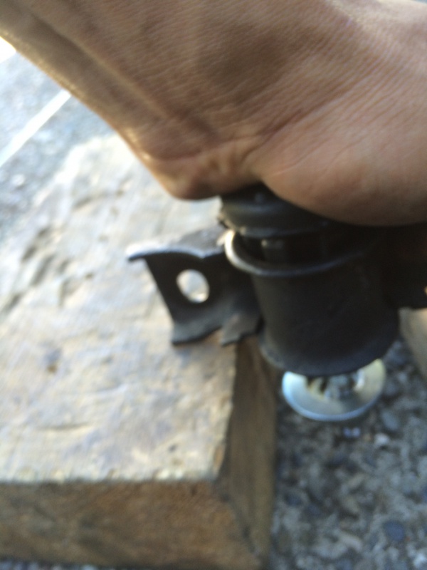

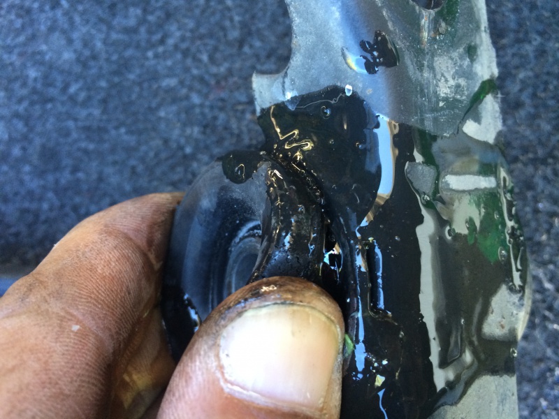

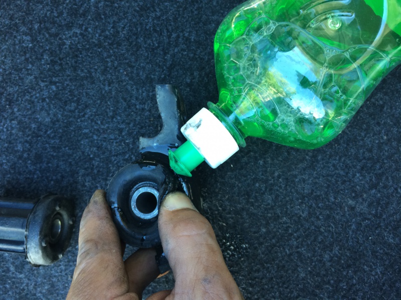

Mon outil de montage et procédé de montage
Et pour terminer, on le fait glisser à la force du poignet, sans forcer comme un âne
Les deux cotés, ont été faits sans le moindre problème.

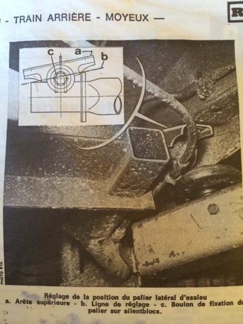

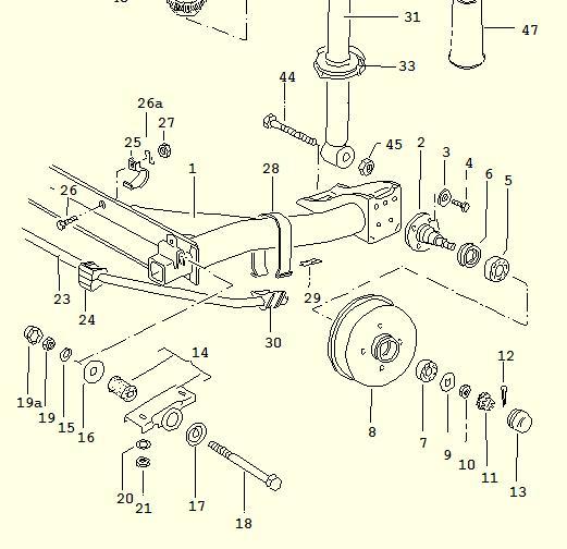

Pour bien finir le tuto je rajouterai le réglage final que j'ai trouvé sur la RTA.
En fait, je vois pas trop a quoi sert ce réglage !!!!
Messages : 12314
Re: [Tuto] Changement silent-blocs train arrière
j'avoue que je vois pas trop non plus :foldingo
Messages : 12314
ah si je vois, si tu ne serre pas les écrous de 19 au couple en 1er tu ne peux pas les serrer après, donc il faut respecter la position du palier, sauf qu'il ne donne pas l'angle :foldingo
Messages : 3205
Pour l'angle c'est l'arrête b
Je comprends toujours pas, il faudrait que je me penche sous la voiture pour comprendre

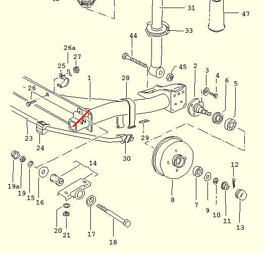

De ce que je comprends, c'est que le plan supérieur du pallier (arete A) doit être paralllèle à une ligne passant par l'extrémité du tube de train et haut du "bras transversal" (repéré B)
un peu comme çà

Messages : 12314
mais comme je suis rabaissé ca correspond pas non? je sens la galère arrivé la ca va être bien chiant :nul

Message par Reuche »
Osef, comme disent les jeunes (s'il le disent encore ...), le "réglage" se fait sans que l'amortisseur ne soit en place ;)
bah moi les amortisseurs sont en place sinon le train trainerait par terre donc osef pas...(mon fils disait ça a 16/17 ans en effet)
bon, bin je vais essayer qui vivra verra ;)

un petit retour vite fais sur expérience, en fait même serré au couple les paliers neufs tournent quand même, donc pas de stress... :sup
