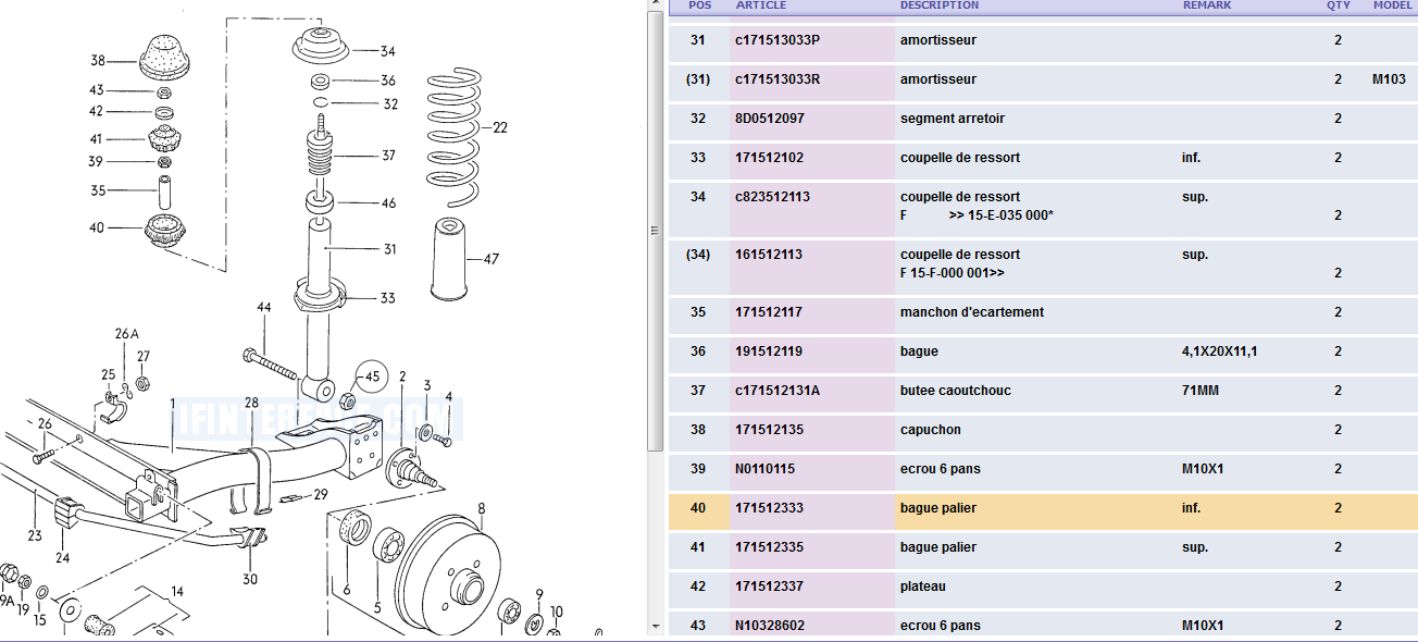

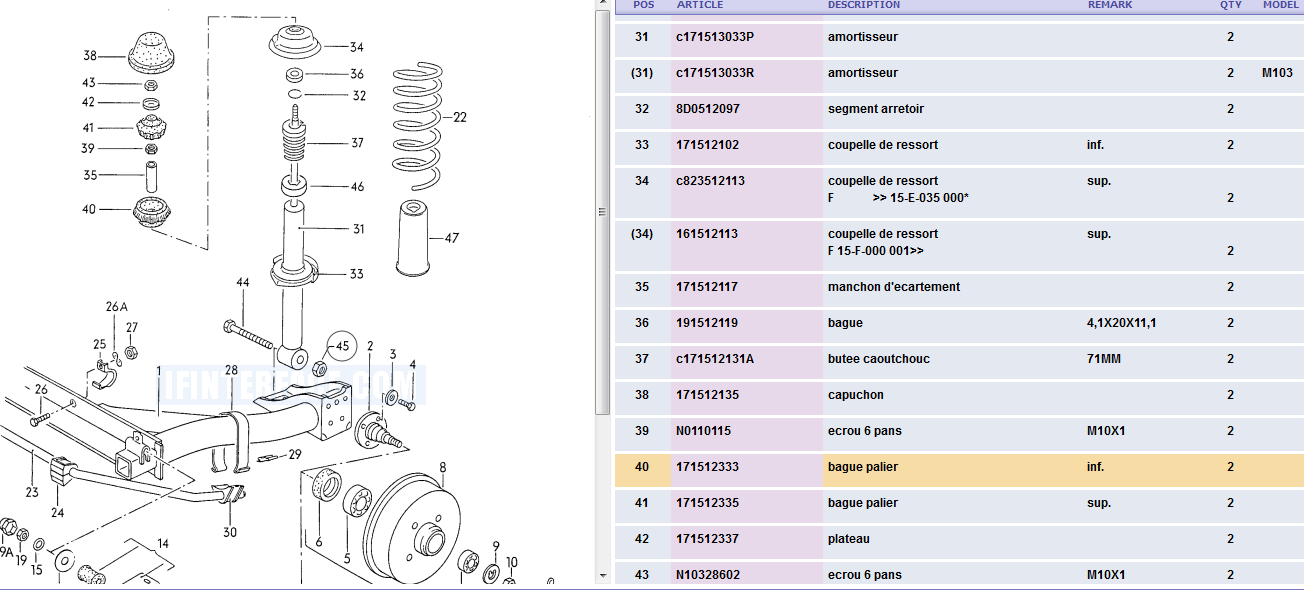

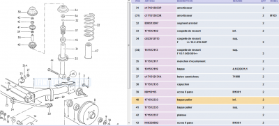

quelqu'un pourrait-il me donner l'ordre de montage genre vue éclatée de la suspension arrière d'un cab de 91. je pense qu'il me manque des pièces car j'ai l'axe de l'amorto qui remonte jusqu'à la plage arrière parfois.

Tout est là...
http://ifinterface.com/page/page3.php?langid=1
puis carprog2

merci c cool ces vues éclatées
