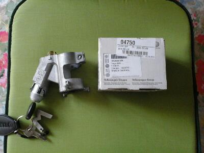

J ais u le même problème que toi avec les phares veilleuses ,
Il ma fallu remplacer le sucre du nieman un petit cylindre qui distribue le courant masse et positif plus après contact ,
Assez facile a faire ci tu bricole bien sur . Mon probleme et que les phare ne marché plus que les veilleuses , le bouton de gauche tableau bord ( stop veilleuse phare ) remplacer toujours pareille .
Derrière la serrure.

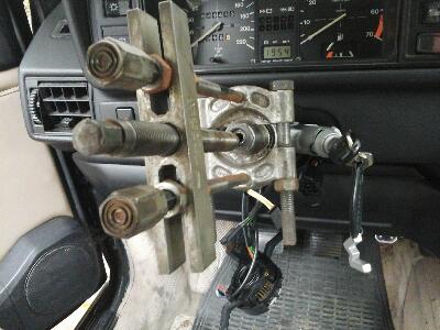

Il faut démonter le volant avec un ecrou central et un bon arrache pour la suite bon courage.
Je te joint une photo pour ma par j ais touvais un vieux modèle dans le garage un peu gros mais ça a marcher.
Le but et de sortir le block nieman en alu .
Et de remplacer la broche a l intérieur qui ne coût pas très chère .

pas besoin d'arrache moyeu sur une petite colonne0618BREUIL a écrit :Il faut démonter le volant avec un ecrou central et un bon arrache pour la suite bon courage.
