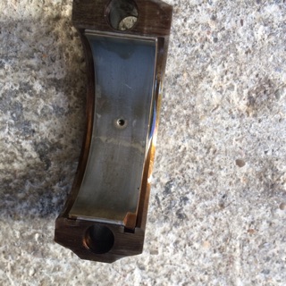

Coolraver m'a donné quelques piste: coussinets de bielle ou poussoir hydrolique.

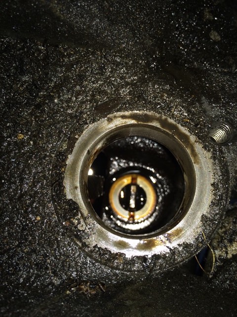

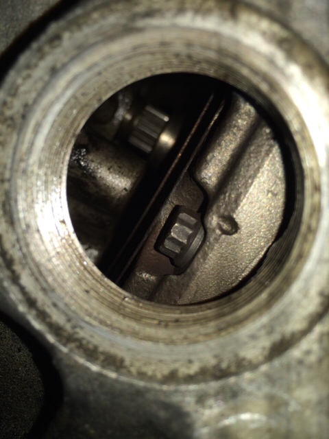

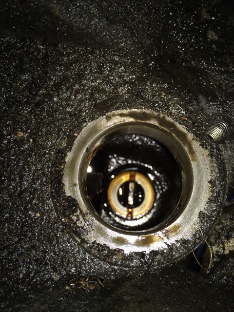

J'ai contrôlé les coussinets et ils ont l'air bon.
Ils sont tous comme la photo aussi bien ceux de dessus et dessous.

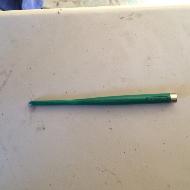

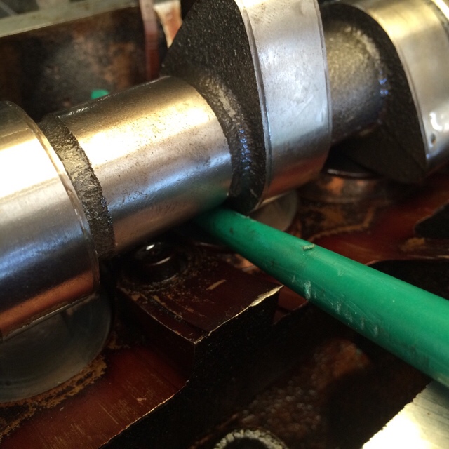

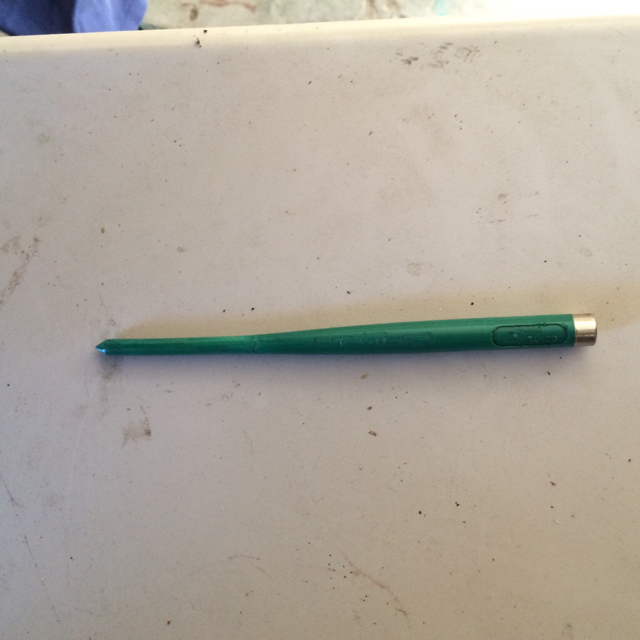

Ensuite j'ai contrôlé les poussoir comme ils disent ici.
http://www.passiongolfgti.com/spip.php?article265
Mais je pense que je contrôle pas comme il faut.

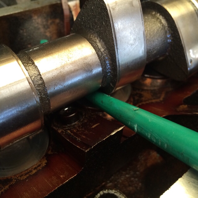

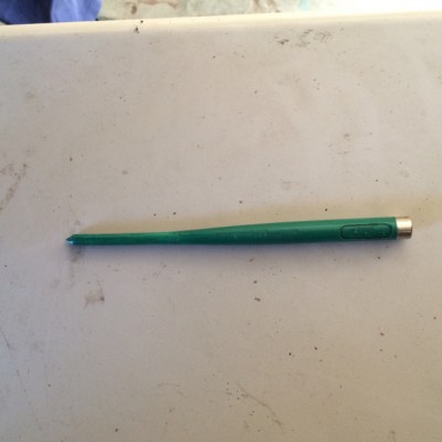

J'utilise un plastique conique, plus j'appuis et plus le poussoir descend comme les photos.
Et je trouve des valeur comme 0,9 mm, 0,6 mm alors que d'après le site je devrais avoir moins de 0,2 mm.
Il faut appuyer beaucoup sur les poussoirs ou bien juste un peu ?

il faut appuyer légèrement ne pas forcé, mais a mon avis ca viens d'un de tes poussoirs qui est HS si c'est pas les coussinets ;)

Mais lorsque j'appuis légèrement sur le poussoir juste pour qu'il s'appuis bien sur le ressort je ne peux pas passer une cale de 0,1 mm , donc ils devrais être bon, non ?
Avant de changer les poussoir et tant que tout est démonté ( carter huile et aac), y a t'il autre chose que je pourrais vérifier ?

bah après ca va être pied de bielle, axe de pistons...tu as contrôler quand même les jeux au niveau des coussinets de bielles?
Messages : 3222
Claquement dans le moteur.
Comment on contrôle tout ça ?
Il y a des cotes a respecter ou bien je contrôle manuellement ?
Messages : 12318
Re: Claquement dans le moteur.
déjà manuellement tu dois bien voir si le jeu est excessif sinon, contrôle les jeux selon la RTA de base ;)
Messages : 3222
Sur la rta ils disent jeu maxi radial 0,12 et axial 0,37 mm.
Jeu axial j'ai 0,2 donc c'est bon.
Le jeu radial est difficile de mesurer mais j'ai l'impression que ça passe.
Au pire a l'occasion je pourrais les changer, c'est pas difficile surtout que les boulons du chapeau de bielle sont extensible donc a changer impérativement.
J'ai tout remonter comme ça en entendant en serrant au bon couple 30 dn+ 90'

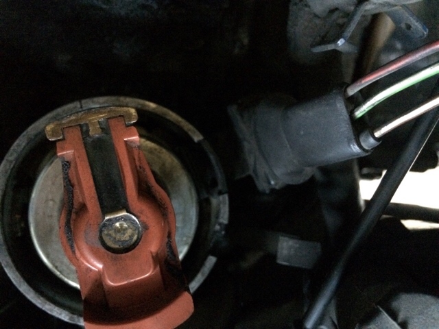

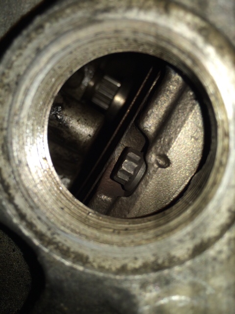

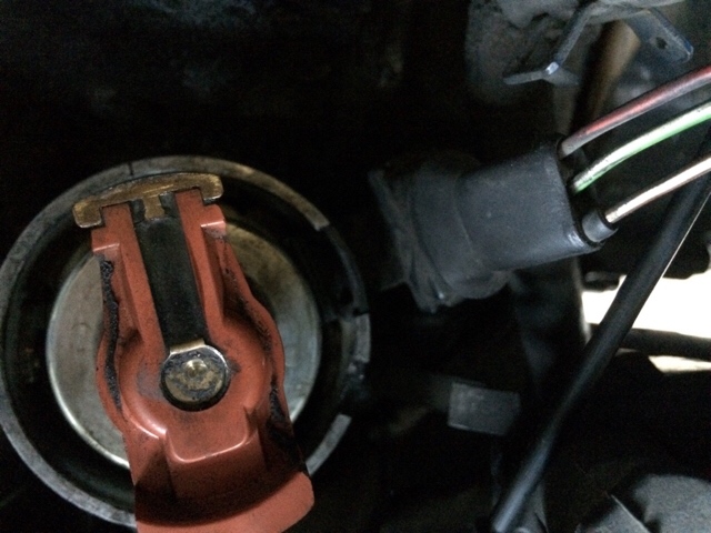

Par contre j'ai un probleme on dirait qu'elle tourne sur 3 pattes.

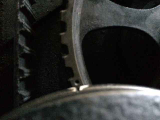

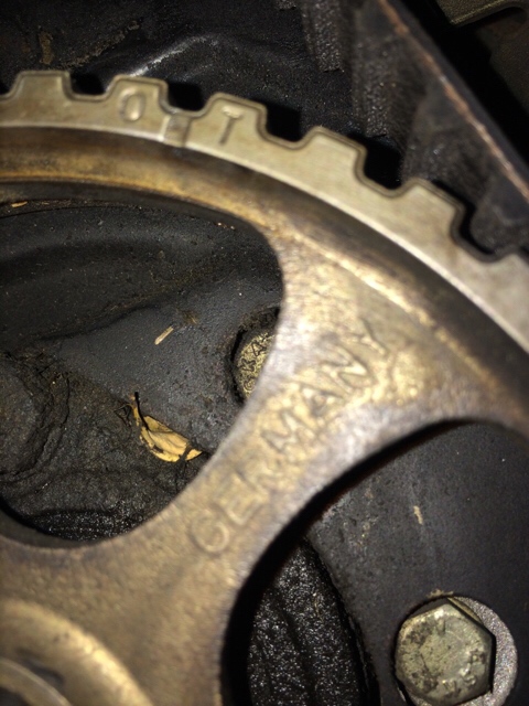

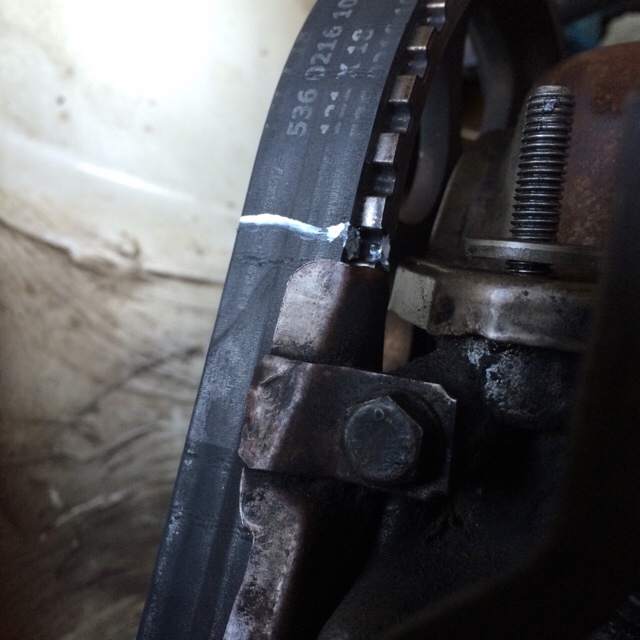

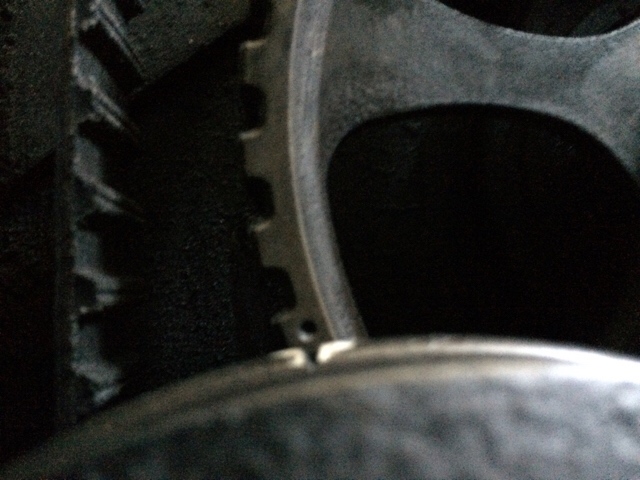

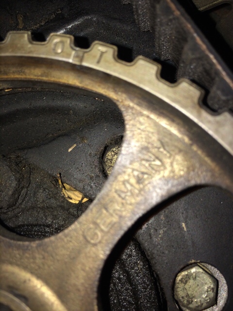

J'ai du refaire la distribution car apparement elle était mal faite puisque en face le repère de la poulie du vilebrequin il n'y avait aucun repère sur l'arbre intermédiaire, ce qui ne l'empêchait pas de fonctionner correctement.
Par contre sur la poulie de l'arbre intermédiaire j'ai 2 repère, l'un est un point et l'autre OT.

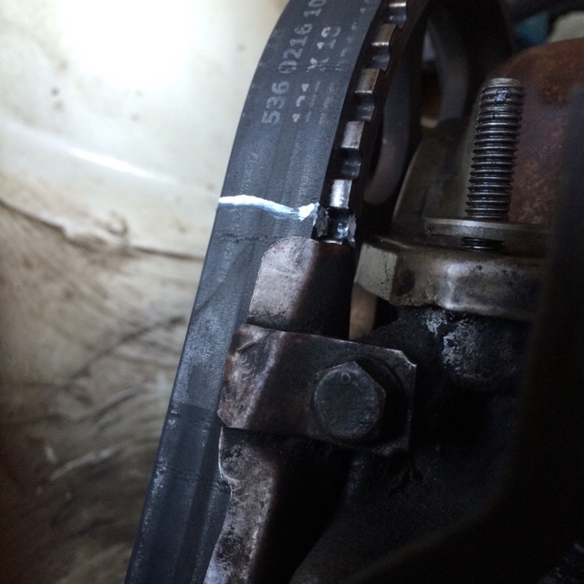

J'ai pris le point, c'est bien ça ?
Ensuite j'ai du changer la position de l'allumeur.
Dite moi si j'ai fait ce qu'il fallait ?
Si tout vous semble correct je vérifierai la compressions des cylindre a par que vous ayez d'autre idée !!
Message par manu.k »
Oui
Prends tes compressions et ta pression d'huile :oui
