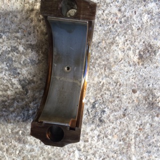

J'ai un claquement qui se fait entendre au niveau du moteur.
Je roulais tranquillement un matin, tout fonctionnais bien puis tout d'un coup, clac clac clac dans le moteur et perte de puissance, on dirais un diesel.
J'avais juste controlé l'avance la veille pour la régler a 9 degré au lieu de 6.
J'ai vu sur un site qu'on pouvais s le faire si les compressions du moteur était basse, il suffit de ne pas dépasser 11 degré.
Coolraver m'a donné quelques piste: coussinets de bielle ou poussoir hydrolique.
J'ai contrôlé les coussinets et ils ont l'air bon.
Ils sont tous comme la photo aussi bien ceux de dessus et dessous.
Ensuite j'ai contrôlé les poussoir comme ils disent ici.

Le claquement de coussinet est vraiment caractéristique. Il faut un gros claquement comme un vieux moteur diesel à froid alors que les poussoirs c'est plus aigu et moins l'impression de claquement.

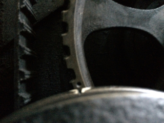

Par contre j'ai un probleme on dirait qu'elle tourne sur 3 pattes.
J'ai du refaire la distribution car apparement elle était mal faite puisque en face le repère de la poulie du vilebrequin il n'y avait aucun repère sur l'arbre intermédiaire, ce qui ne l'empêchait pas de fonctionner correctement.
Par contre sur la poulie de l'arbre intermédiaire j'ai 2 repère, l'un est un point et l'autre OT.
J'ai pris le point, c'est bien ça ?
Ensuite j'ai du changer la position de l'allumeur.
Dite moi si j'ai fait ce qu'il fallait ?
Si tout vous semble correct je vérifierai la compressions des cylindre a par que vous ayez d'autre idée !!
Re: Claquement dans le moteur.
Posté : jeu. oct. 30, 2014 22:53 pm
par manu.k
Oui
Prends tes compressions et ta pression d'huile :oui
