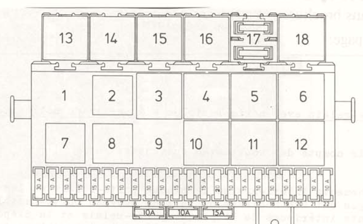

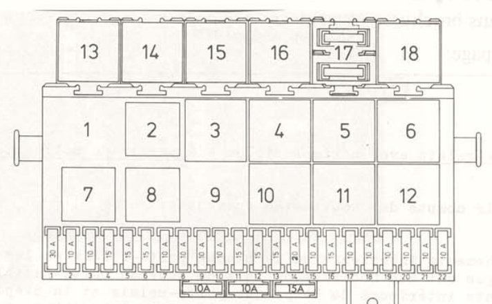

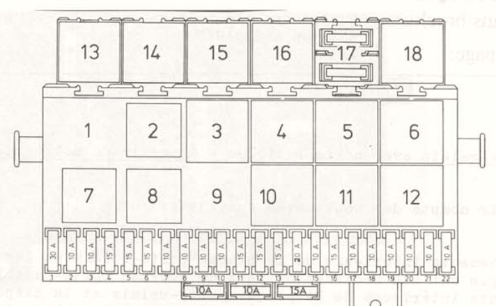

Les emplacements sur la platine porte fusibles/relais

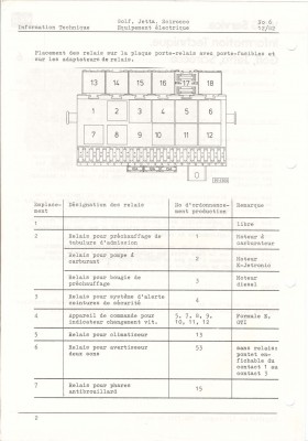

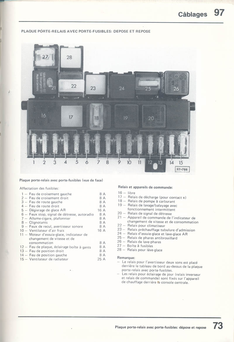

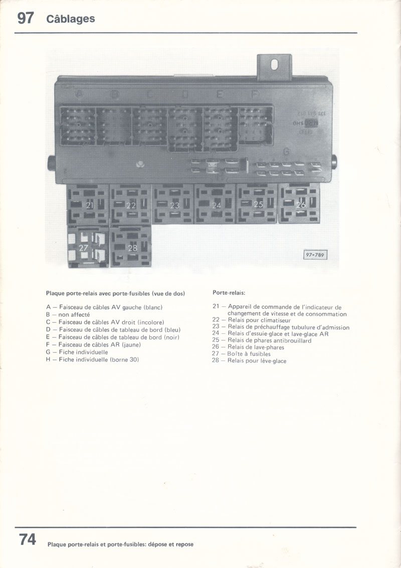

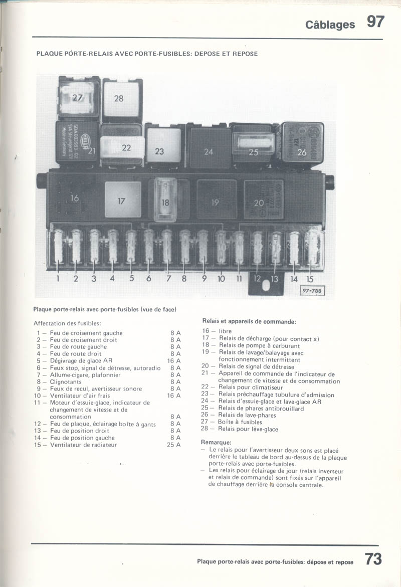

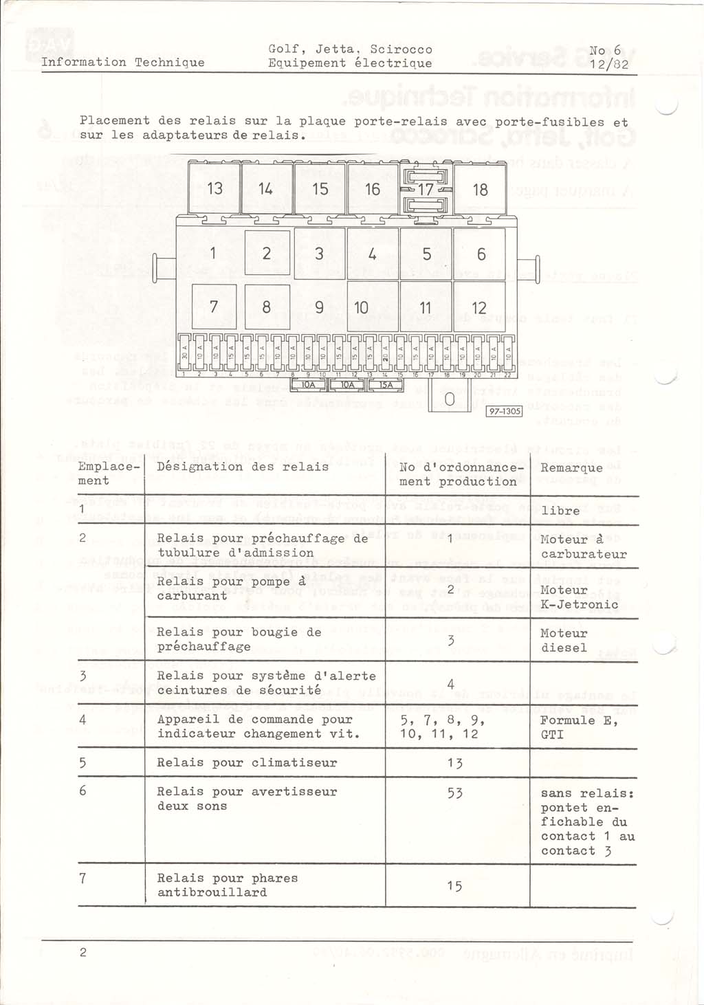

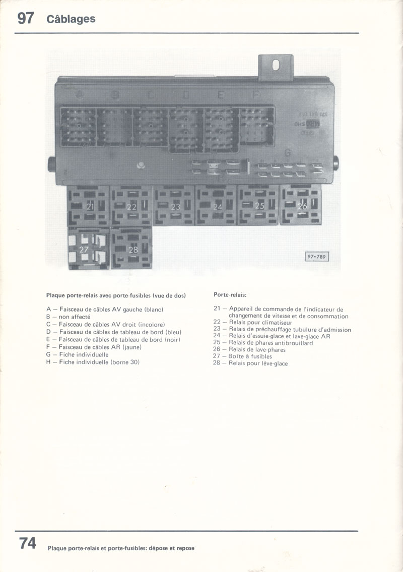

La doc VW de 1982
C'est aussi p 80 et 81 de la notice de bord téléchargeable sur le site One Cab
http://www.golf1cabriolet.com/les-notices-de-bord/

Les emplacements sur la platine porte relais/fusibles

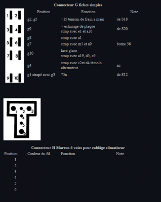

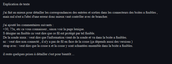

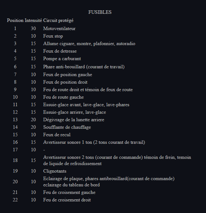

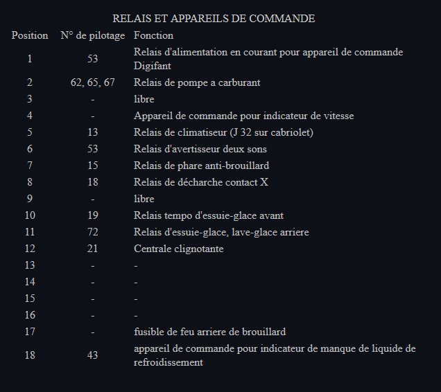

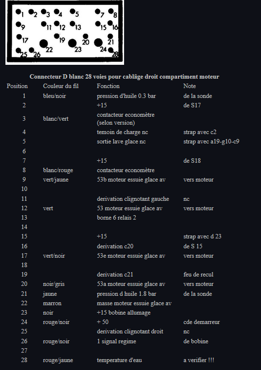

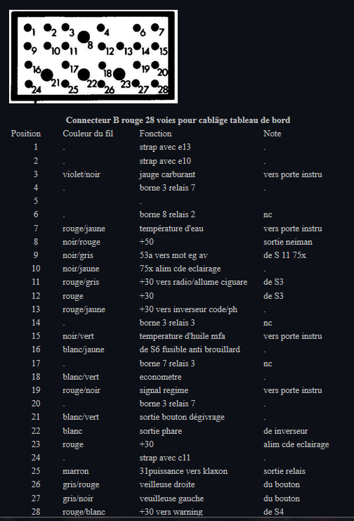

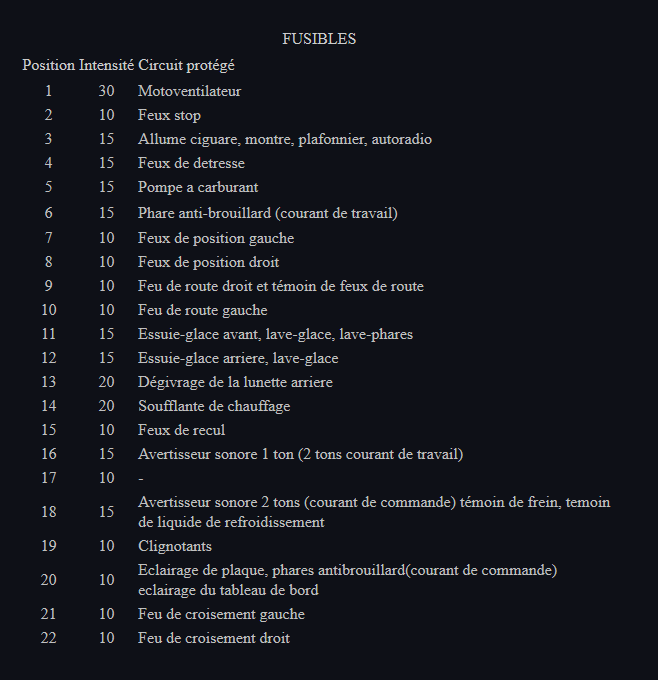

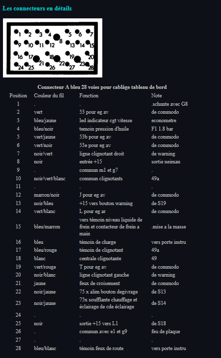

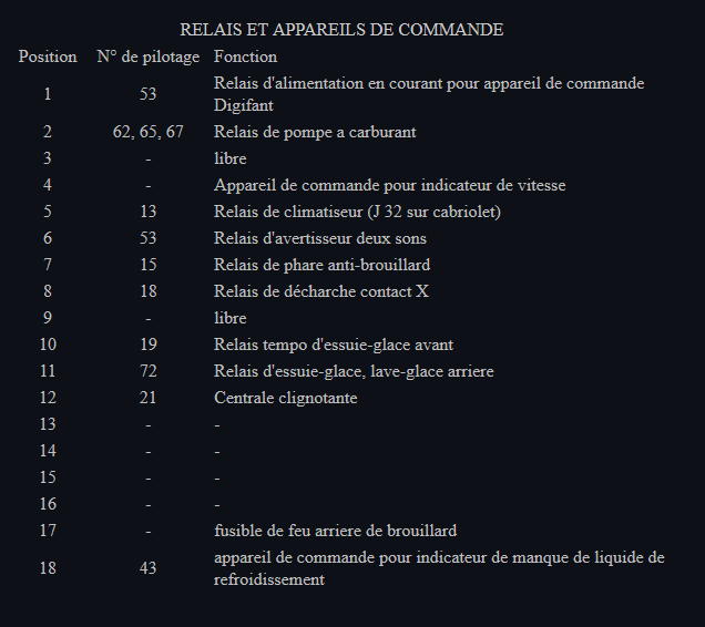

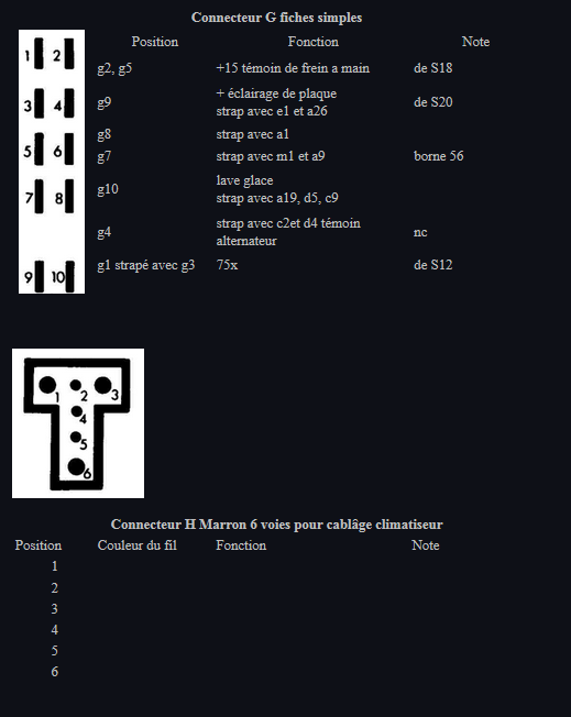

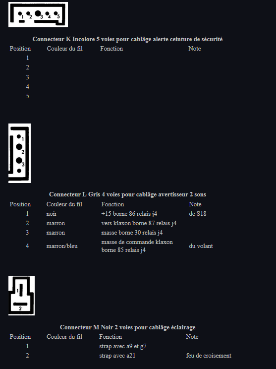

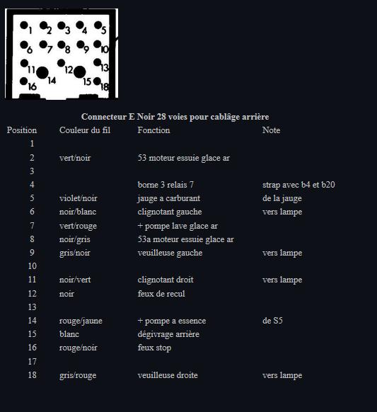

Les fonctions de chaque fusible/relais (captures d'écran site Electric Boy) :

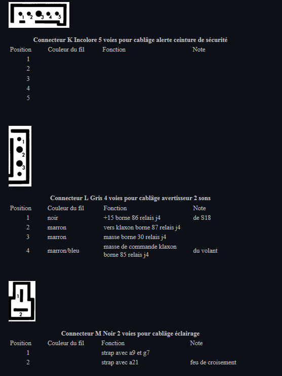

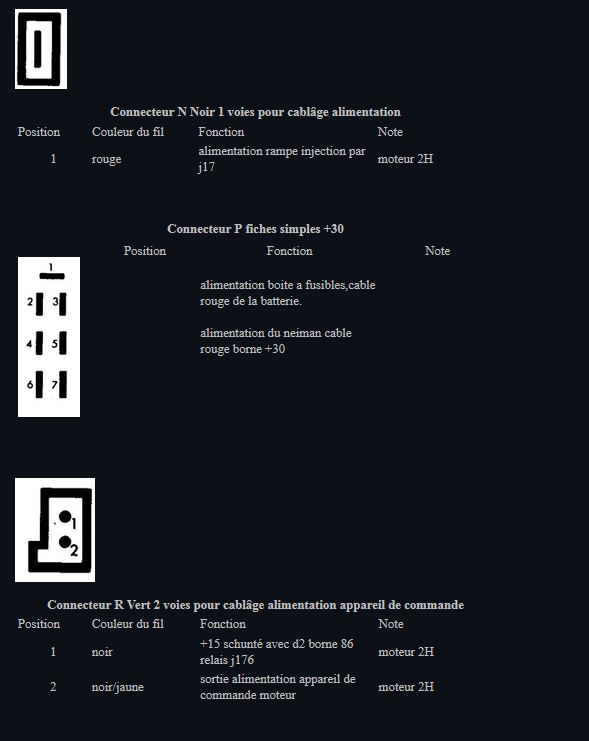

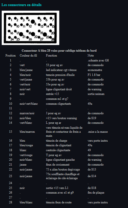

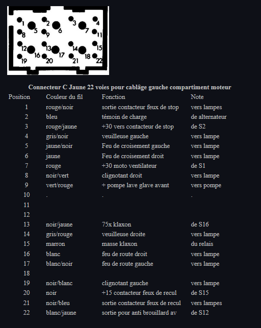

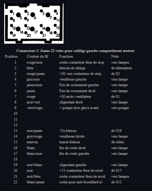

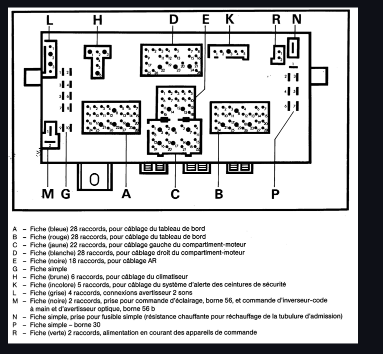

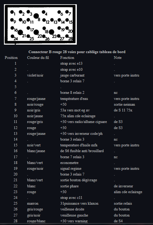

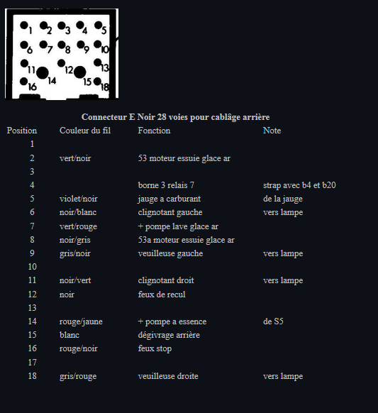

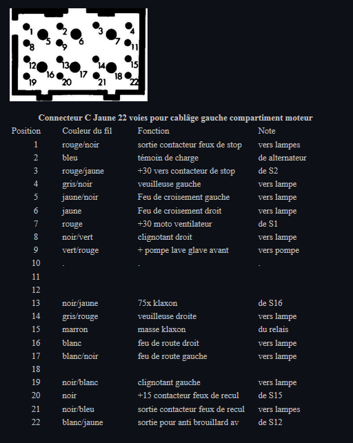

Les connections arrière de la platine fusibles/relais (captures d'écran site Electric Boy) :

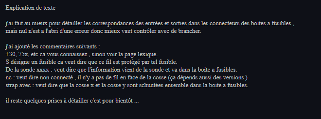

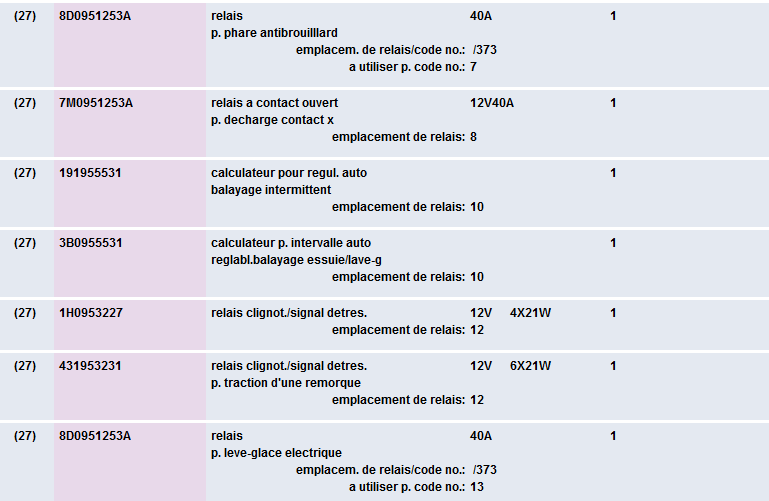

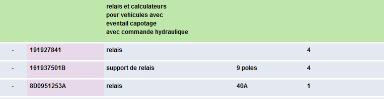

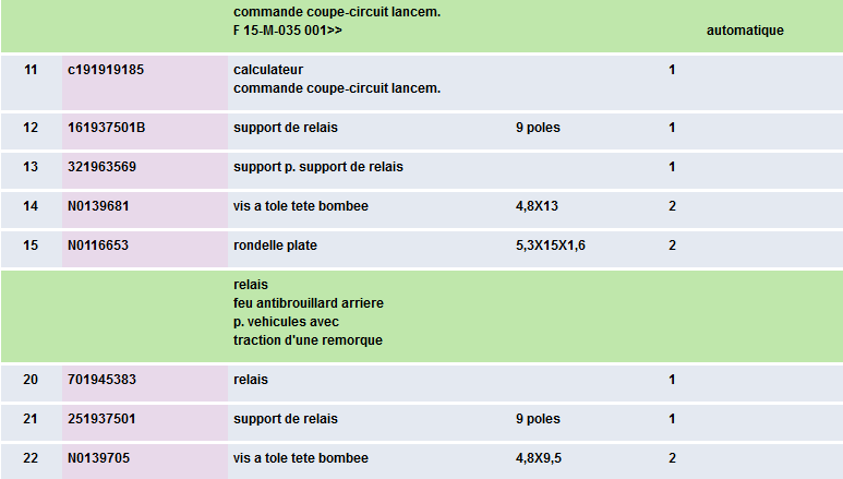

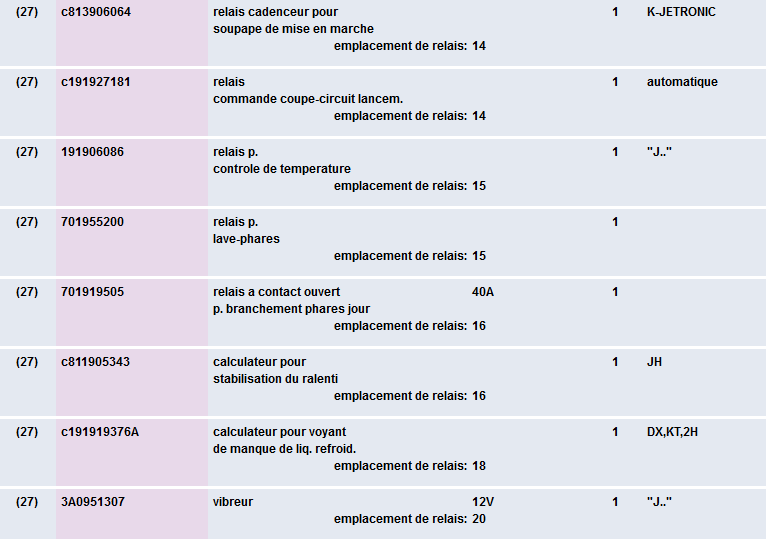

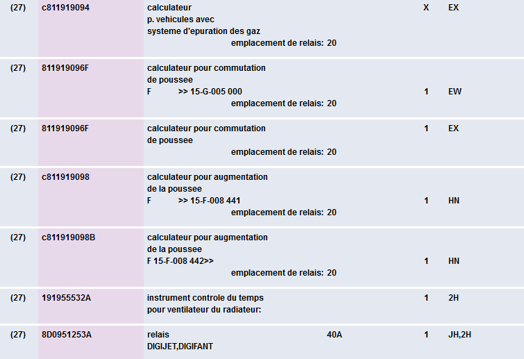

Re: Platine porte fusibles & porte relais

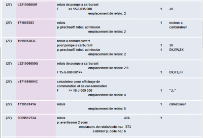

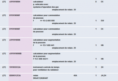

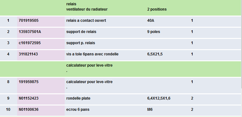

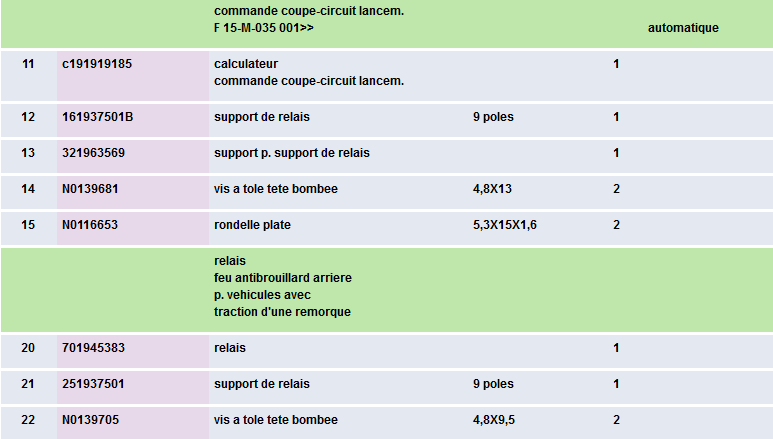

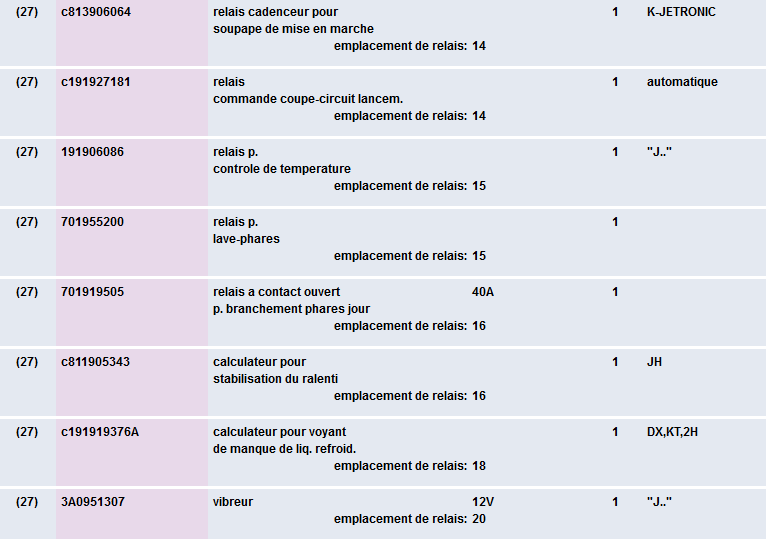

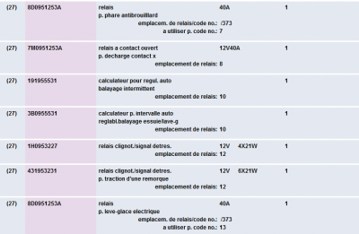

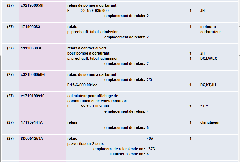

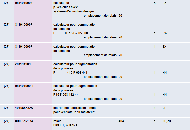

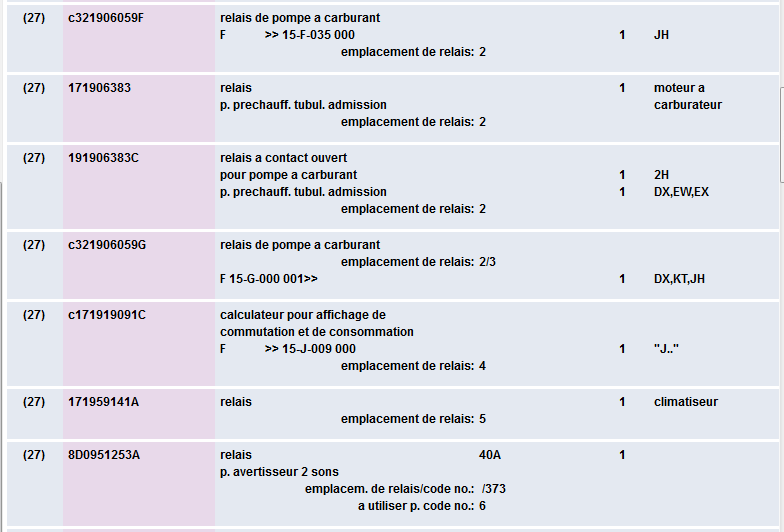

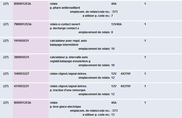

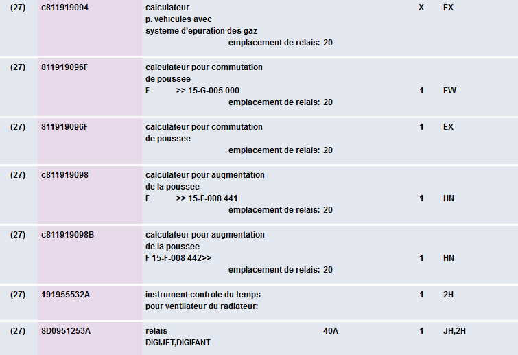

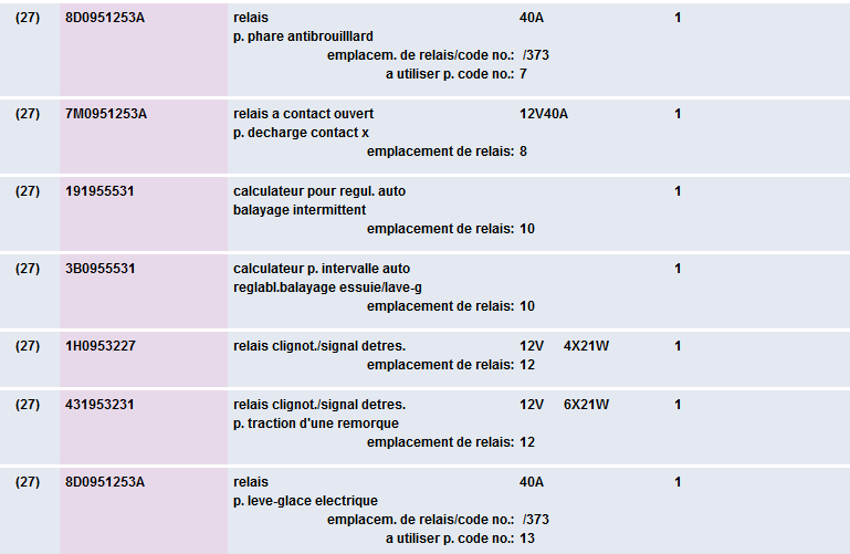

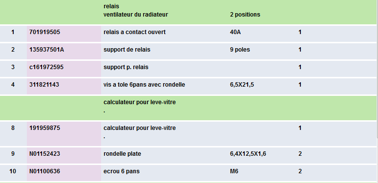

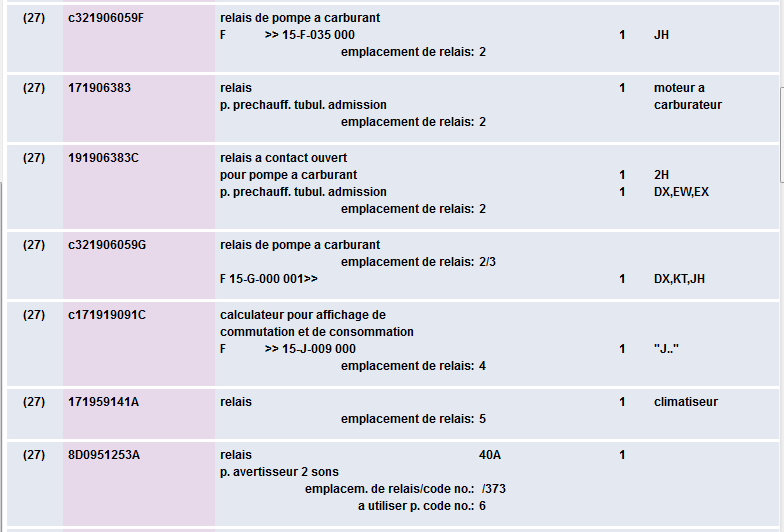

Les emplacements des relais et leurs références VW ...

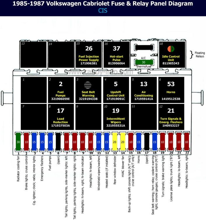

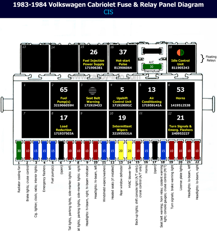

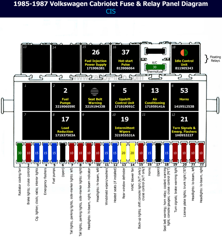

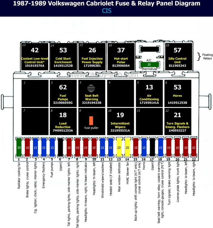

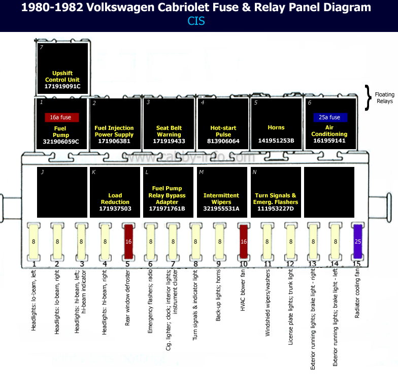

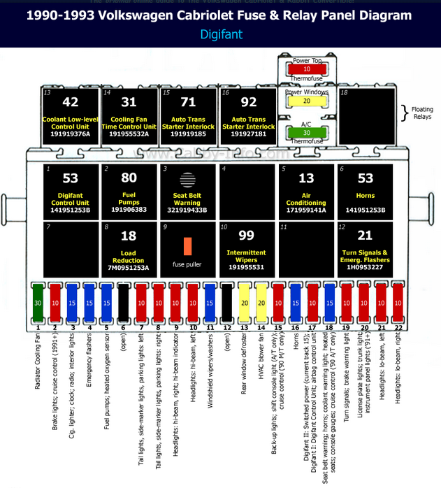

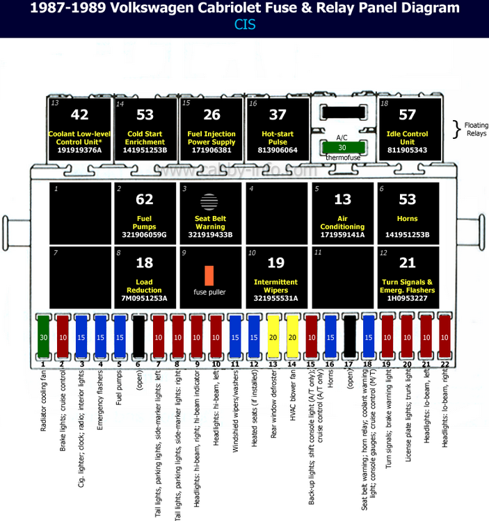

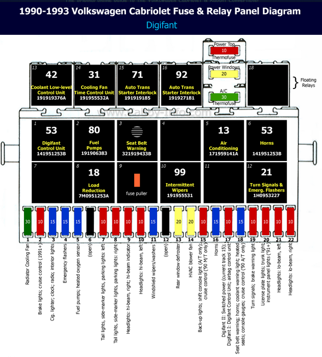

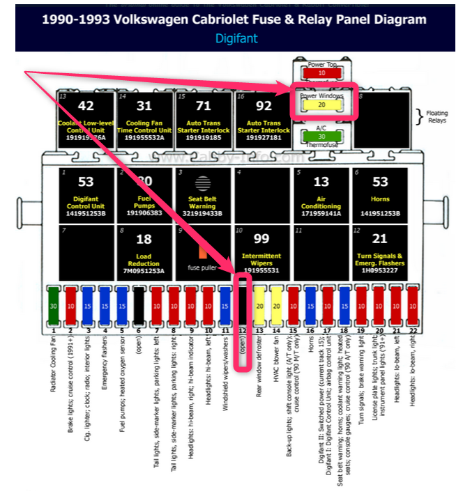

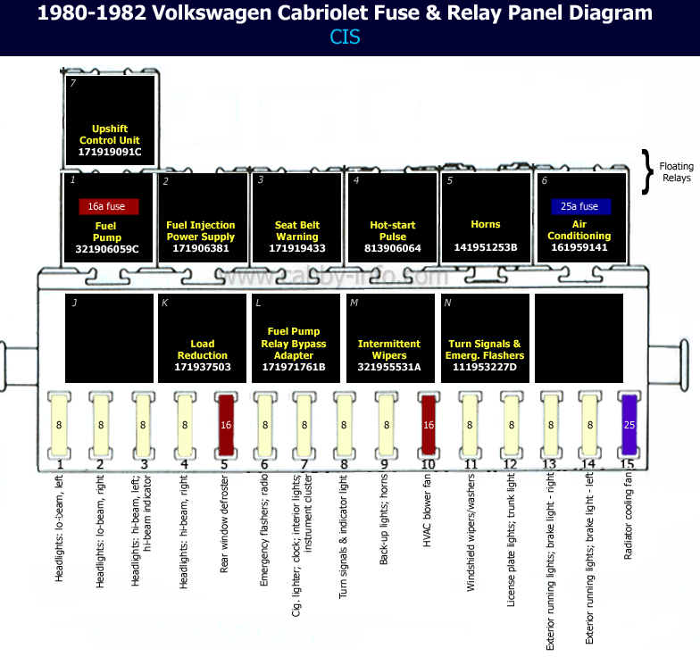

Les schémas de nos amis de Cabby Info
http://www.cabby-info.com/electrical.htm

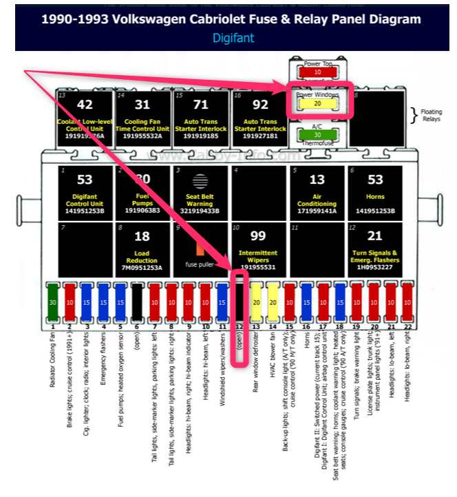

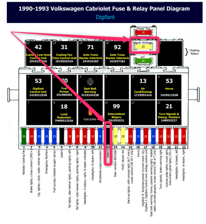

NB : sur les version Européennes 90/93, le fusible en position 12 (non affecté sur Cabby info) alimente les vitres électriques.

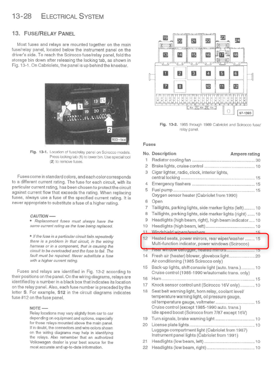

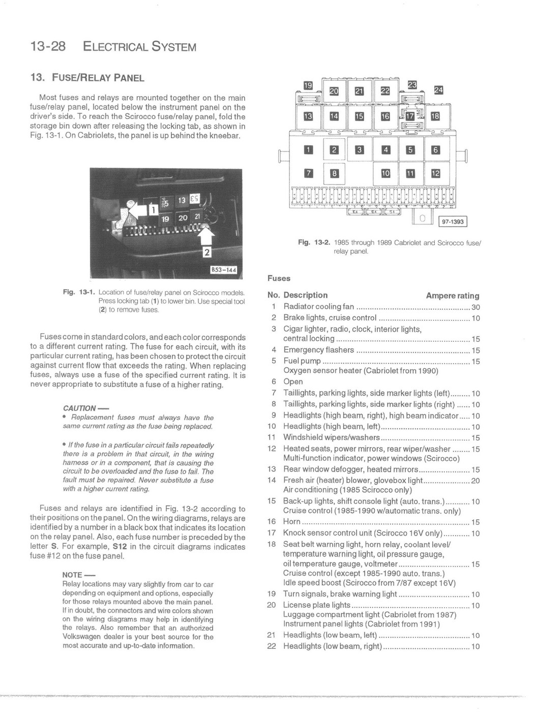

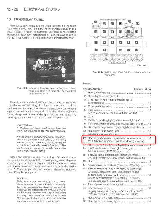

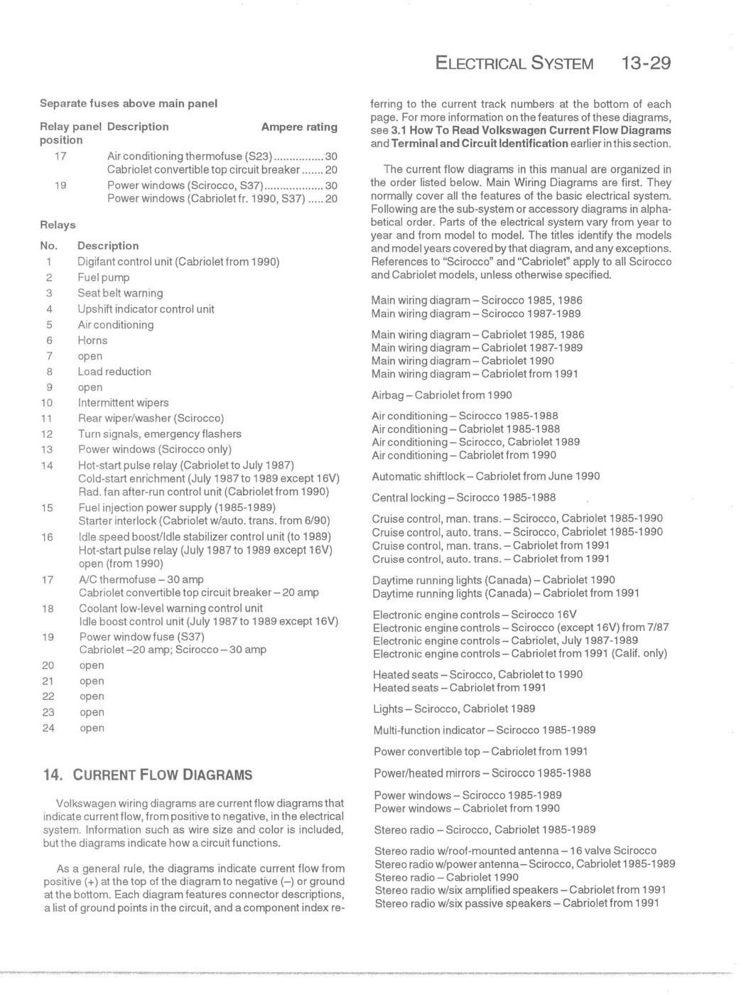

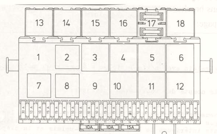

La doc Bentley (USA) page 409
La doc Bentley (USA) page 410
La position 12 correspond bien aux vitres électriques sur les cabs Européens.
Message par GATOR56 »

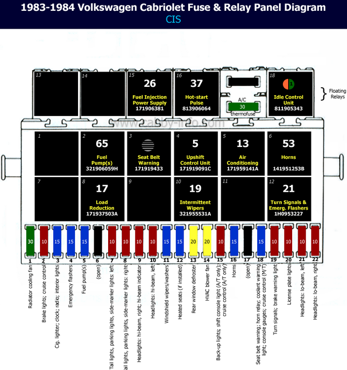

Platine 1983-84.png (138.12 Kio) Vu 46786 fois

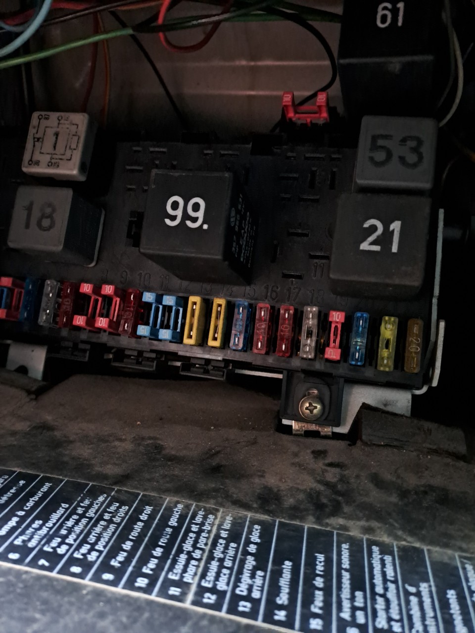

Bonjour, j ai besoin de votre aide
Sur mon cabriolet de 1983 la ventilation intérieur est HS.
J aimerai tester le fusible et le relais avant de changer le petit moteur de ventilation habitacle que j ai déjà en ma possession.
J ai bien trouvé la photo de la boîte à fusible 1983-1984 au sein du sujet avec les relais 17,19 et 21 juste au dessus des fusibles mais je suis perdu sur quel fusible est dédié à cette ventilation habitacle et quel relais,
Grand merci d avance
Messages : 12318
le fusible c'est le 14, pas de relais pour la ventilation chauffage
Message par claude5555 »
Je suis inscrit depuis quelques temps et je suis désolé si je n'aurais pas dû poser à la question à cet endroit.
J'ai une golf cabriolet 1.8l 90cv de 1991 (155EX) et je sèche sur un point. J'ai un Pierburg 2E2. Il y a deux connecteurs électriques qui s'emboitent sur le coté gauche plus un connecteur pour le starter auto. JE n'ai pas de courant au niveau de ces connecteurs. Il y en a eu à un moment puisque je l'ai constaté avec un testeur, mais il n'y en a plus et je ne sais pas pourquoi. Il n'y a donc plus le stater auto qui s'enclenche et le ralenti ne tient pas. J'ai regardé le fusible 17 qui a claqué et que j'ai changé. Il y a bien eu le courant, mais là rien. On m'a dit que ce serait peut-être un relais, mais lequel? et où se situe-t-il.?
Merci pour votre aide et bonne soirée
Claude
Messages : 12318
relais en position 2
