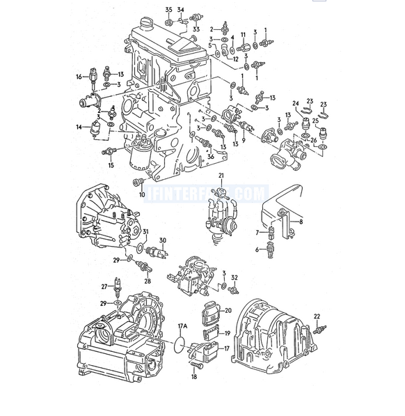

Des questions régulières reviennent sur la localisation de telle ou telle sonde, sa ou ses références ainsi que ses caractéristiques.
Afin d'essayer d'y voir plus clair voici les différentes sondes/contacteurs/thermo-contacteurs recensés sur Ekta...
Attention !!! Suivant votre modèle de cab et sa motorisation, les sondes peuvent de caractéristiques différentes et donc bien sûr avoir des références différentes aussi.
Pour éviter les mauvaises surprises, le mieux est donc de démonter, vérifier les ref avant de passer commande.
NOTE:ces photos sont reprises sur le site web (optimisé pour consultation mobile)
https://www.golf1cabriolet.com/les-sondes-contacteurs/

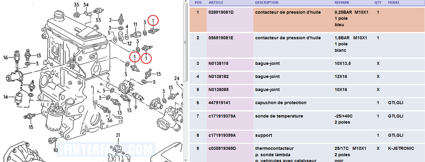

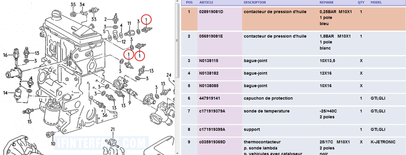

Vue bloc moteur
Vue bloc moteur
Contacteur pression d'huile<br />0.25 bar 1 pôle bleu

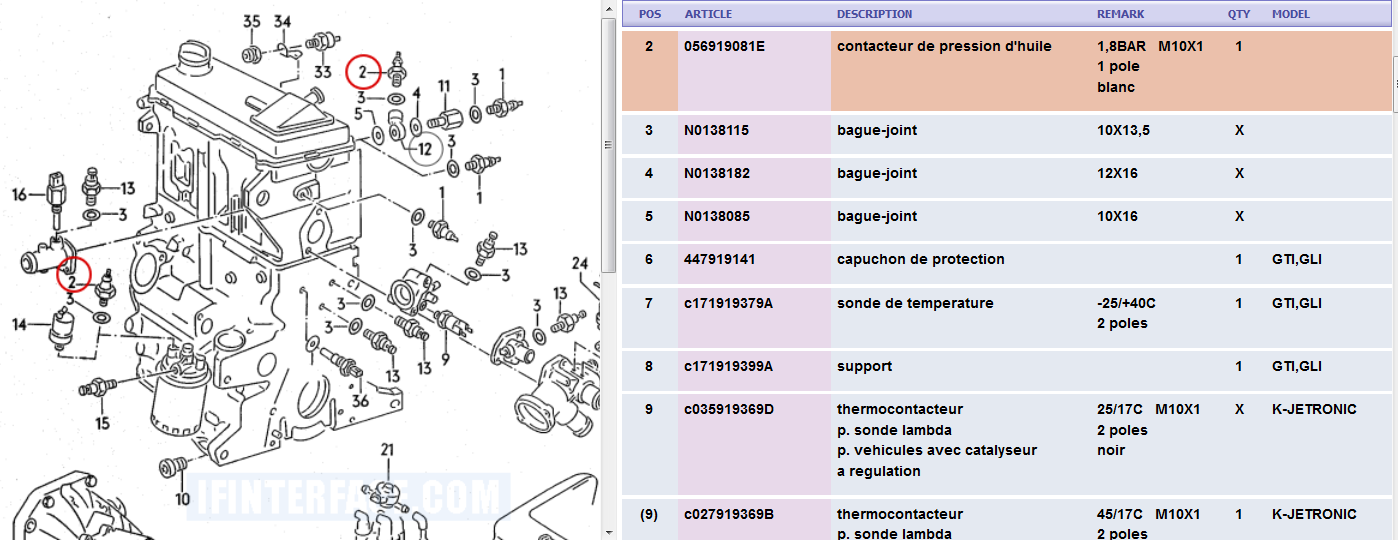

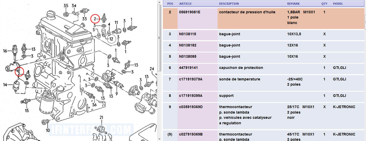

Contacteur pression d'huile<br />1.8 bar 1 pôle blanc

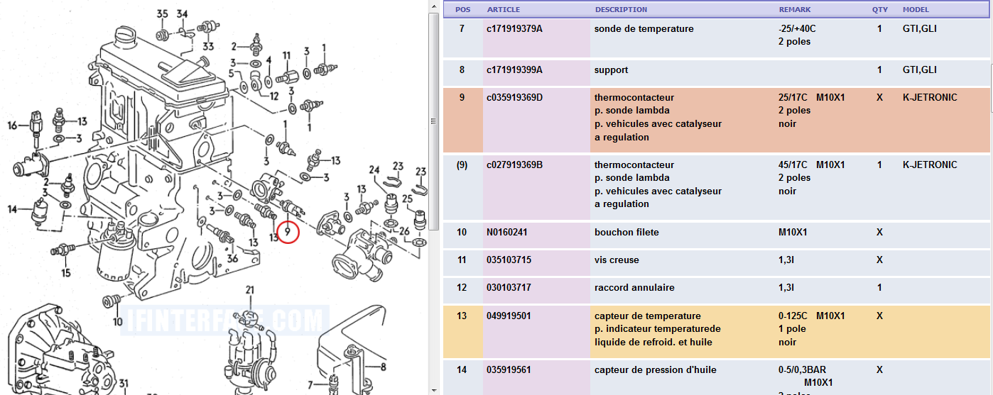

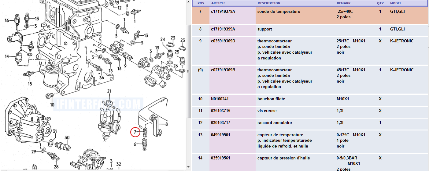

Sonde température<br />- 25°/+40° GLI
Sonde température
- 25°/+40° GLI
Thermo-contacteur sonde lambda<br />2 pôles noir
2 pôles noir

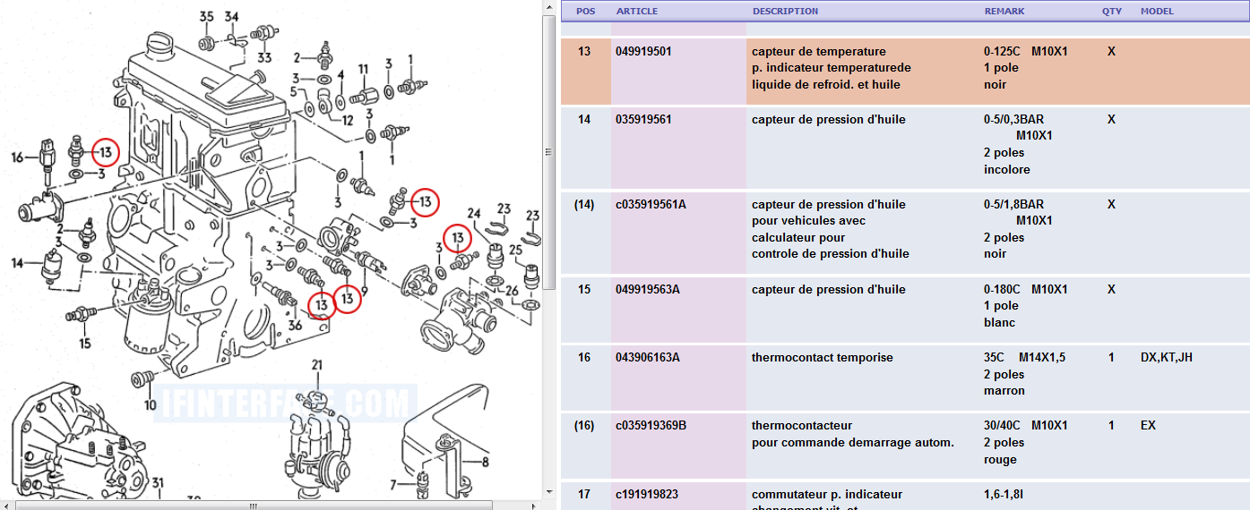

Sonde température liquide de refroidissement/huile<br />0/125° 1 pole noir
0/125° 1 pole noir

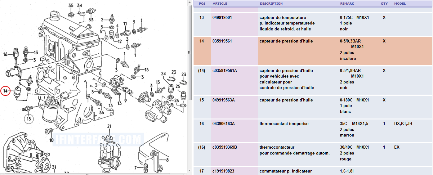

Capteur pression d'huile <br />0-5 / 0.3 bar 2 pôles incolore

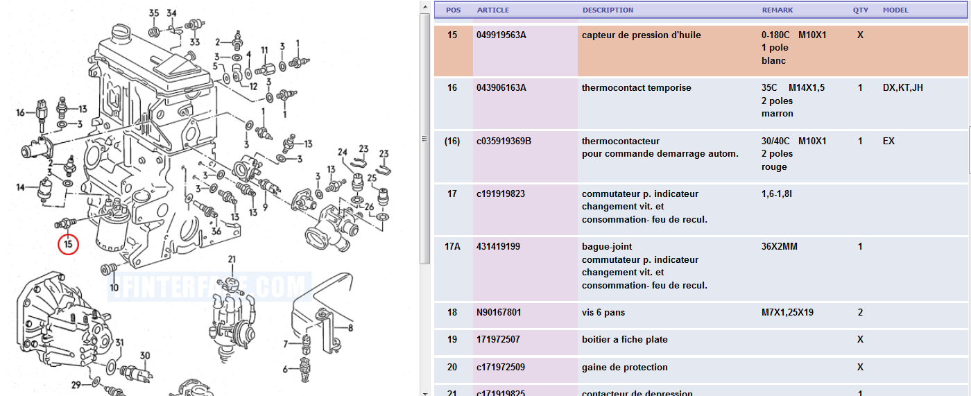

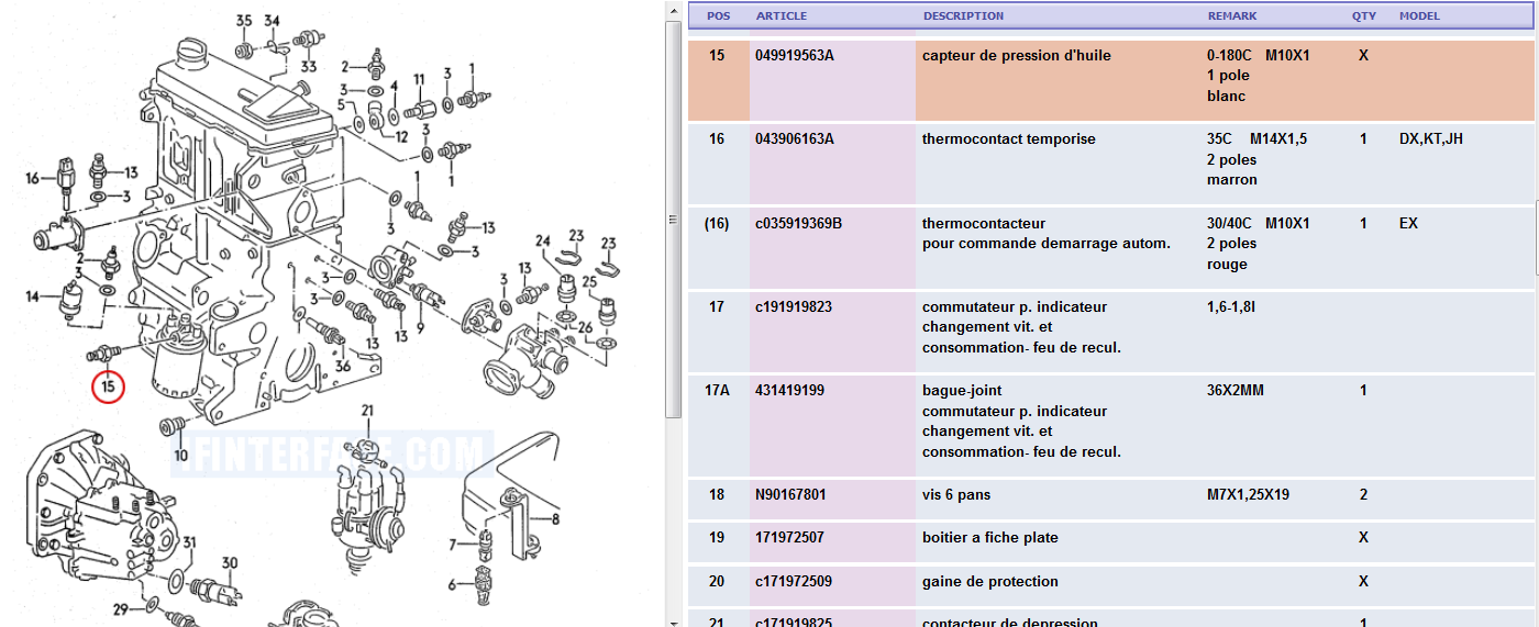

Sonde température d'huile <br />0- 180° 1 pôle blanc

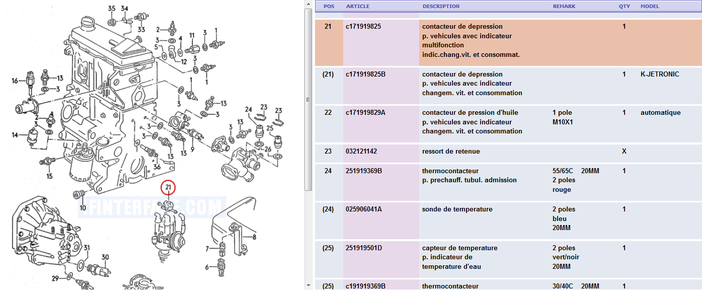

Commutateur pour indicateur changement vitesse/conso/feu de recul

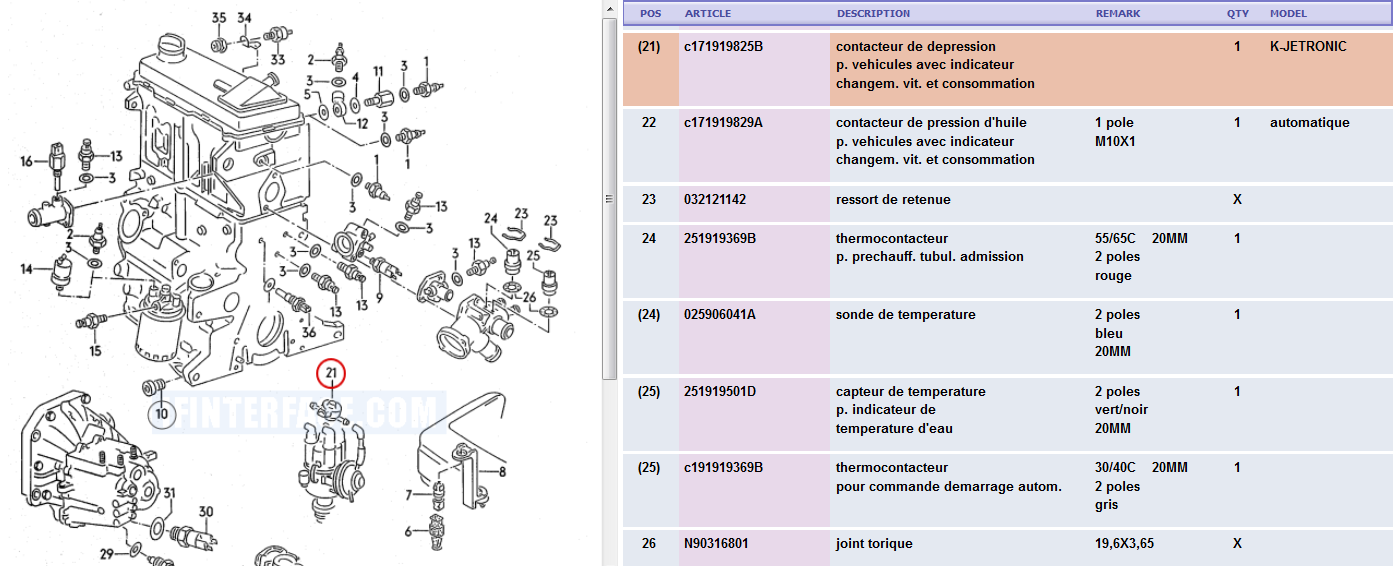

Contacteur MFA
Contacteur MFA
Contacteur MFA k-jetronic

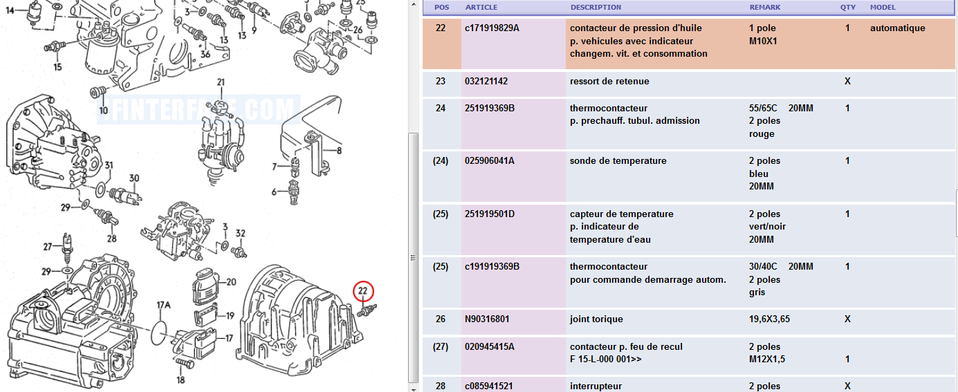

Sonde pression d'huile boite auto<br />1 pôle
1 pôle

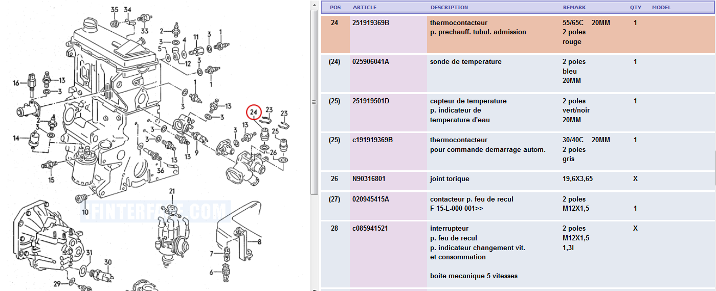

Thermo-contacteur préchauffage admission<br />55°/65° 2 pôles rouge
Sonde température <br />2 pôles bleue
Sonde température
2 pôles bleue

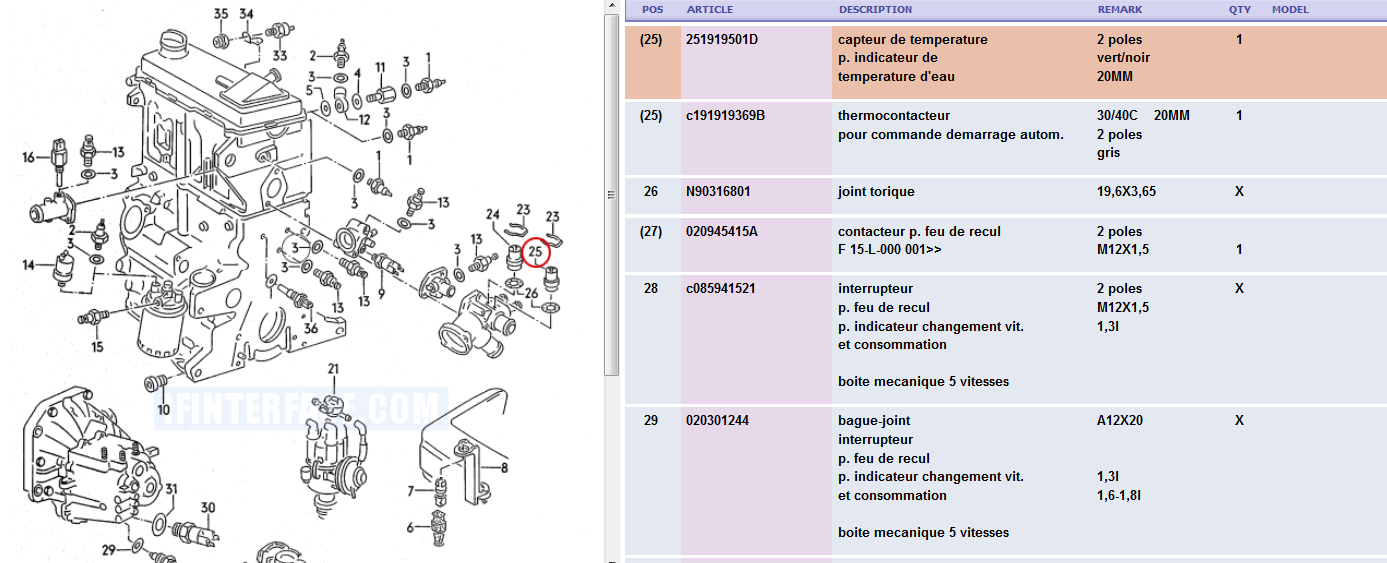

Sonde température d'eau<br />2 pôles vert/noir
2 pôles vert/noir
Thermo-contacteur commande démarrage auto<br />30°/40° 2 pôles gris

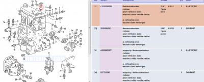

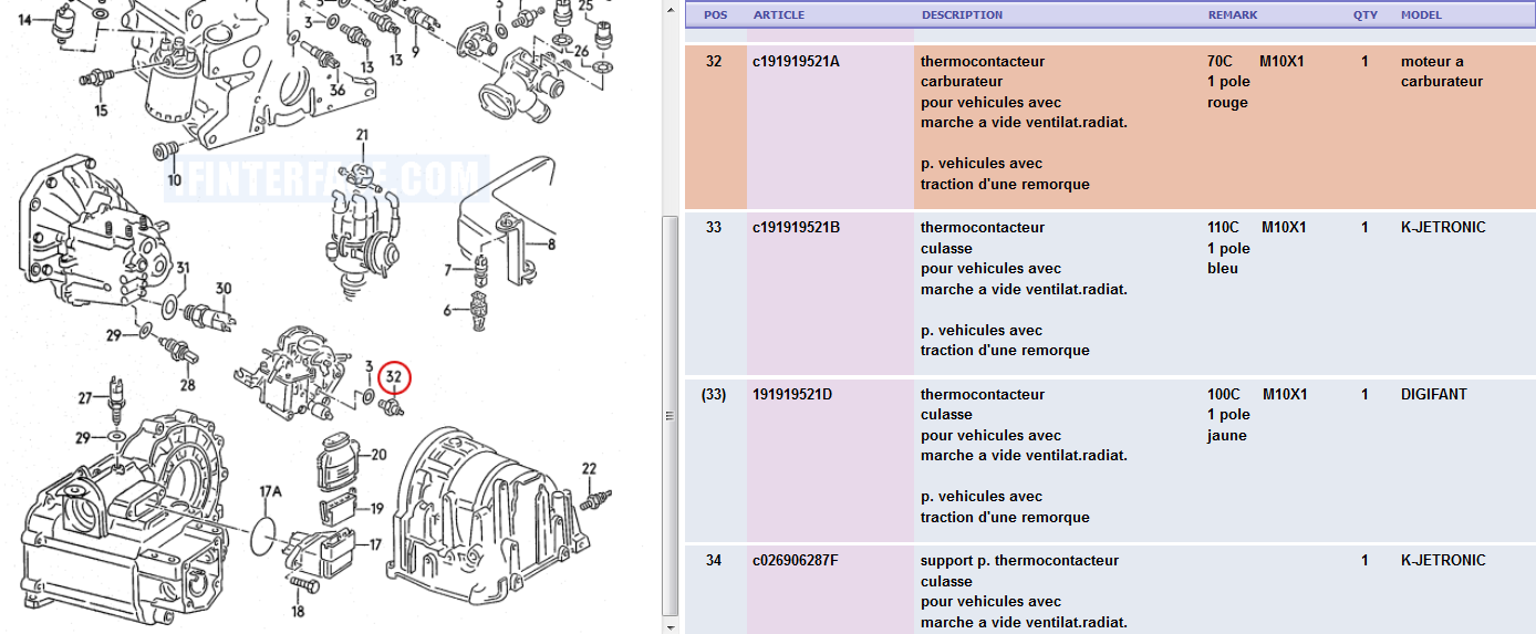

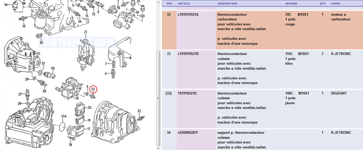

Thermo-contacteur marche à vide ventilateur radiateur en traction remorque avec véhicule carbu<br />70° C 1 pôle rouge
70° C 1 pôle rouge
Thermo-contacteur marche à vide ventilateur radiateur en traction remorque avec véhicule k-jetronic<br />110°C 1 pôle bleu
110°C 1 pôle bleu
Thermo-contacteur marche à vide ventilateur radiateur en traction remorque avec véhicule digifant<br />100°C 1 pôle jaune
100°C 1 pôle jaune

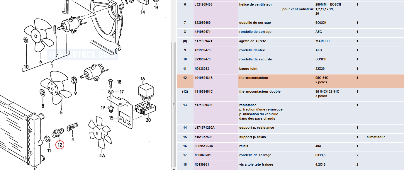

Côté radiateur/ventilateur...
Sonde thermo-contact ventilo <br />95C-84C 2 pôles
95C-84C 2 pôles
