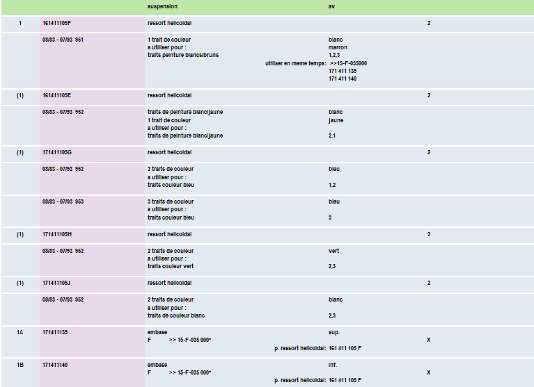

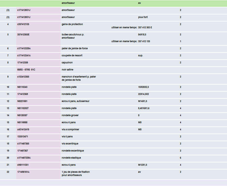

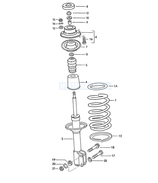

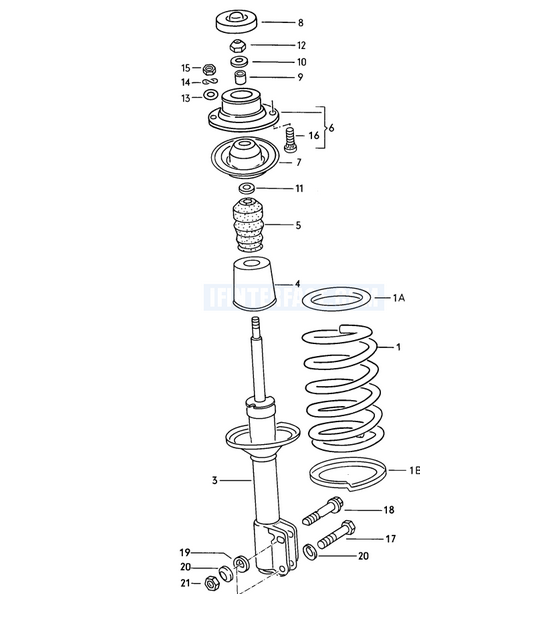

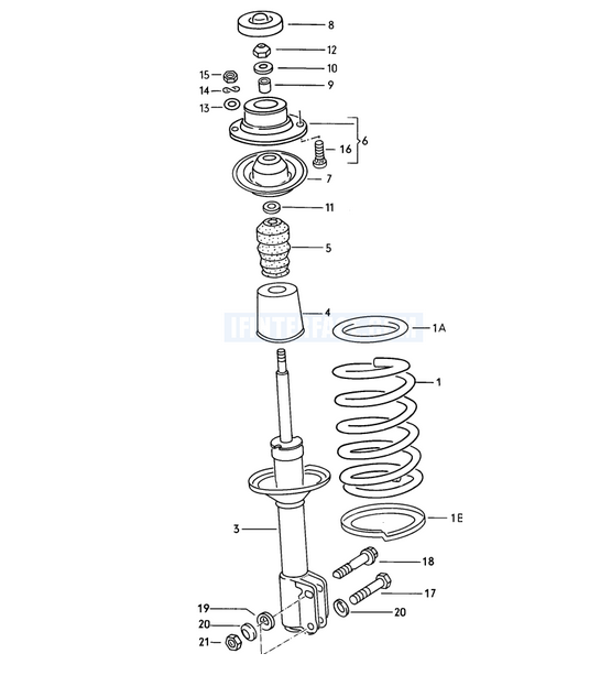

Vue en éclaté d'un amortisseur avant origine ainsi que toutes les références des pièces qui le composent.

pas mal cette éclaté! Merci

Nickel mercis 8-) :sup

Bonjour
Les ressorts sont ils identiques ou y a t'il une différence sur certains?

La troisième planche montre toutes les références de couleur sur les amortisseurs.
Bien sûr entre chaque couleur, il y a des différences en terme de souplesse, de l'écartement des spires voire même de leur nombre.

Comment savoir quel modèle il faut pour une genesis?

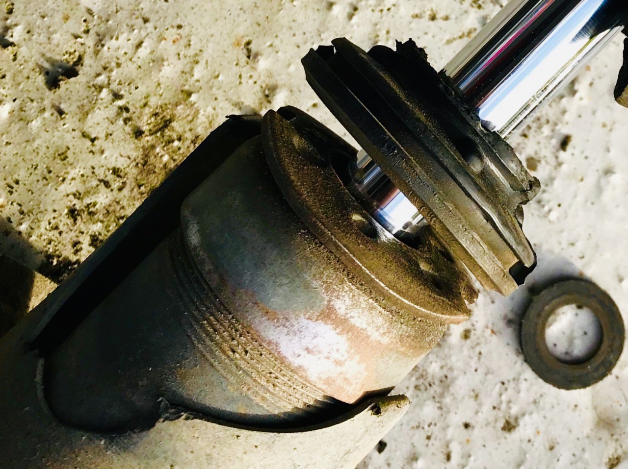

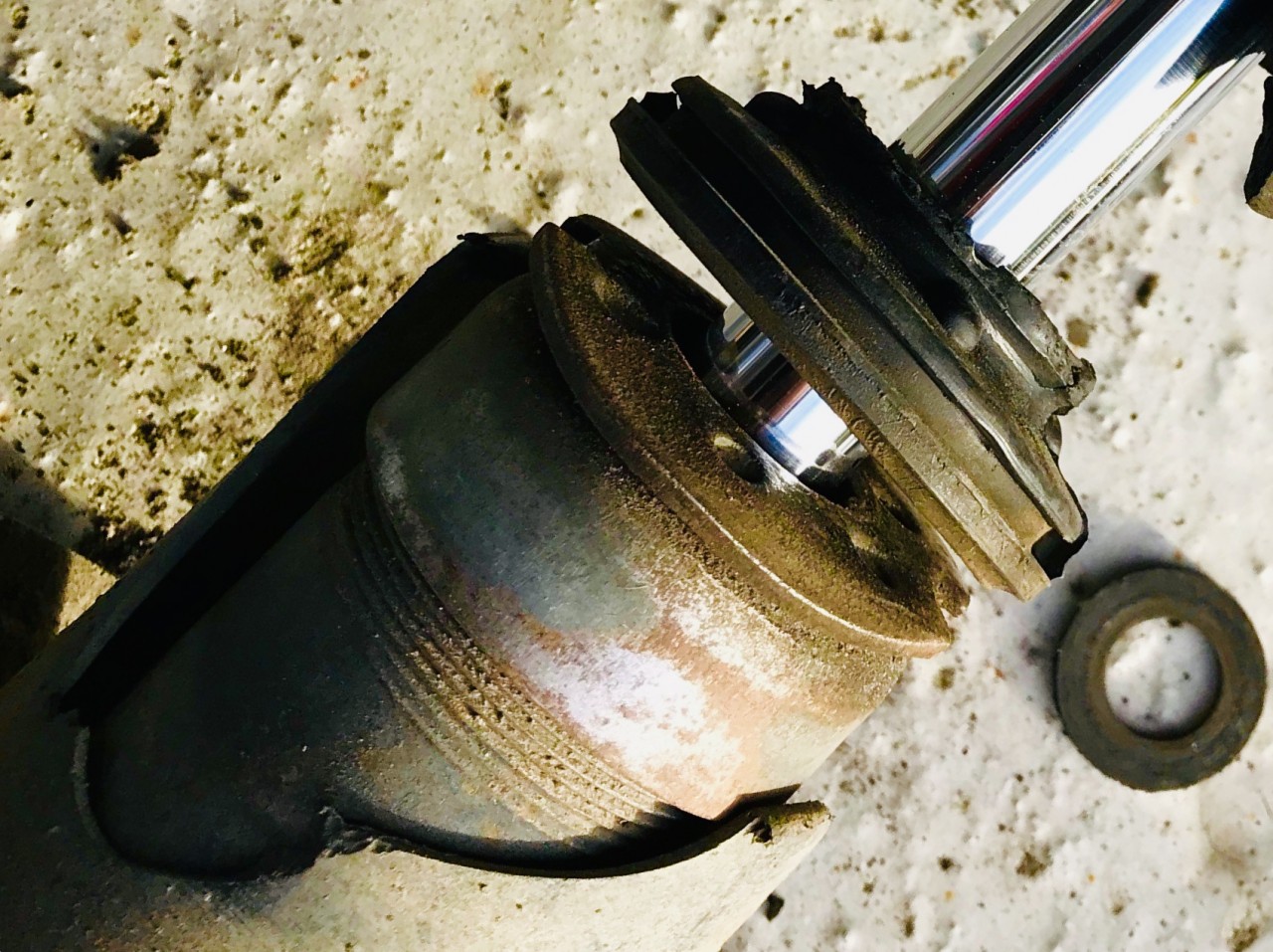

Comment desserrer l’écrou (d’origine) Qui retiens la cartouche d’amortisseur dans la jambe de force? Faut-il une clé à ergot? Ou un autre outil? Ou une astuce ?
Je ne voudrais pas abîmer l’ecrou ni la jambe

Personne n’a démonté ses amortisseurs ? :)

J'ai démonté ces écrous sur jambe de force sans souci avec une pince "becro" et sans avoir à forcer.
