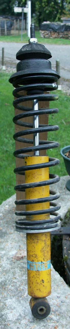

Bonjour et désolé pour le délai, voila donc une photo d'un des combinées ressort amortisseur qui sont montés sur la voiture.

En ce qui concerne l'amortisseur en photo, c'est du bilstein, ça peut être du B6 ou B8.
Les deux sont du même Ø, sont plus fermes que l'amortisseur dorigine , le B8 a une course plus courte que le B6.
Le ressort peut être de marque eibach.
