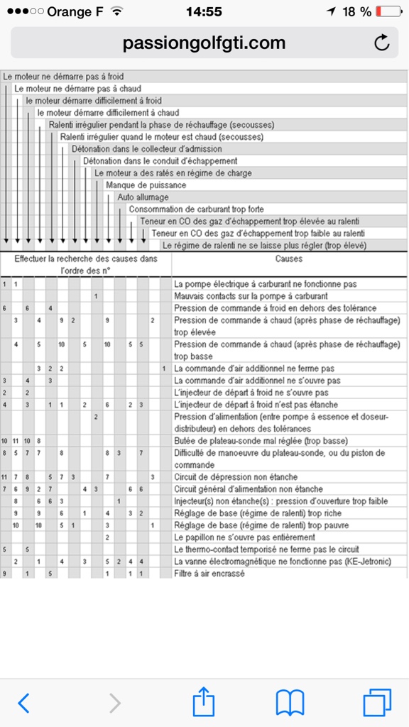

Regarde ce tableau ça te donne plusieurs piste.

Ok merci,j étudie ca.
