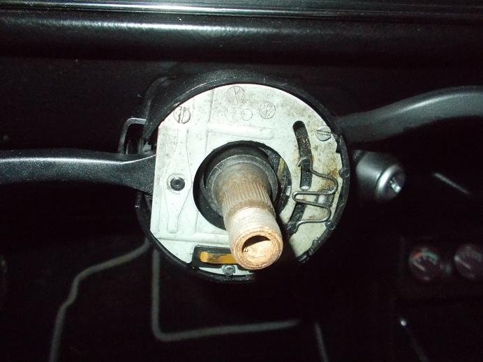

je crois que l'année 2015 commence bien, on dirait bien que j'ai une petite colonne sans la bague métalique...
j'ai l'impression de voir au fond la douille plastique noire comme olive.
vous en pensez quoi ? petit diamètre tout prêt à monter un volant gti ?

(: petite colonne :sup
