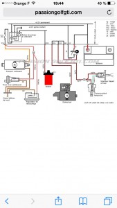

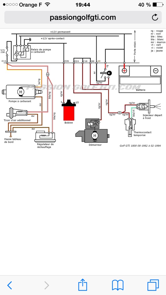

As tu controlé la continuité du fil vert/blanc entre le contacteur temporisé et l'idf ?
Quand tu essaye de démarrer, as tu du 12v sur le fil noir de la fiche de l'idf ?, moi je le controle avec une lampe témoin entre le fil noir et une masse.
Messages : 12300
Re: PB injecteur depart a froid
j'ai pas contrôler comme ca je vais essayer...mais a priori j'ai pas de 12 volt sur l'idf
par contre je vois pas comment tester la continuité du fil vert blanc? est ce que c'est le même que le vert/blanc de l'idf?
Messages : 3173
Oui, c'est le même.
Regarde sur le site passiongolfgti car c'est différent celons les années.
Messages : 12300
ok je vais vérifier ca
merci pour le schéma je pensais que ca marchais avec la connexion du TAA et du régulateur et a priori c'est pas le cas, dommage que le schéma ne corresponde pas au nouveau faisceau...

pour moi il n'y a pas de connectivité entre le fil vert/blanc de la sonde et celui de l'idf, j'ai tester sur celle de mon fils qui démarre très bien, il n'y en a pas non plus contact mis, ou alors il faut aussi lancer le moteur mais ce serai en contradiction avec ton schéma.
j'ai tester aussi sur un autre faisceau moteur déposer et c'est idem...j'ai pas pus tester si j'avais du 12v sur le fils noir car j'ai perdu mon 3 eme bras télescopique pour lancer le moteur en même temps :D :D
c'est vraiment relou comme contrôle...je vais être obliger de trouver une tierce personne pour m'aider a lancer le moteur en même temps :hein
