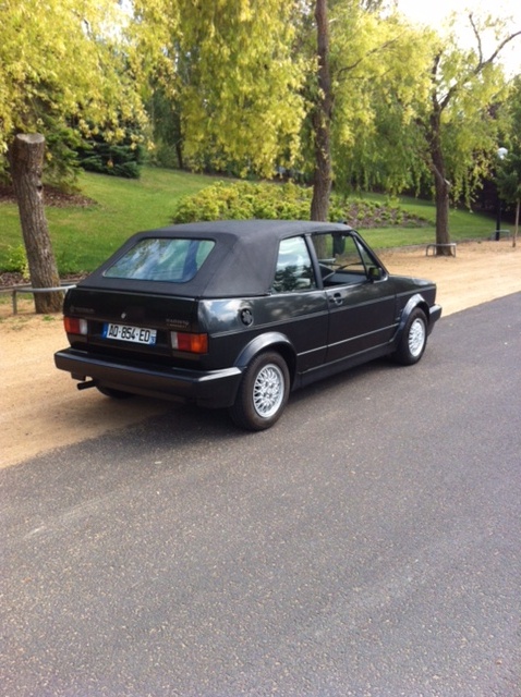

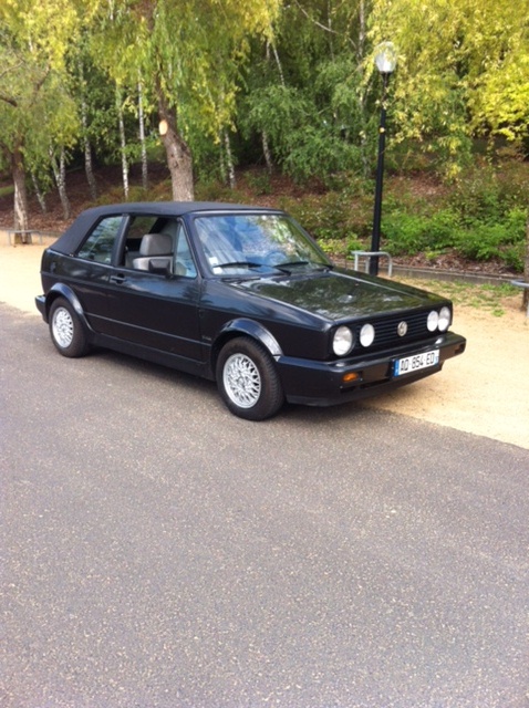

Voici mon cab, elle vient d'Allemagne, je voudrais savoir quel modèle est-ce, car sur le carnet d'entretien, VW met Golf Rabbit Cab, et à l'arrière du véhicule, c'est pareil, il y a écrit Volkswagen d'un côté et de l'autre Rabbit Cabriolet, avec le logo Rabbit. Il n'y a pas d'autres logos rabbit, ni à l'intérieur, ni à l'extérieur. Vitres et capote manuelle. Pas de clim.
Si quelqu'un peut me renseigner. Merci
Voici les numéros de l'étiquette du coffre et quelques photos :
ident : wvwzzz15zKK031849
type : 155 J 44
Moteur : JH ACD
paint : LB7V CM

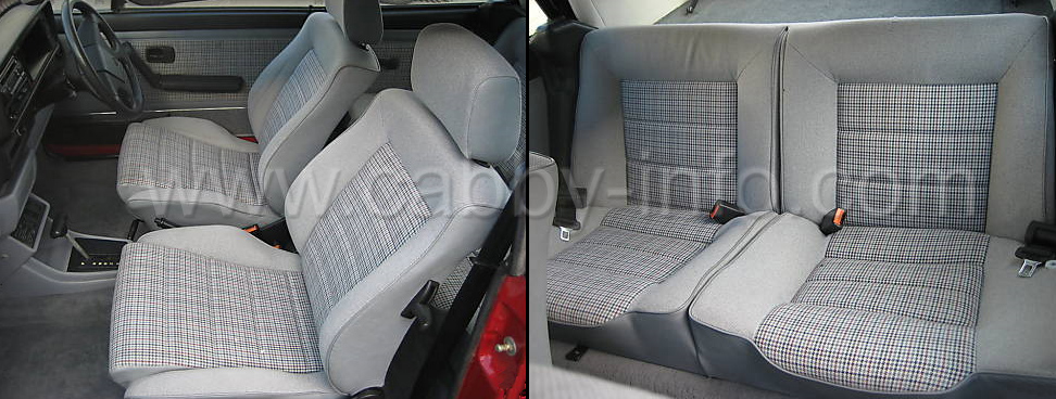

C'est le pied de poule classique à mon avis mais on ne le voit pas bien du fait de la qualité de la photo.
http://cabby-info.com/images/Interiors/JP.png
Re: quel modèle est-ce ?
Oui c'est ce que je pensais aussi au niveau du tissus. Mais on dirait aussi qu'il a les sièges sports...

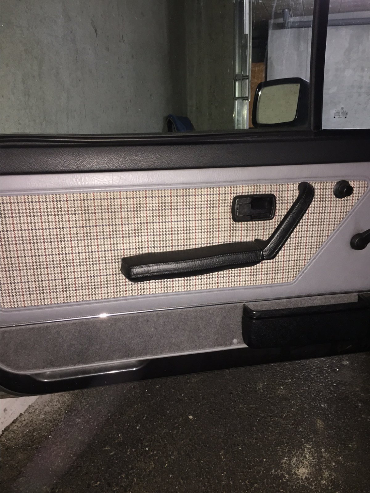

Message par Reuche »
intérieur CM
ça colle !
Redge15
Message par Redge15 »

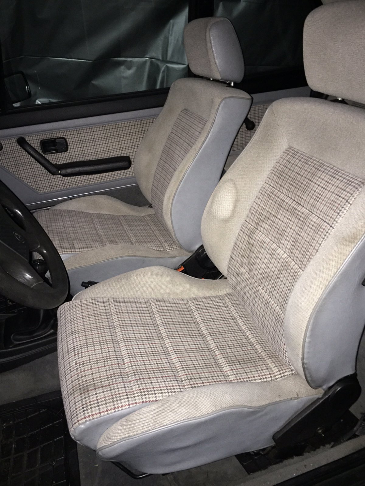

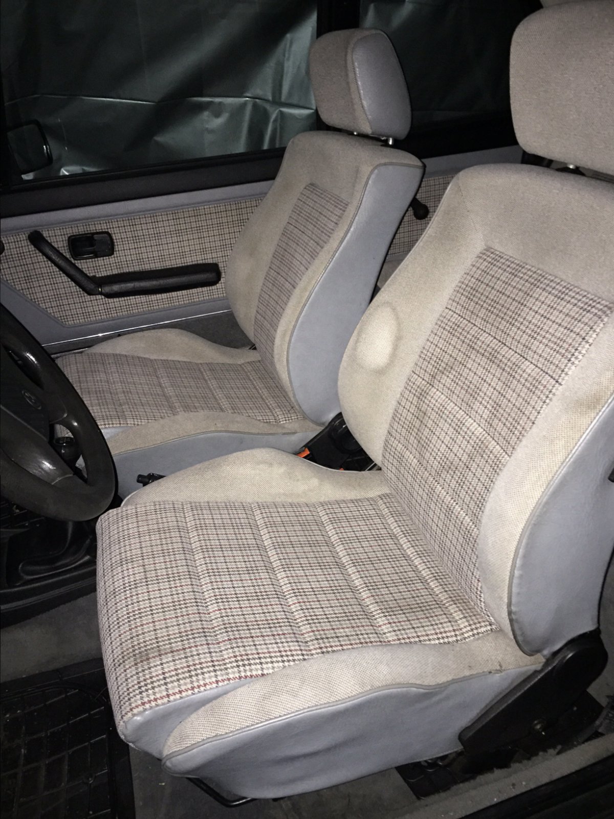

Voici les photos demandées. Oui je vais chercher sur le forum comment on peut laver les sièges efficacement, c'est promis.
Oui, c'est bien l'intérieur que Reuche indique.
CM. Tissus pied de poule avec sièges sports dûs à ta motorisation supérieure à 75 Ch ;)
Finition entrée de gamme.
