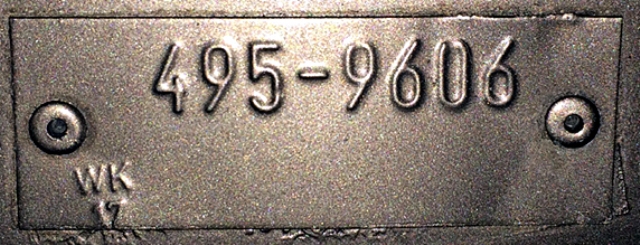

Cette plaque est en métal rivetée et pour la plupart des cas peinte de la couleur carrosserie.
Elle est généralement composée de 7 chiffres. Ceux ci sont espacés d'un tiret (3 chiffres puis 4 chiffres)
Comment traduire cette plaque ?
Exemple de plaque :
- Les deux premiers chiffres indiquent la semaine de production (sur l'exemple, semaine 49).
- Le troisième chiffre indique le jour de la semaine (sur l'exemple, 5ème jour de la semaine).
- Pour les 4 autres chiffres certains avancent sans certitude que c'etait le nombre actuel de production.
- Les deux lettres en bas à gauche "WK" siginifient Werk (usine) Karmann.
- Les deux chiffres sous "WK" signifient

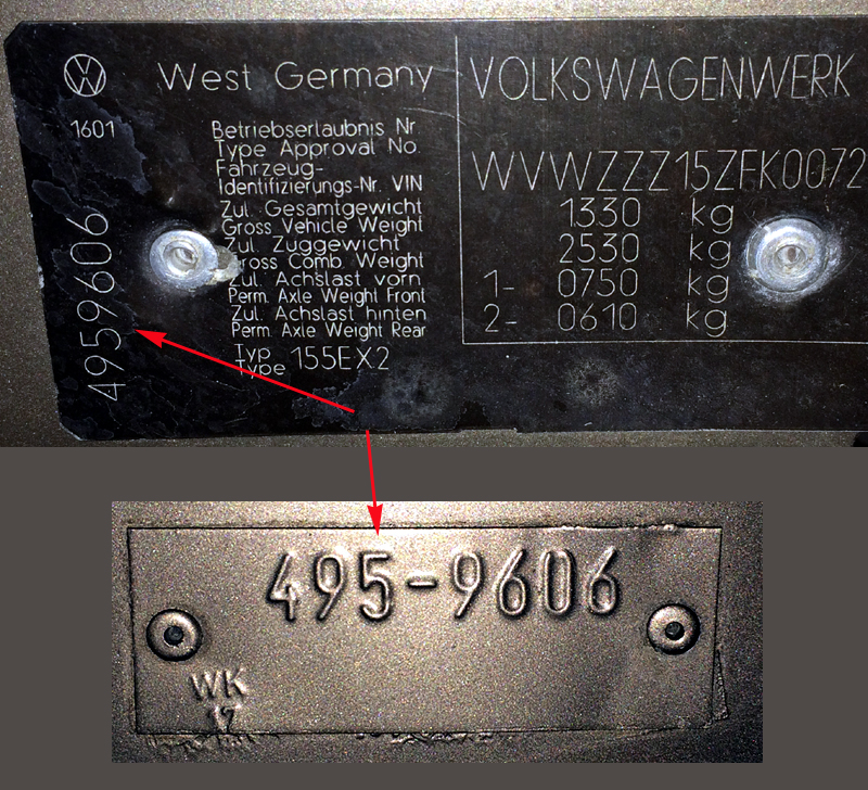

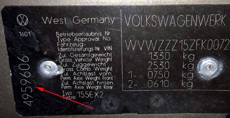

Remarque : on retrouve aussi ces chiffres sur l'autre plaque rivetée noire où se trouve le numéro de chassis sur le coté gauche :
On peut donc ainsi connaitre, après avoir relevé la lettre correspondant au millésime (voir le lien : https://www.golf1cabriolet.com/identification/ ) de votre One Cab et en se référant à un calendrier de l'époque (http://www.12mois.fr), le jour et le mois exact de la production de votre One Cab.
Dans l'exemple donné, on a donc une Golf Cabriolet construite le vendredi 7 décembre 1984 (millésime 1985).

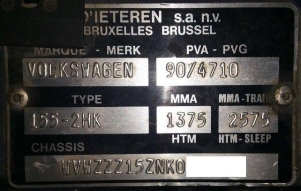

Cette plaque n'est pas toujours présente et certains modèles ont parfois des plaques différentes (exemple ci après Belgique) où l'on peut avoir à la place de la plaque métal peinte ce genre de plaque :

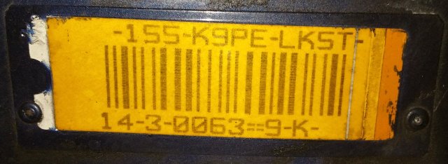

ou encore ce genre de plaque où l'on retrouve les chiffres en bas à gauche indiquant également la date de production et même le code couleur du véhicule :

Les lettres WK sur le bas correspondent à Werk Karmann
Le chiffre en dessous de ces lettres reste pour l'instant un mystère.

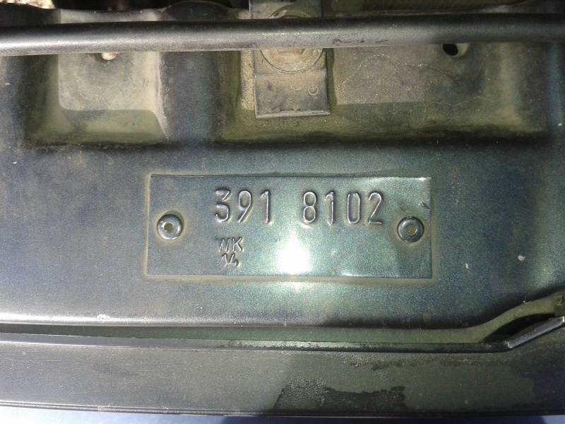

Voici la mienne:
Elle a donc été fabriquée le lundi de la 39eme semaine de 1987, soit en septembre!
EDIT: le lundi 21 septembre 1987 exactement, jour de la st matthieu

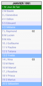

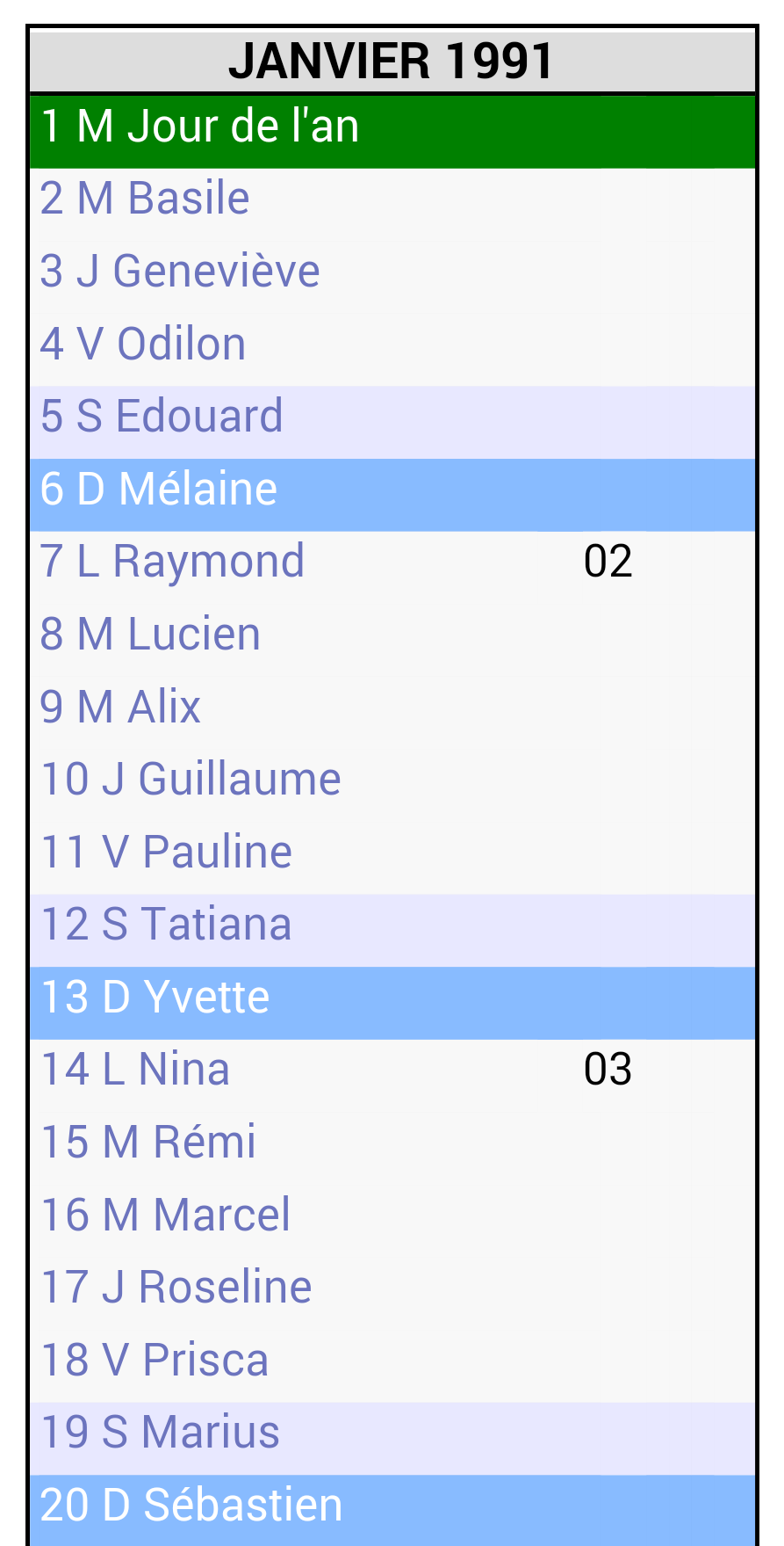

Pour la mienne....
Fabriquée en 1991 en semaine 3 le troisième jour.
Soit donc le mercredi 16 Janvier 1991 et le jour de la Saint Marcel !

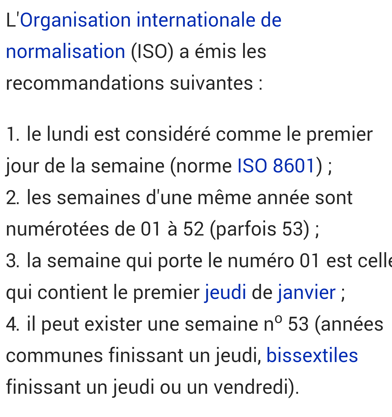

Un point à rajouter la semaine commence le dimanche et non le lundi selon le dictionnaire
Le petit Québécois
- Messages : 34780
Re: Golf 1 Cabriolet : Déchiffrer la plaque de production
Ne serais tu pas entrain de nous compliquer les choses ?!!! :mdr
Là pour l'usine, je ne sais pas.
- Messages : 34780
Tu as raison sur de nombreux points et religions pour le dimanche.
Cependant l'organisation internationale de la normalisation ..... voir pièce jointe, donc je pense que c'est plutôt le Lundi
Ou est-ce que je dois regarder le "j" ?olive4 a écrit :Super merci.
Et ton année en lettre c'est J (88) c'est ça ?
Sur la plaque il y a marqué wk14 ... je vois pas de "j"?
De plus, la premiere immat'de mon cab est de juin 88, donc la fabrication es de septembre 87 donc ...
