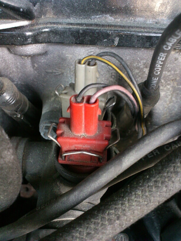

Bonjour à tous, serait ce possible de savoir de quoi s'agissent ces 4 câbles et a quoi correspondent-ils ? C'est dans mon compartiment moteur... Merci d'avance
