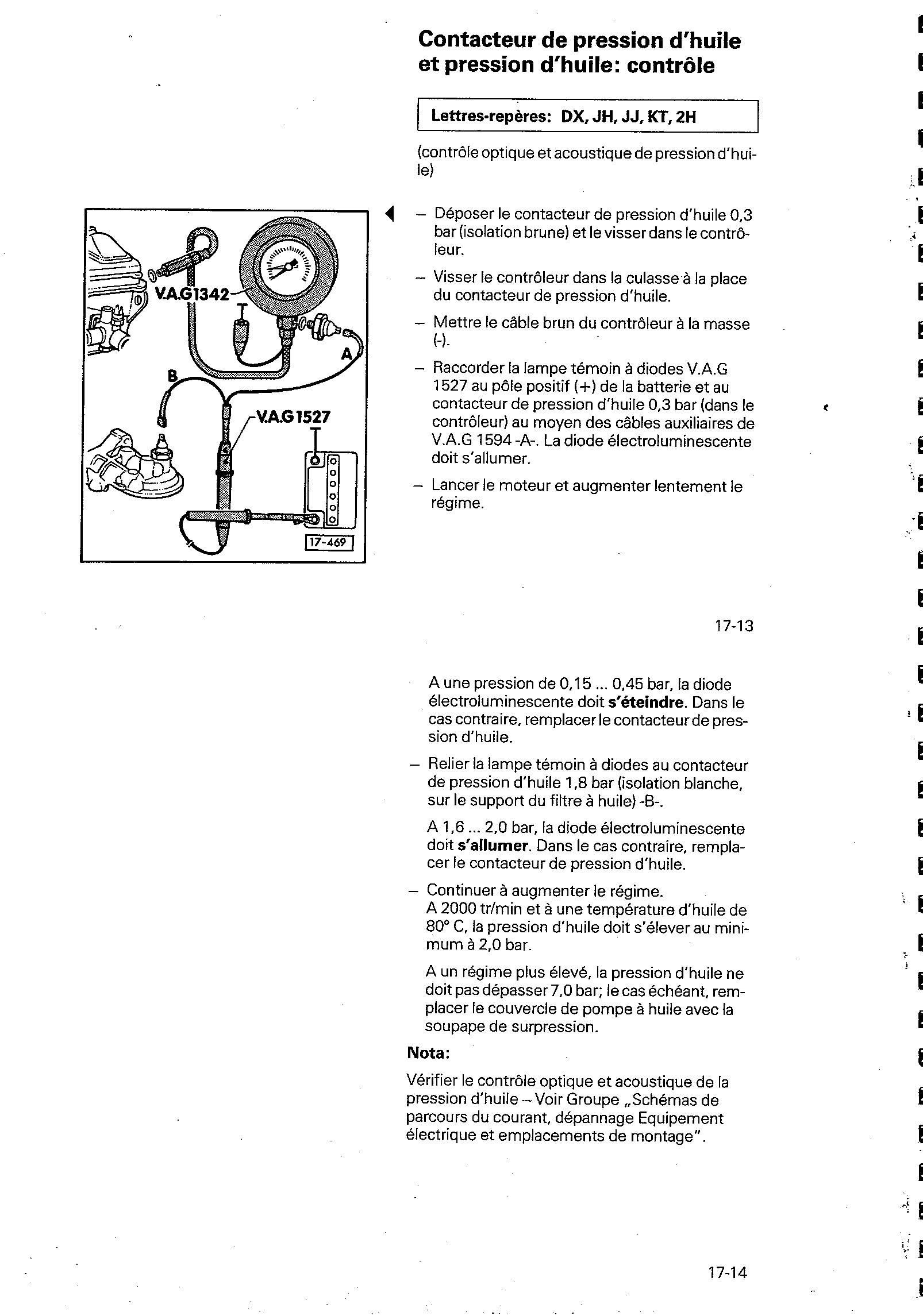

Messages : 12314
Re: Avis pour manometre
tiens la doc avec la pression maxi 7 bars
rems79
Messages : 272
Enregistré le : lun. sept. 29, 2014 15:04 pm
Lien vers la présentation : https://www.golf1cabriolet.com/forum/vi ... =2&t=34644
Localisation : JARNAC (16200)
Âge : 46
Message par rems79 »
Merci beaucoup coolraver..... Ca c est une excellente info. Le mano et sa sonde sont commandés en 10 bars.
