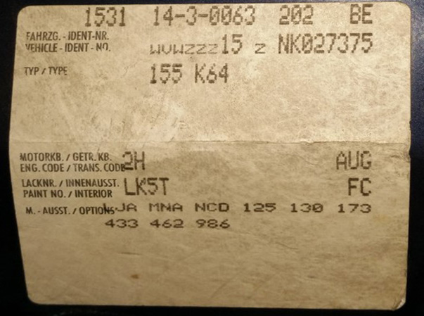

1531-202-BE : Quartett (Fred59)
1531-202-BE : Laurent24
1531-202-BE : Chris.d

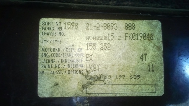

1598-888-.. : Havanna (Ric45)

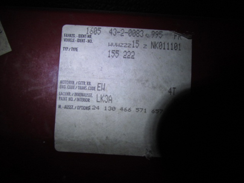

1605-995-FR : Norpac76
1605-995-FR : Oliver

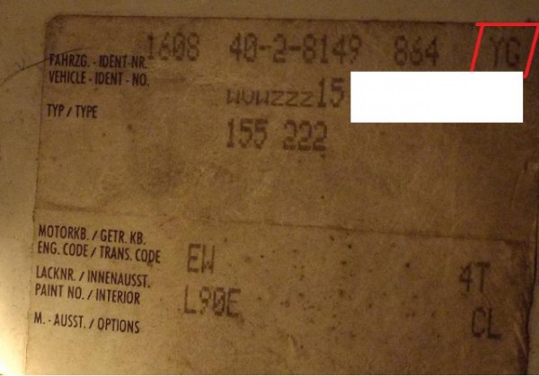

1608-864-YG : (Fifidu63)

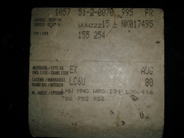

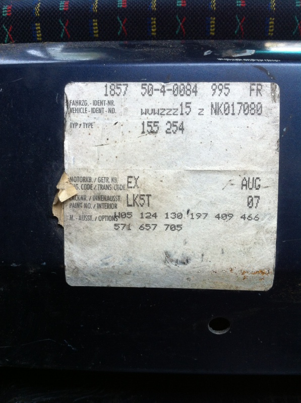

1857-995-FR : Classic line (Dan59)
1857-995-FR : Young Line (Banditblue)

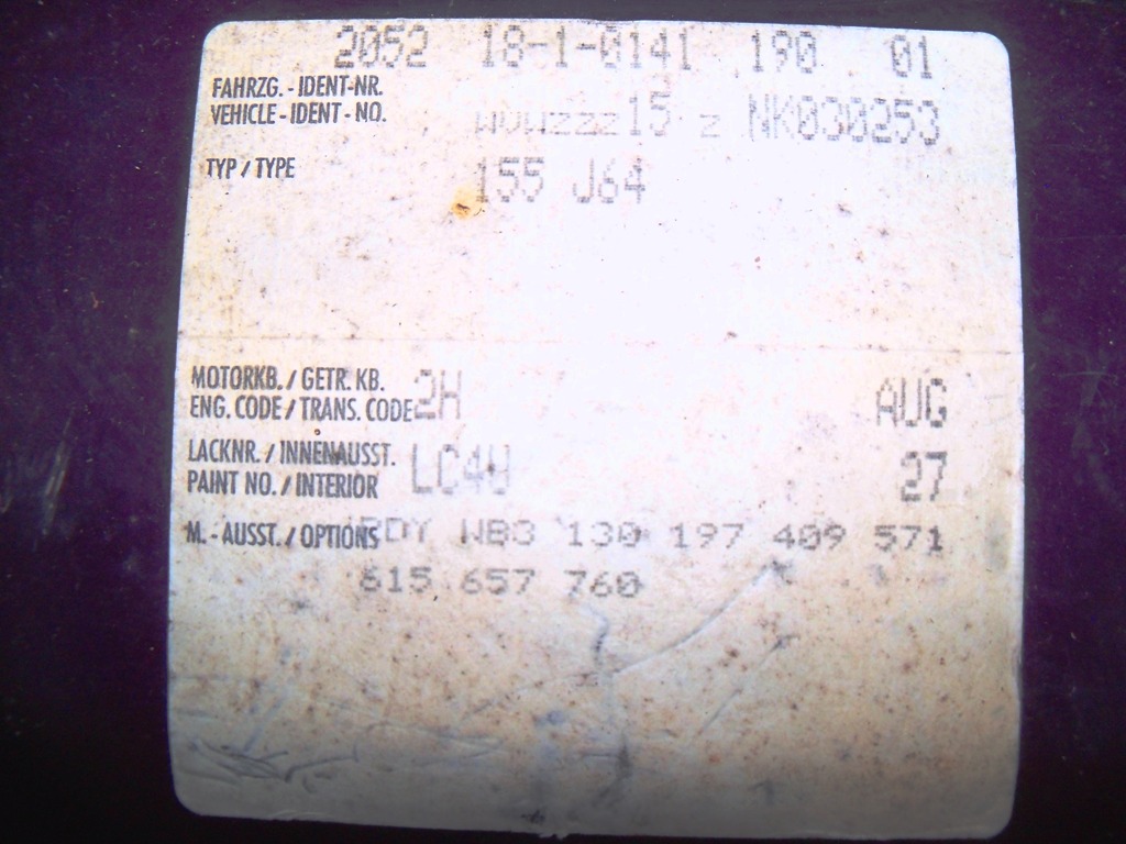

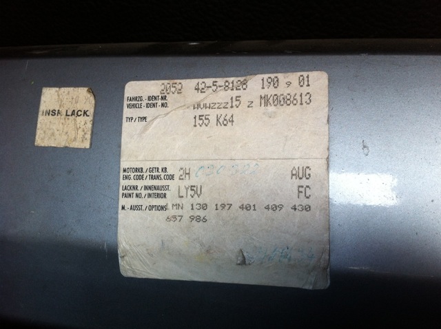

2052-190 01 : Genesis (Jean Claude)
2052-190-01 : (Caboli)

Finition : Bel Air 2
Destination : France
Année : 1991
Fred59

Re: Étiquettes de coffre des membres du forum
Message par Fred59 »
Finition : Quartett
Destination : Belgique

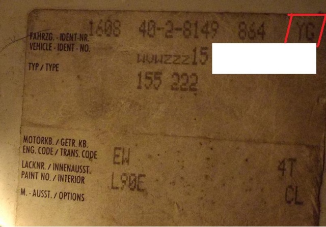

fifidu63
Commandant forumeur
Commandant forumeur
Messages : 573
Enregistré le : lun. janv. 17, 2011 15:23 pm
Année : 1989
Version : Cabriolet
Motorisation : EW : 1.6 l 75 cv
Lien vers la présentation : https://www.golf1cabriolet.com/forum/vi ... =2&t=27699
Localisation : quelque part en auvergne
Âge : 55
Re: Codes destinations pays
Message par fifidu63 »
moi j'ai yg ???
j'ai pu remonter sa trace jusqu'à un propriétaire allemand dans le canton de bade wurtemberg.
peut - être vendue en yougoslavie puis revendue en allemagne ?

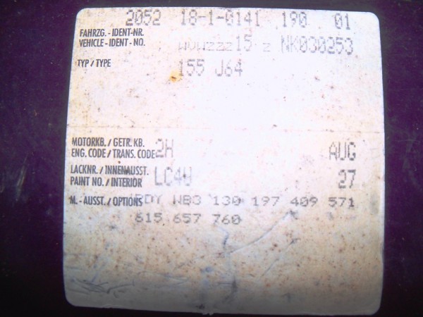

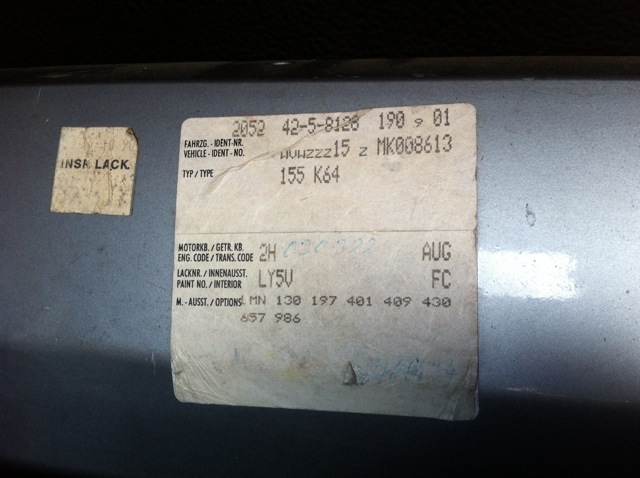

jean-claude
Capitaine forumeur
Capitaine forumeur
Messages : 356
Enregistré le : ven. mars 05, 2010 23:01 pm
Version : Genesis
Couleur : LC4U Violet Nacré
Âge : 59
Message par jean-claude »
finition: genesis / import allemagne

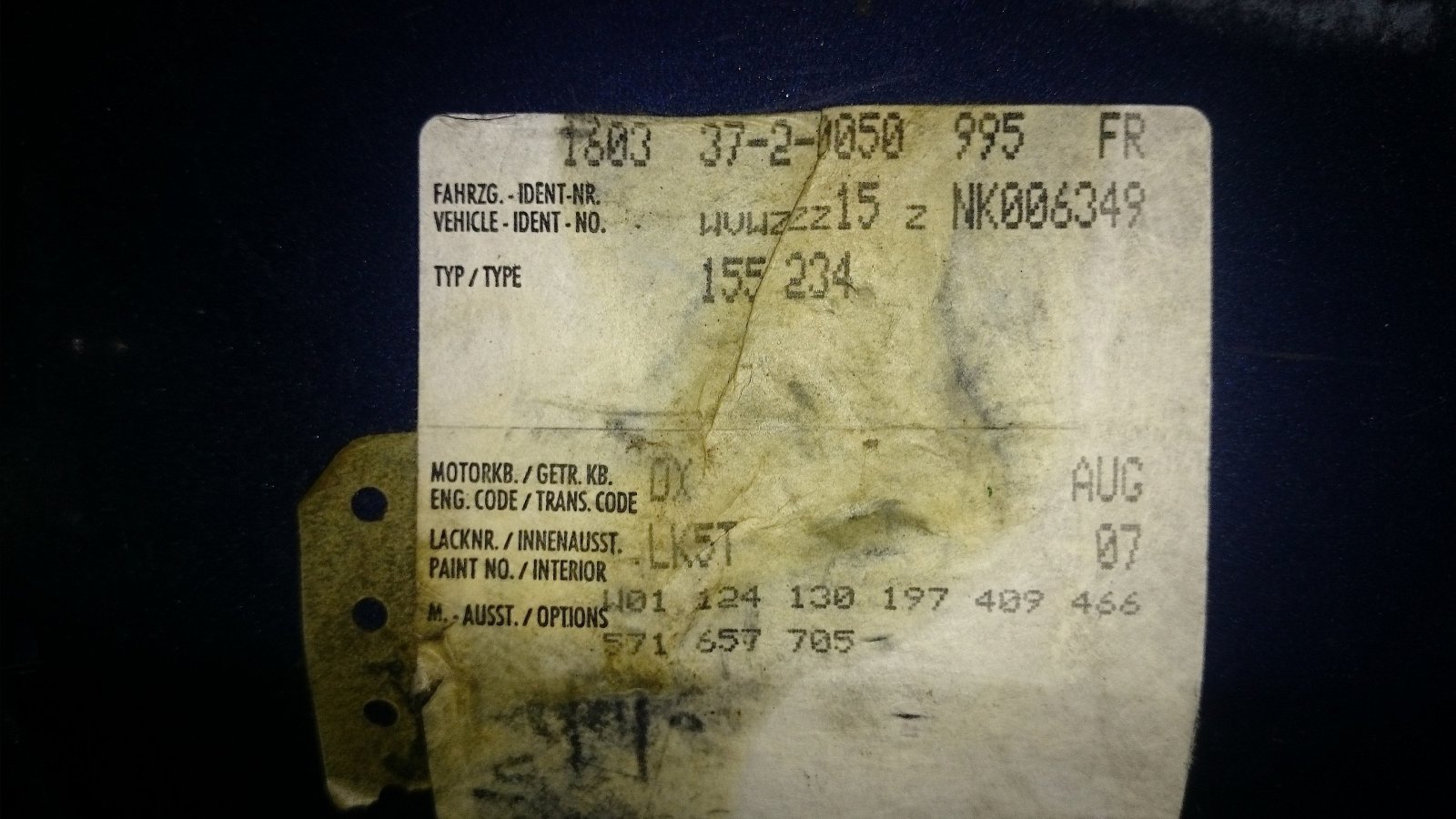

Tiago59
Capitaine forumeur
Capitaine forumeur
Messages : 384
Enregistré le : mar. févr. 18, 2014 22:40 pm
Année : 1993
Version : Youngline
Couleur : LA5E Bleu Marine
Lien vers la présentation : https://www.golf1cabriolet.com/forum/vi ... =2&t=35043
Localisation : Linselles
Âge : 38
Message par Tiago59 »
Finition : YoungLine

Dan59
Message par Dan59 »
ma mienne
"classic line"
banditblue
Ministre forumeur
Ministre forumeur
Messages : 5784
Enregistré le : dim. mars 07, 2010 19:06 pm
Année : 1992
Version : Youngline
Couleur : LK5T Bleu Inca Métal
Jantes : Jantes tôle (de série)
Lien vers la présentation : https://www.golf1cabriolet.com/forum/vi ... =2&t=28589
Localisation : [31]Région Toulousaine
Âge : 53
Message par banditblue »
voici le mien
youngline de 1992
il faut voter ==>> VWOneCab
Toulouse
ma golf cab de 84 Abandonné - la Youngline de 92 qui la remplace - Entretient Complet pages 1 et 32

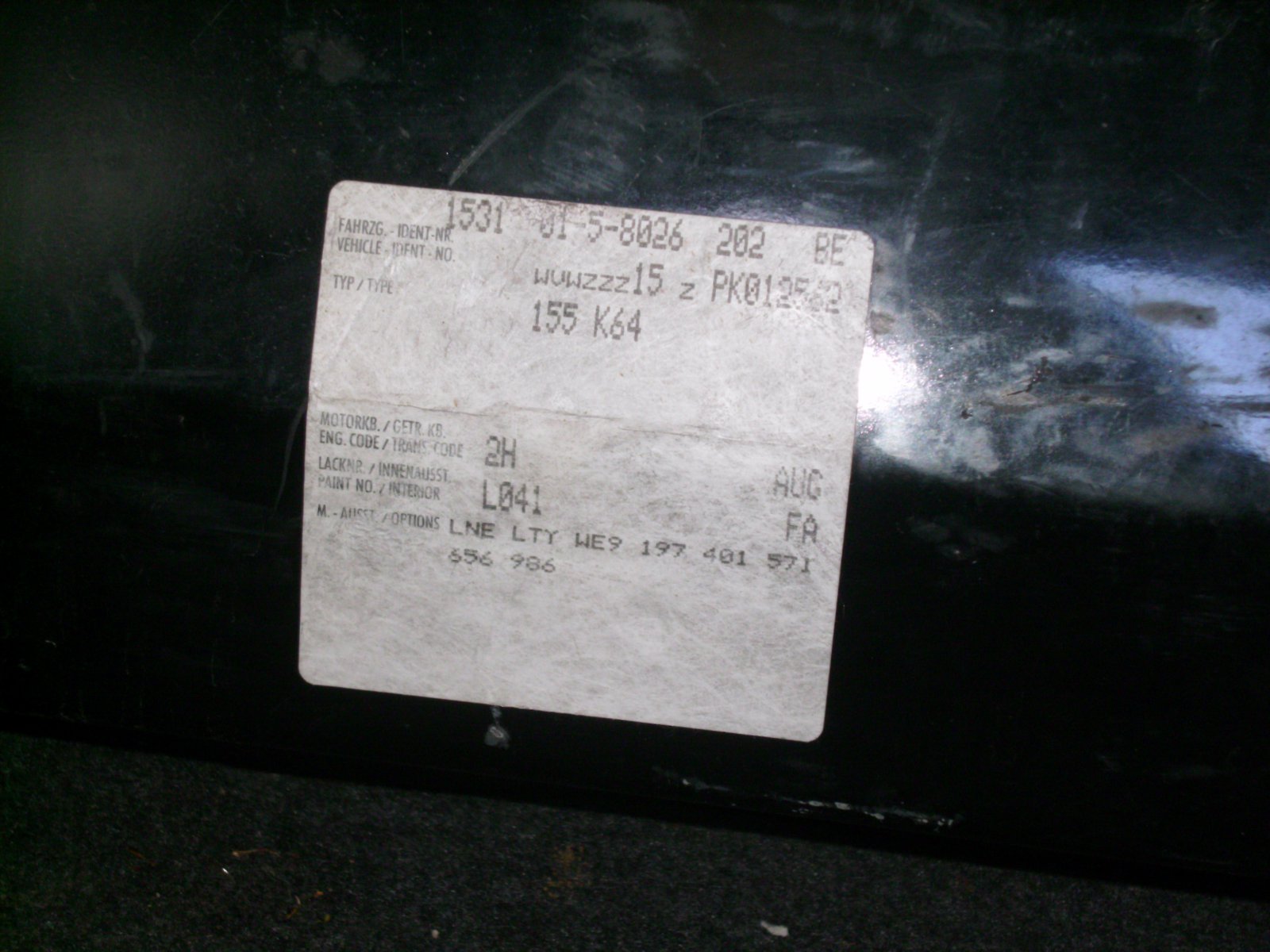

laurent24
Messages : 126
Enregistré le : jeu. mai 01, 2014 11:28 am
Année : 1993
Version : Golf Cabriolet
Couleur : L041 Noir
Lien vers la présentation : https://www.golf1cabriolet.com/forum/vi ... =2&t=35083
Âge : 54
Message par laurent24 »
La mienne.......
1993
destination belgique
norpac76
Messages : 140
Enregistré le : mar. sept. 30, 2014 12:35 pm
Année : 1992
Localisation : Duclair
Âge : 47
Message par norpac76 »
et moi aucune finition et de 1992.

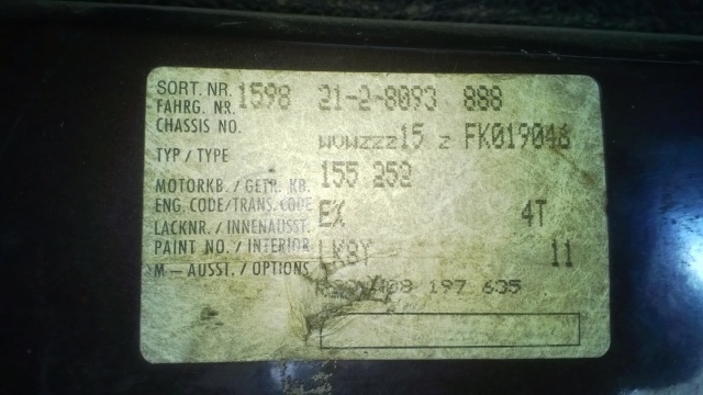

RIC45
Messages : 1225
Enregistré le : lun. déc. 03, 2012 21:31 pm
Prénom : Richard
Version : Havanna
Couleur : LK8Y Marron Havane Métal
Lien vers la présentation : https://www.golf1cabriolet.com/forum/vi ... =2&t=32426
Âge : 55
Message par RIC45 »
finition: havanna
provenance: allemagne

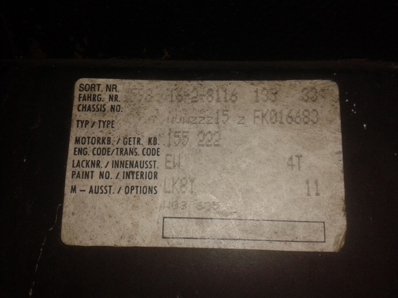

love sportives
Messages : 1959
Enregistré le : mar. août 28, 2012 20:36 pm
Année : 1988
Lien vers la présentation : https://www.golf1cabriolet.com/forum/vi ... =2&t=32052
Localisation : pau (64)
Âge : 35
Message par love sportives »
la premiere:
finition: sondermodell havanabraun
origine: allemagne
je dois refaire une photo de celle du gli
