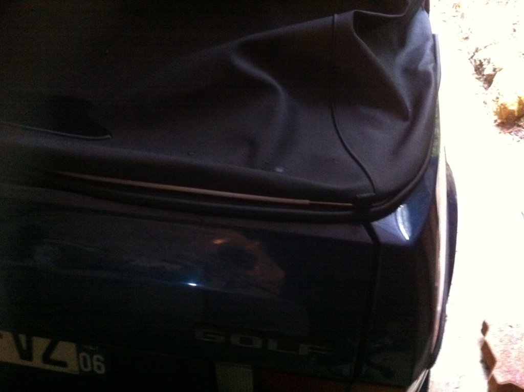

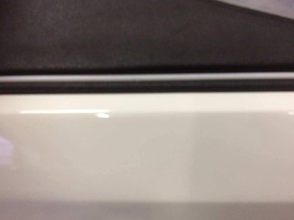

j'ai le câble arrière de celle de mon fils qui est sorti du logement (je l'ai eu comme ça)
comment fait-on pour le remettre en ordre?

Bon, je suis allé regarder, et a priori la gaine blanche du câble ne rentre pas comme ça dans la rainure..il faut forcer? j'ai lu quelque part qu'il fallait un coin en bois pour le rentrer...comment faut-il procéder?

j'ai le même problème avec mon câble , coolraver tu as réglé le problème ?
si oui comment ?
merci :Rock_On_:
Re: Cable arriere capote

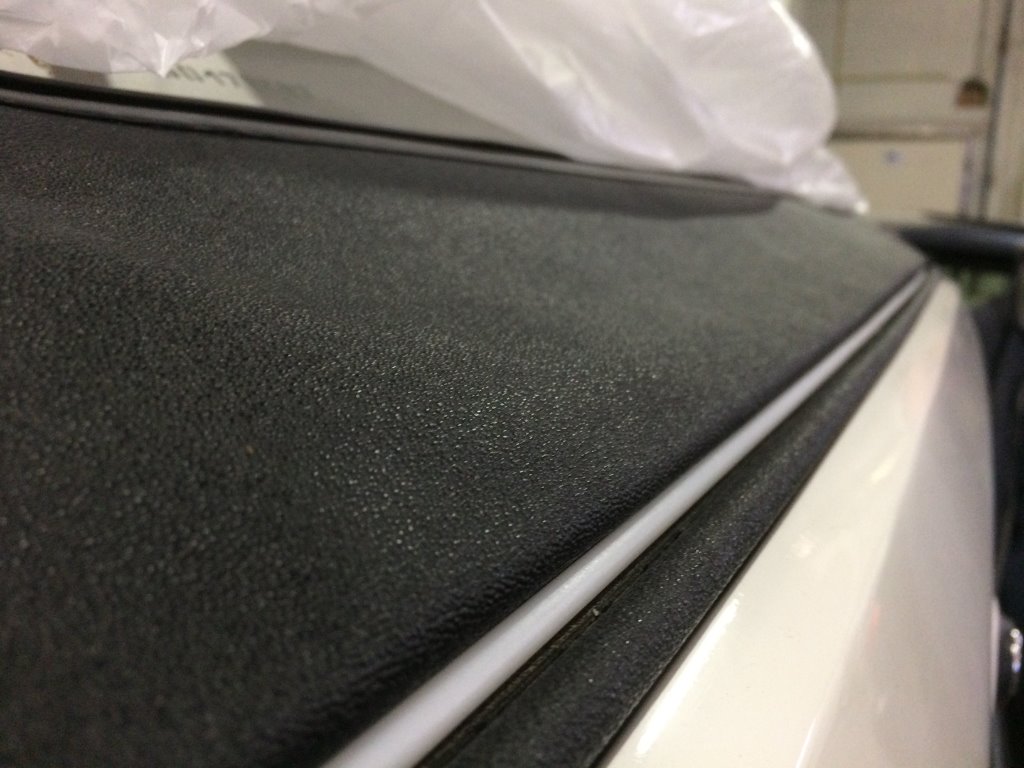

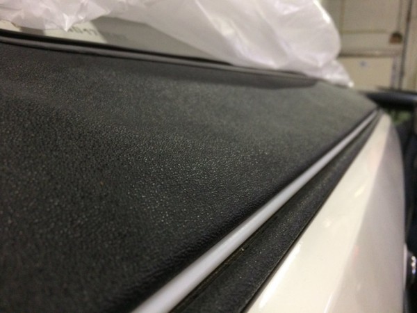

Salut kev, tu peux arriver a la remonter seul, tu dois mettre le câble en place et les boulons de 10 sur les tiges filetés de bout de câble mais tu leurs fait prendre un filet et ensuite tu arrives a positionner le câble dans la gorge et commence a serrer un coup a droite et un coup a gauche ect.. Tu vas sûrement galèrer une pu deux fois, le câble va sauter mais tu vas prendre le coup!
Bien sur c est pas tout, il te faut une fois qui l a pris ajuster le tissu de la capote avant se tout serrer, tirer vers le haut pour la faire remonter, une fois que le câble et bien coller au bourrelet, tu l'enfonce dans la gorge en tapant avec une calle en bois comme sur la vidéo vw

en faite le carrossier en est la !
j'ai bien regarder le tuto de Wardi , j'ai prix conseil aussi de Bastien (Lilou86) et avec ceux de Olivier ça devrait le faire
j'ai aussi regarder la vidéo Volkswagen c'est chaud quand même o_O
Y a plus qu a le rentrer :sup une cale en bois et tu tapes sur le bourrelet une fois que le câble commence a bien serrer!

donc la
il faut desserrer un peu au niveau des tiges filetées , et tapé sur le bourlé en démarrant d'un côté pour aller vers l'autre
un fois qu'il y est ont serre un peu de chaque coté ?
Il est dans la gorge sur les côtés?
Si oui pas besoin de desserrer, tu serres ca va le tendre et tu peux commence du milieu vers les côtés!
Il me paraît parfaitement place pour commence a taper! Ne pas oublier les languettes pour le couvre capote
