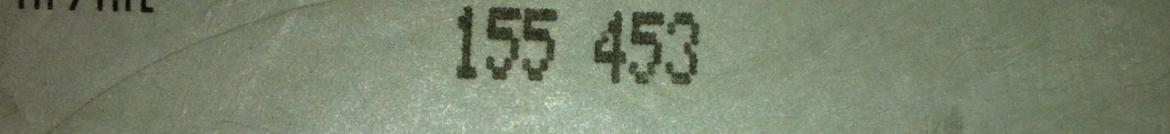

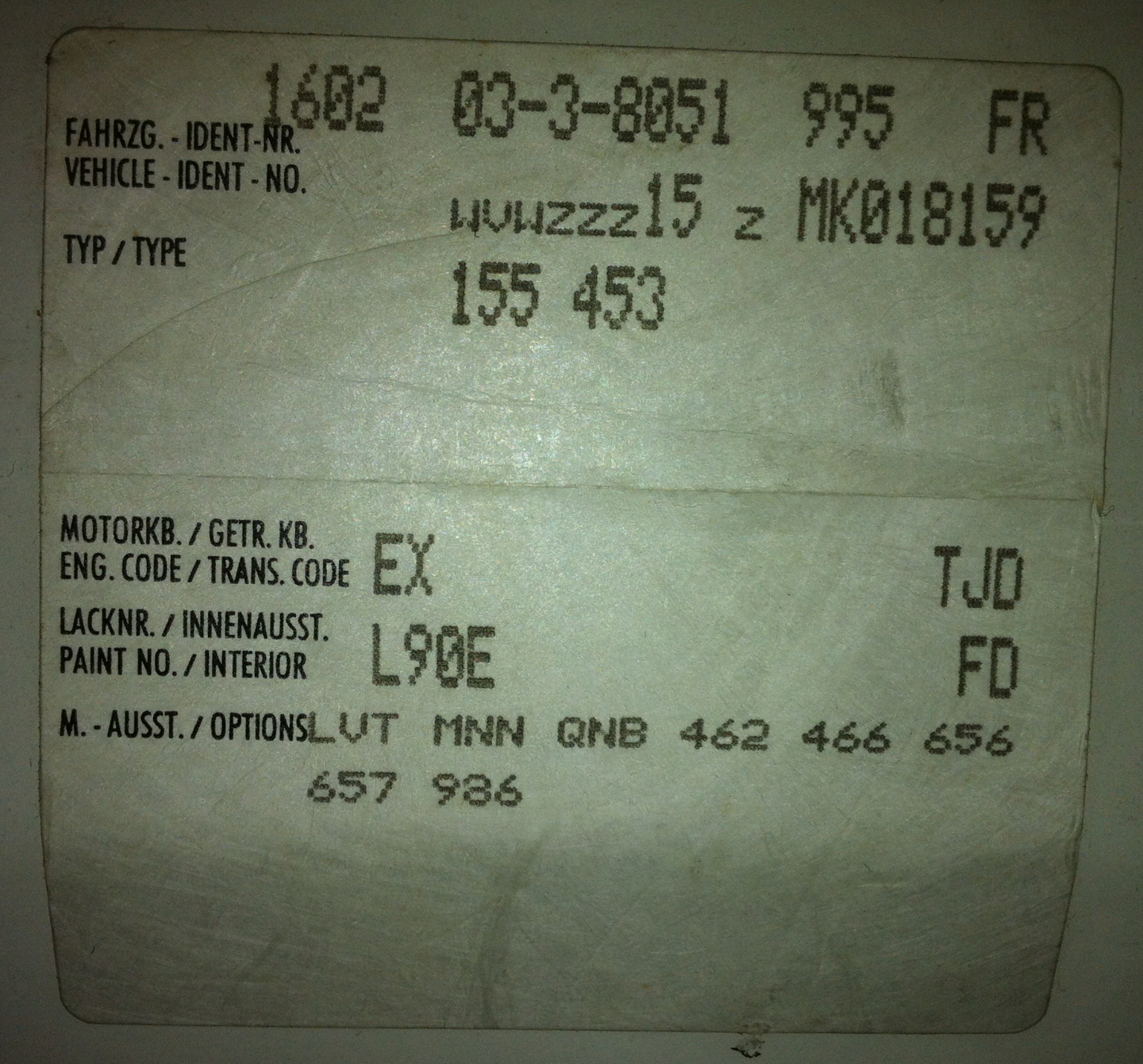

Sur l'étiquette de coffre à la 3ème ligne apparaît 6 chiffres.
Les codes ci-dessous sont utilisé par VW pour codifier les différents niveaux de finition et les spécificités de chaque modèles.
Ces codes se trouvent sur l'étiquette présente dans le coffre de la voiture ou sur le bordereau de préparation que l'on retrouve parfois sur les châssis plus anciens (suivant le millésime).
Comment lire ce code ?
Les codes trouvés sont bien établis pour les rubriques Modèles, Carrosserie et Boîtes de vitesse.
Par contre pour les codes fînitions et motorisations les chiffres et traductions sont à affiner en fonction des différentes étiquettes de coffre postées.
J'ai émis quelques hypotheses en fonction des regroupements.
Modèle (1er et 2ème Chiffre) :
15 (GolfCabriolet)
Carrosserie (3ème Chiffre) :
1 : 2 portes conduite à gauche
2 : 2 portes conduite à droite (Export)
3 : 4 portes conduite à gauche
4 : 4 portes conduite à droite (Export)
5 : propre au cabriolet
Finition (4ème Chiffre) :
0 : ?
1 : GL / GLS (ancien.) ?
2 : Base, GL, GLI et Séries spéciales Françaises
3 : ?
4 : Quarttet (France)
5 : ?
J : (Allemagne-France).... finition séries spéciales Allemagne et certaines bases françaises.
K : (Belgique-Allemagne-Luxembourg)= Quarttet
A : vu uniquement sur des modèles USA
Moteur (5ème Chiffre)
0: Moteur pour Export ?
1 : 55 PS ?
2: 75 PS EW
3: DX 110 PS / 112 PS
4:
5 : 90 PS EX
6 : 98 PS JH
: 95 PS ?
: 92 PS ?
A: 75 PS (Export) ?
K: 112 PS avec recyclage des gaz par système EGR, code moteur "JJ" (Export)
Boîte (6ème Chiffre) :
0: 4 vitesses jusqu'à 1,3 Litre
1: 4 vitesses jusqu'à 1,5Litre
2: 4 + E
3: Automatique
4: 5 vitesses

Donc dans celle-ci :
Golf Cabriolet (155)
Finition Quarttet (4)
Moteur 90 CH (5)
Boîte auto (3)

Sur les étiquettes postées dans la rubrique étiquettes de coffre des membres du forum, il y a des finitions commençant par K et J (Cathar, Fred, JC, )
Donc K serait quoi ? (Laurent 24 et Fred) la même finition venant de Belgique....
Le code K serait la Quarttet pour la Belgique ?
Et J (Cathar même lettre que Jean Claude) sachant que JC a une Genesis....
