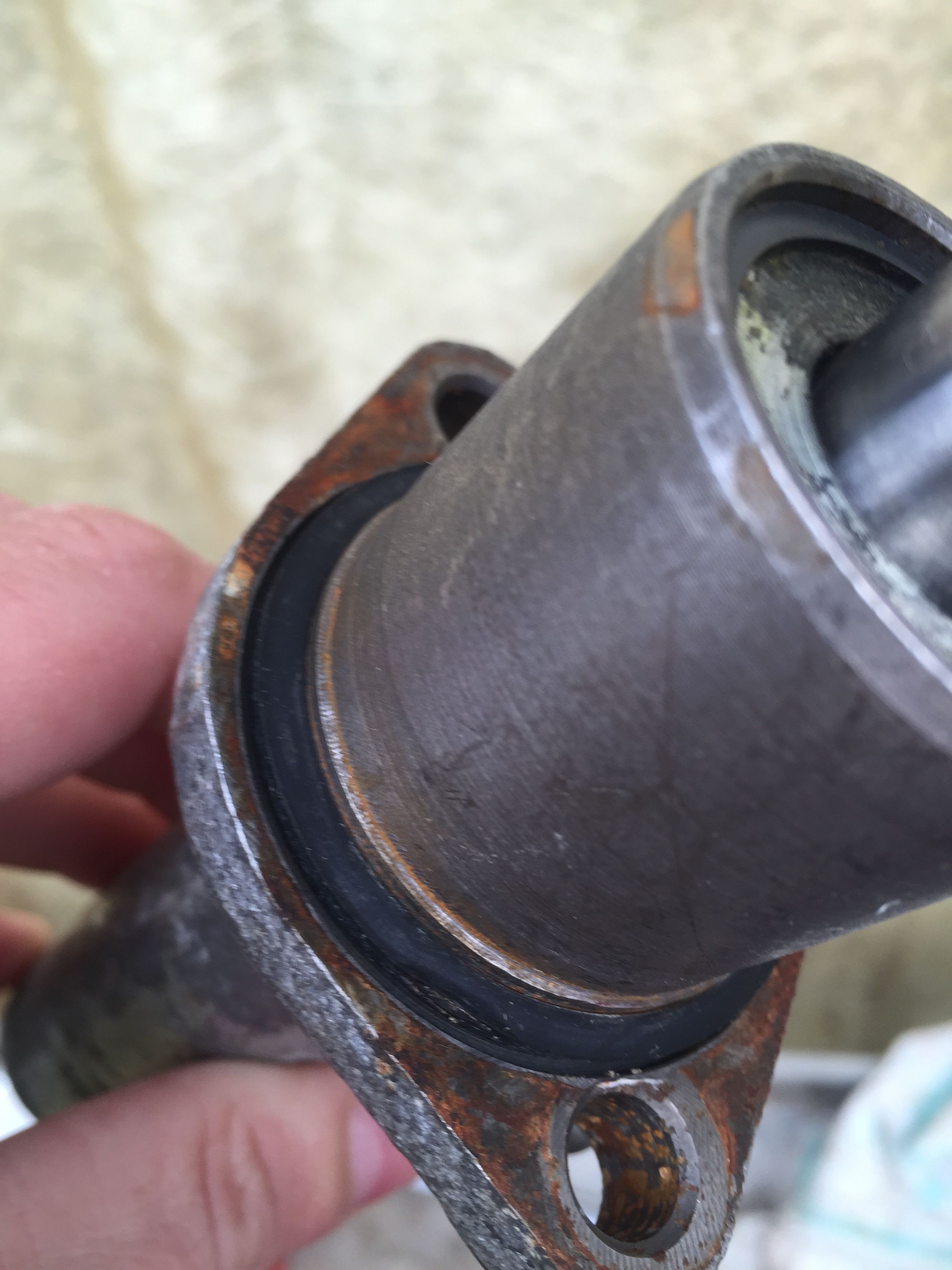

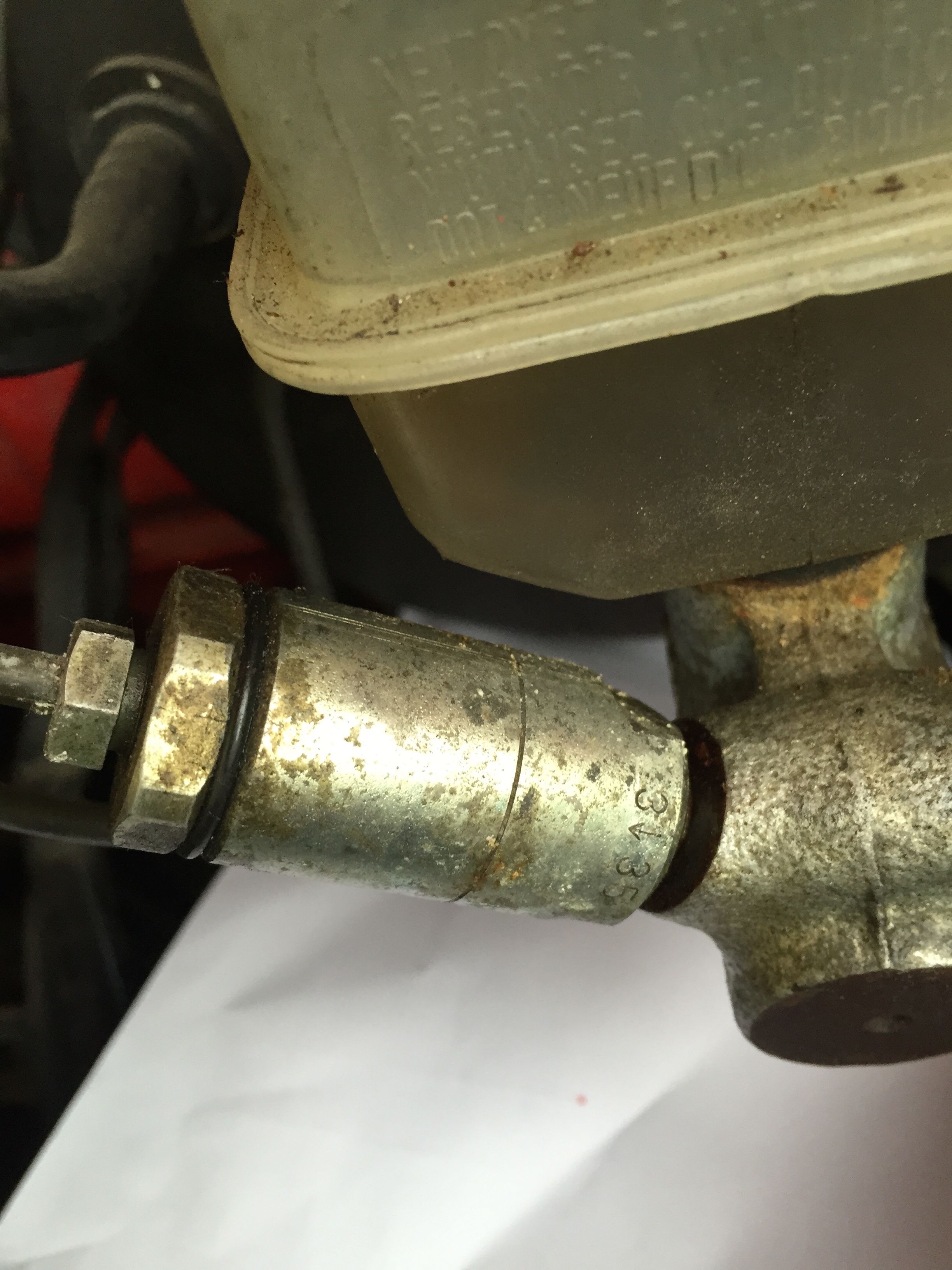

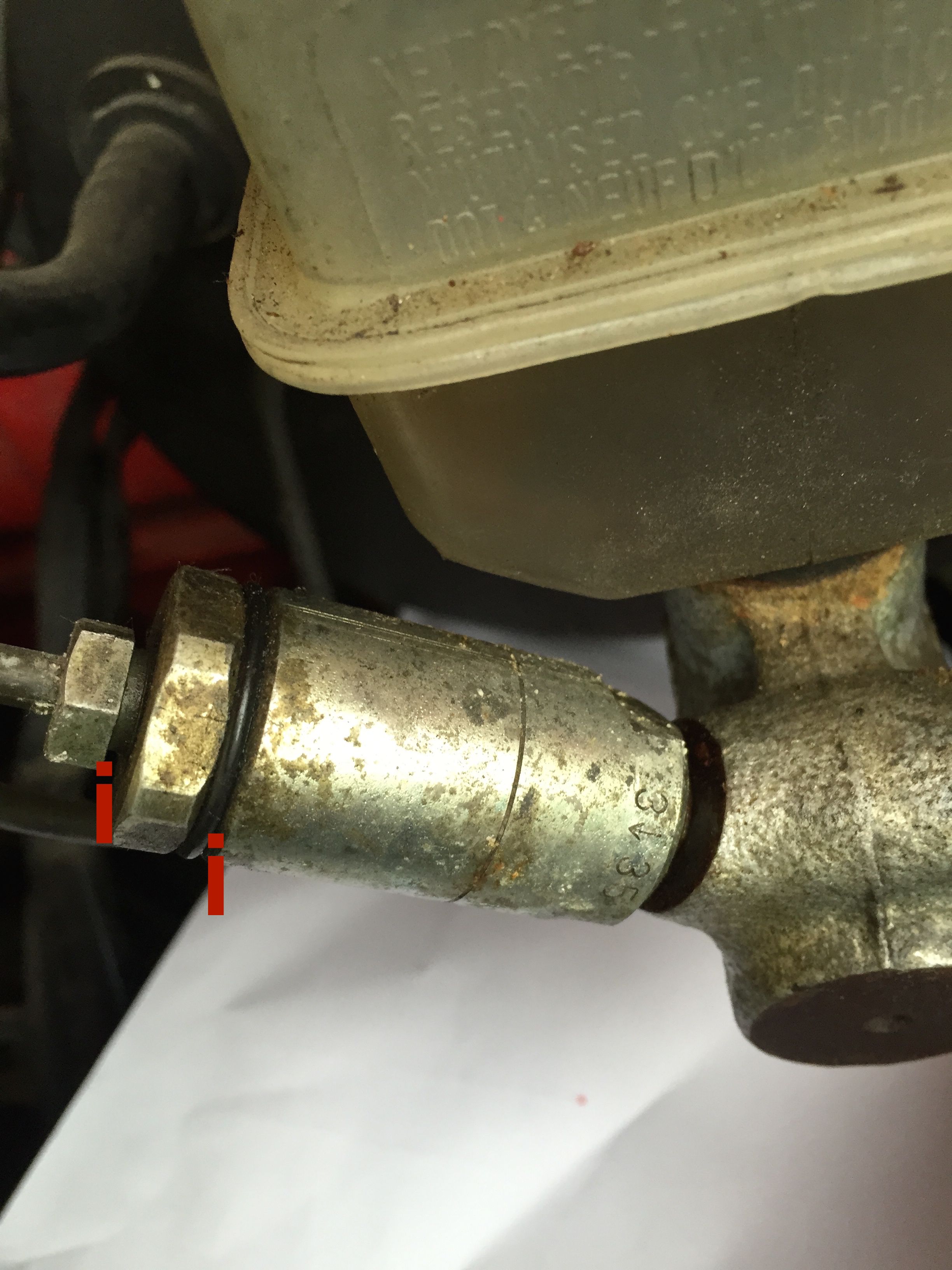

Bonsoir à tous, je doit changer le joint du compensateur de frein et je voulais savoir s' il fallait dévisser la tête du compensateur pour coincer le joint.
on voit le joint noir sur la photo, et je voulais savoir pour enlever le bocal de liquide de refroidissement s' il suffisait de tirer dessus pour le déboiter car je vais en profité pour changer le joint qui est dessous ( sur le maitre cylindre ) pendant qu' il est vide.

Bon après recherche, il faut mettre des joints toriques EPDM, ce sont les seuls qui résistent au liquide de frein, en vente sur internet car même chez volkswagen il n' en n' ont pas.
acif22
Re: Joint torique compensateur de freinage
Message par acif22 »
Pour le bocal, il est monté en force, sans vis.
Tu le manipule de gauche à droite tout en tirant vers le haut et il vient tout seul.
Il n'est pas évident de le nettoyer car il est en 2 partis, dont une difficilement accessible.
Ca devrait le faire, si tu as un compresseur et une soufflette.
Pour les joints de bocal, il faut aussi les enlever en tirant dessus en faisant levier avec un manche en bois comme celui d'une petite lime ou d'un petit tournevis.
Je te conseillerait puisque tu va t'y coller, de sortir complétement ton maitre cylindre, il y a les 4 raccords et les 2 écrou de maintien. Ca te permettra de le nettoyer complétement et de bosser sur un établi sans te bousiller le dos ;)
Tu pourrais nous dire où tu va commander tes joins ? ça m'intéresse :P

Merci pour les conseils, redis moi avec quoi nettoyer le maitre cylindre et si il faut en profiter pour changer des joints. Pour les joints toriques j' ai trouvé çà chez www.123roulement.com et c'est eu qui m' on renseigné sur le modèle de joint résistant au liquide de frein, je doit les commander cet après midi ou demain donc je posterai à la réception pour donner mes impressions.

Quelqu' un peu m' aider et me dire où je peut trouver le joint noir qui va derrière le maitre cylindre ?

c'est encore disponible chez vw
ref 357611243

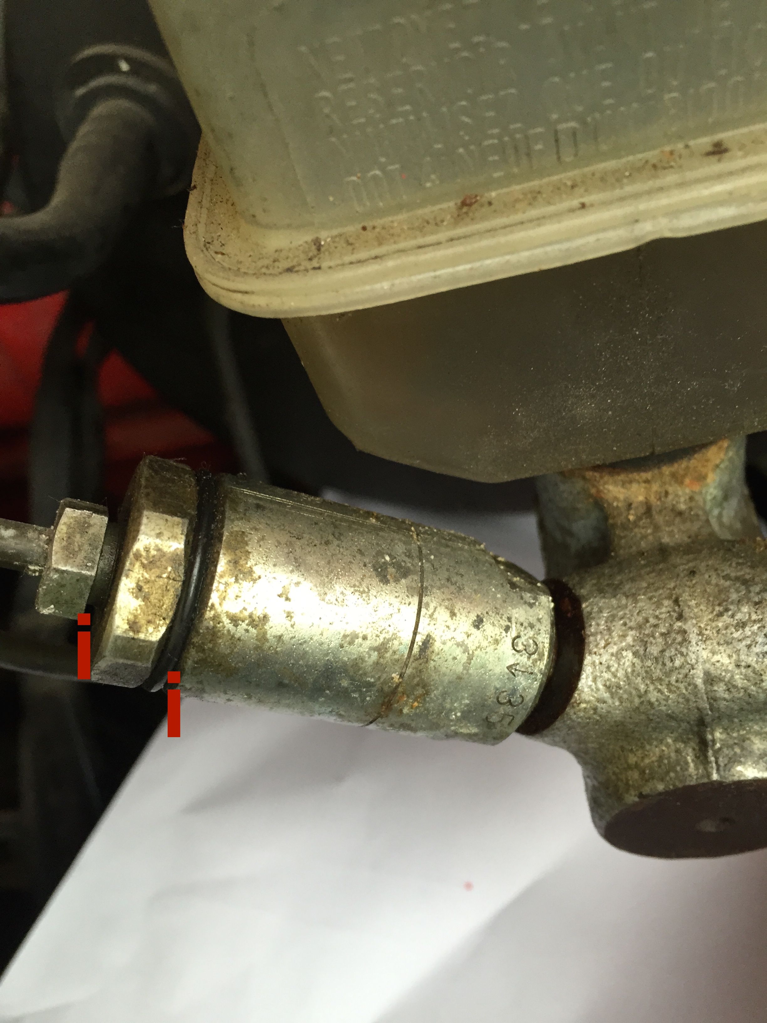

Tu n'aurais pas les dimensions des joints toriques qui sont sur le compensateur de freinage :) :confused: :ange :(
laurent.P
Messages : 8953
Jantes : BBS RS
Âge : 59
Message par laurent.P »
il ne se détail pas, faut partir sur du neuf ou un autre en état

Tu veut dire que les joints ne se détaille pas ? Les compensateurs valent 120€ pièce et les joints 0,75 cts pièces. Je les ai trouvės chez 123roulement le problème est que je ne connaît pas le diamètre et l'épaisseur des joints donc je ne sait pas lesquels commander.

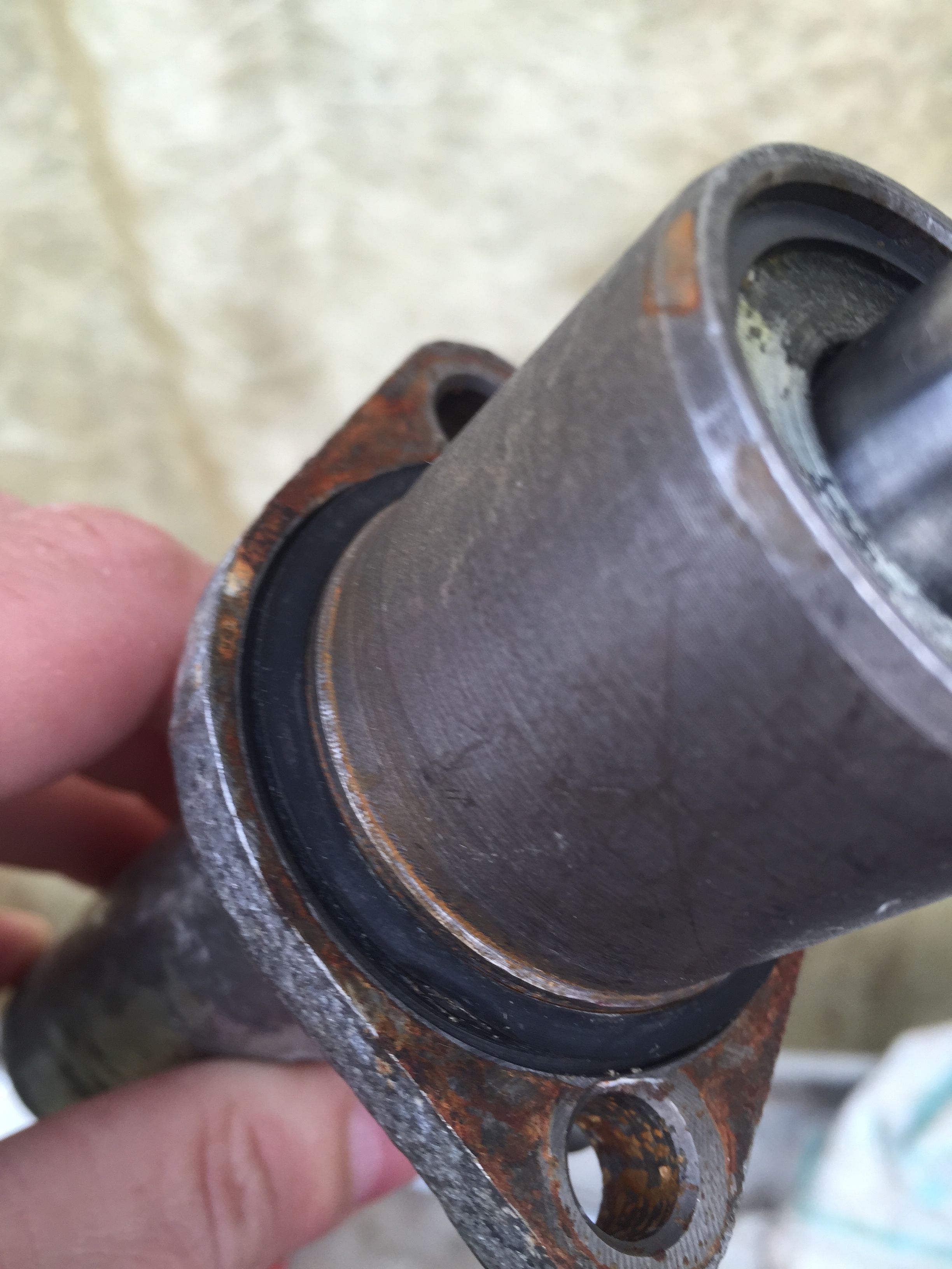

Non je parle des 2 joints toriques comme sur la photo. la photo du bas il manque le joint supérieur, et je dois changer l' autre. la photo du haut est la pièce vendue chez mécatechnic mais il ne vendent pas les joints qui doit être EPDM, donc résistant au liquide de frein.
