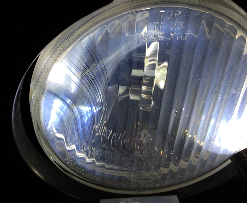

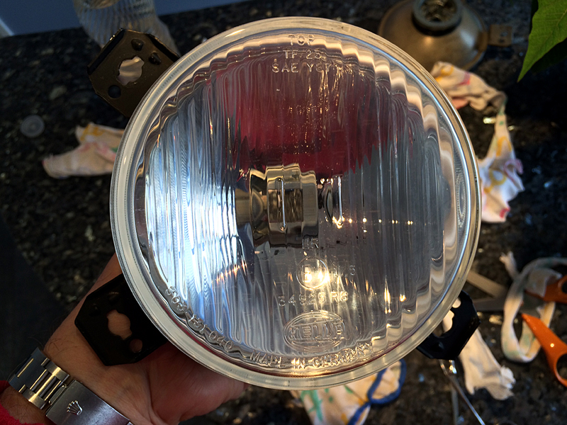

Comme beaucoup j’ai constaté que mes phares, plus particulièrement les LP avaient tendance à devenir « laiteux » une sorte de pellicule blanchâtre qui se forme sur la face interne du verre.
Ce n'est pas très grave en soi mais je trouve ça moche. ça lui fait le regard terne

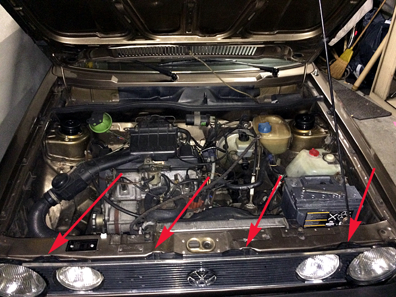

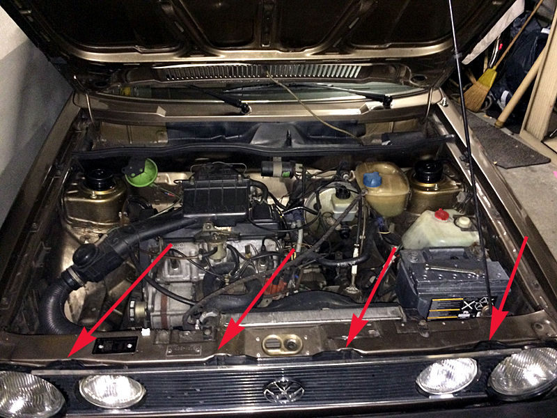

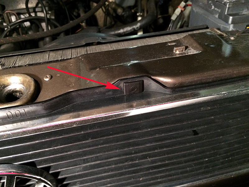

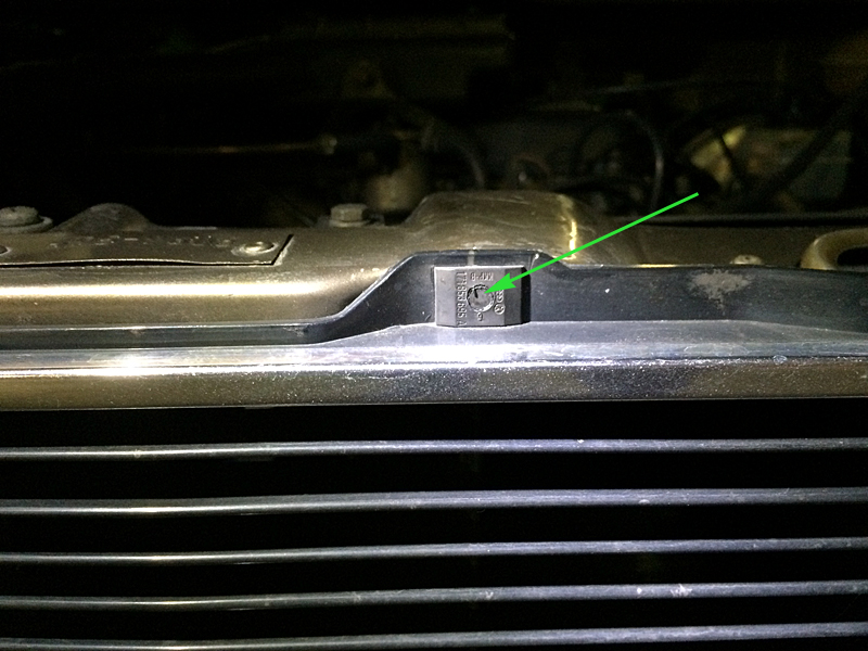

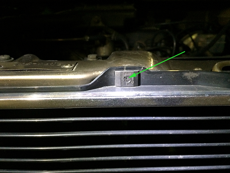

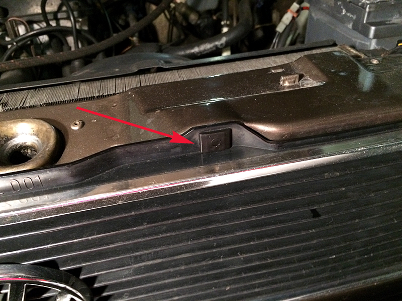

la calandre tient en haut par 4 clips.
Pour les enlever il suffit de pousser sur la partie centrale avec un tournevis ou tout objet rond du bon diamètre.
Le soucis c'est que le petit cylindre en question se barre où il a envie et on n'est pas toujours certain de les retrouver.
et comme de toutes façons le plastique a vieillit et devient cassant il est vivement recommandé d'acheter 4 clips neufs avant de se lancer dans l'opération.

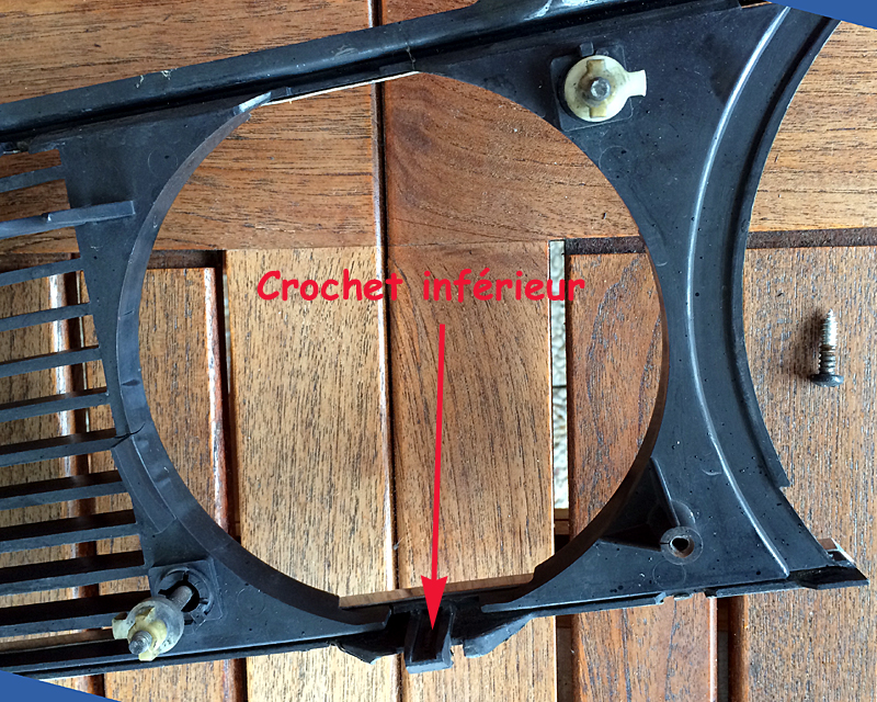

donc pour démonter la calandre une fois les clips retirés c'est simple elle vient toute seule puisqu'en bas elle repose juste sur des griffes

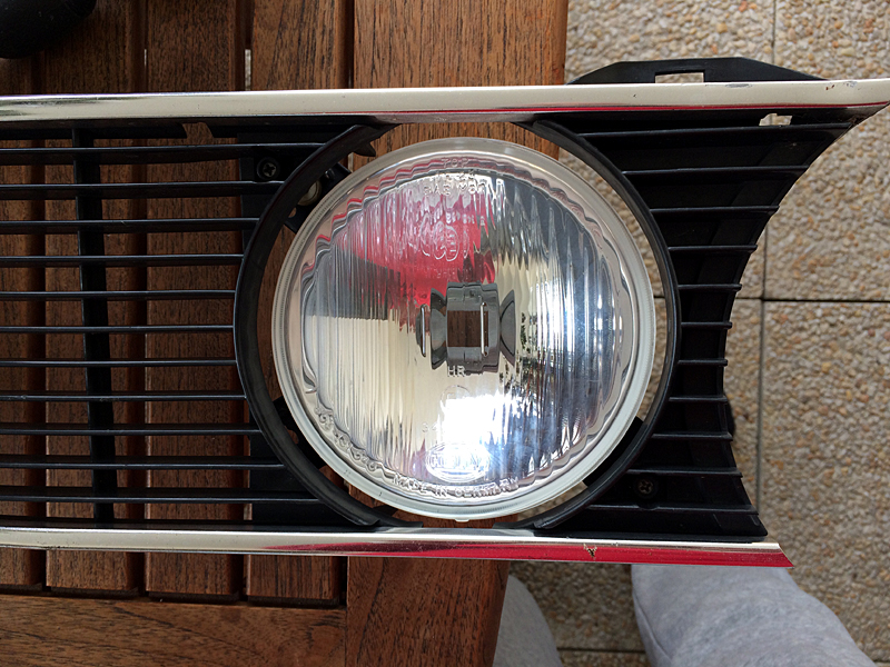

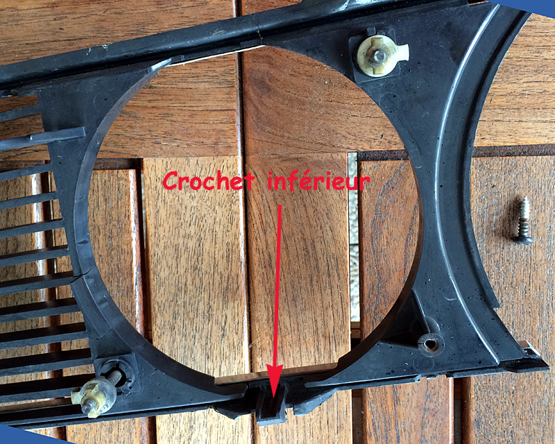

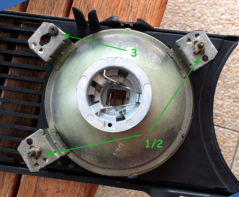

une fois la calandre retirée du véhicule, la dépose du phare est facile
une vis cruciforme à dévisser et deux bidules en plastique beige à tourner (avec délicatesse) d'un quart de tour pour les faire correspondre aux fentes.

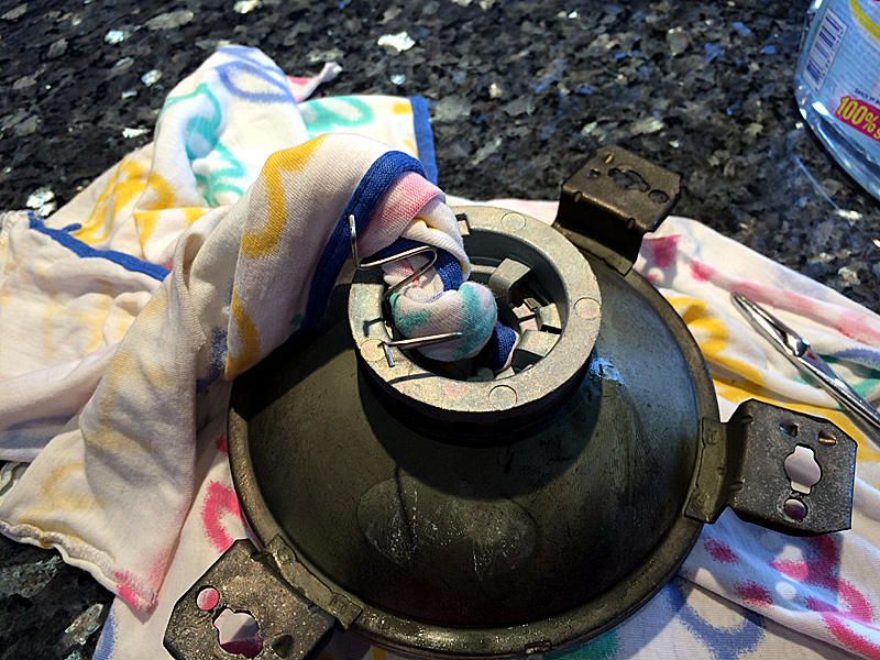

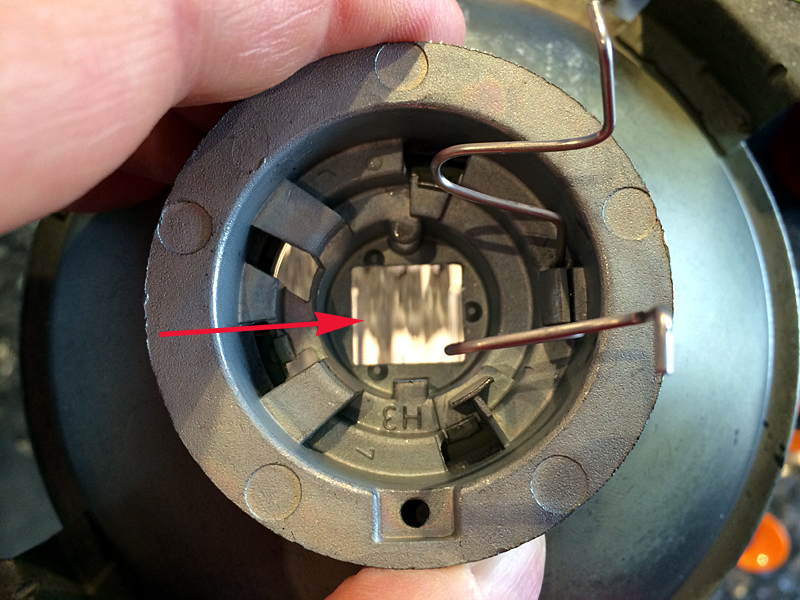

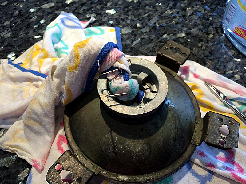

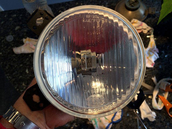

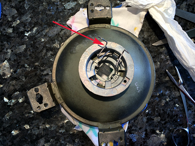

l'accès à l'intérieur de l'optique est rikiki, environ 2 cm de large
et en plus on est gêné par ce *$µ£#&@ de ressort...

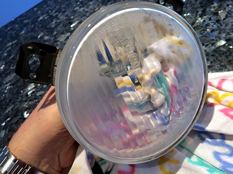

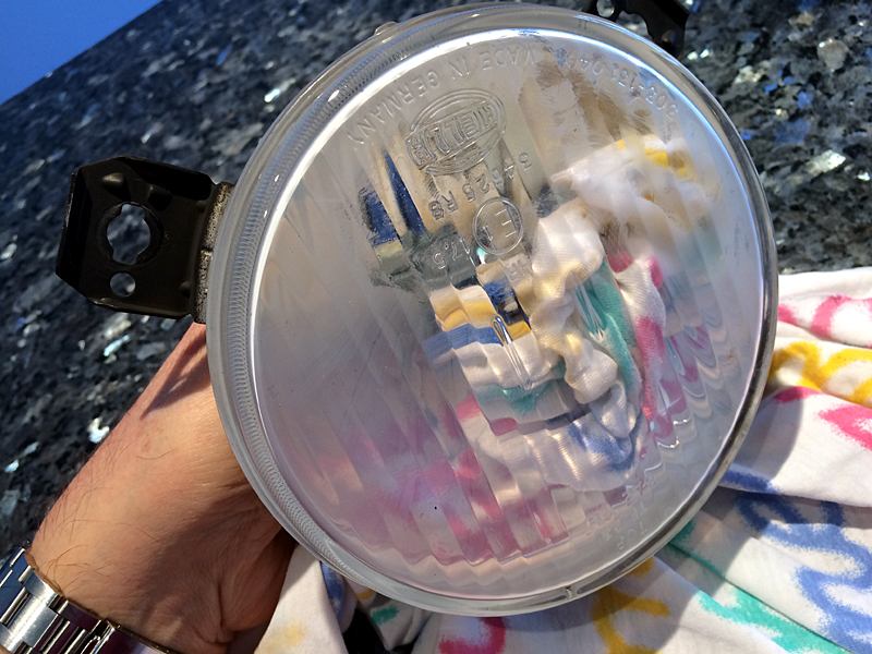

l'idée c'est de trouver des bouts de chiffon en coton dans lesquels on taille des bandes assez longues et assez étroites pour se glisser par le petit trou... ;)
j'ai utilisé du produit pour les vitres ainsi que du vinaigre d'alcool blanc pour arriver à décoller cette pellicule tenace.

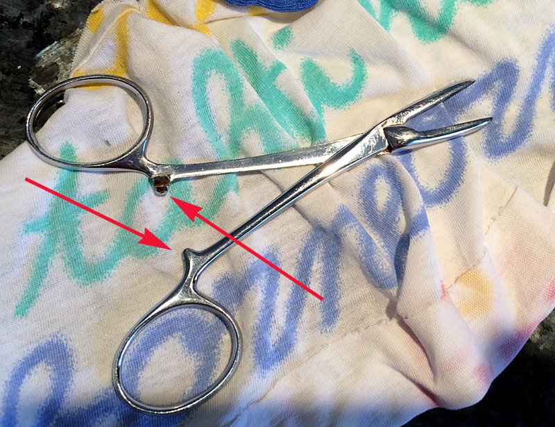

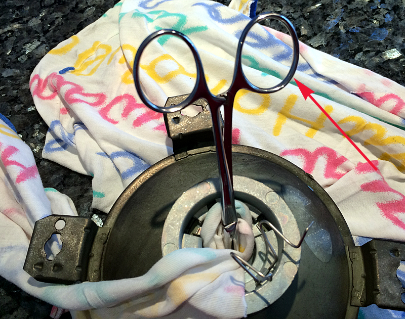

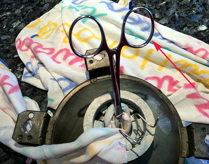

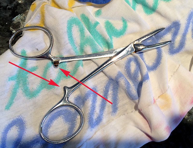

Je me suis aussi aidé de cette pince à clamper qui évite de perdre le chiffon dans le fond du phare...

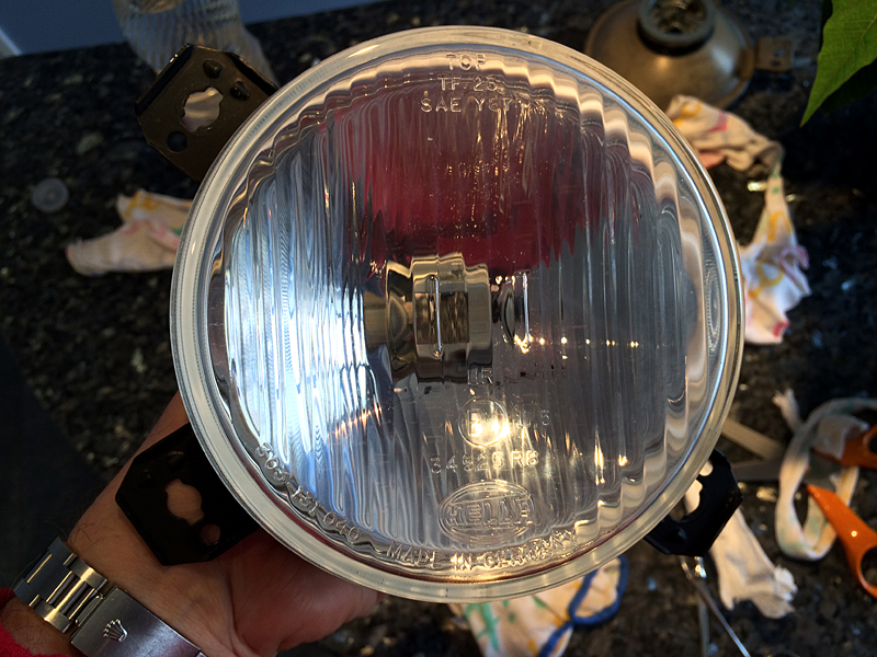

ensuite on essuie bien dans les moindres recoins et c'est tout neuf

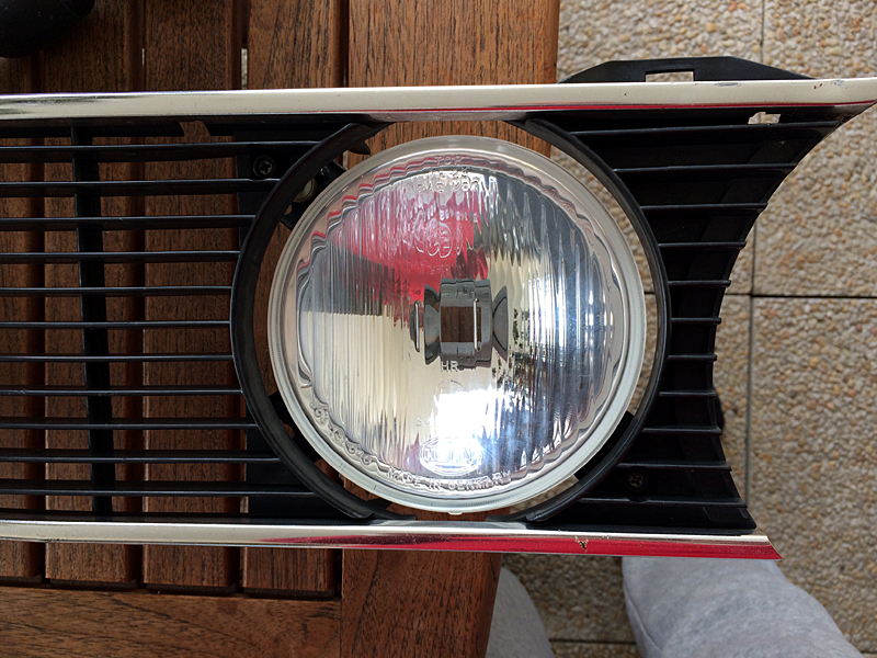

on repose le phare sur la calandre
et la calandre sur la voiture en mettant les clips en place et en poussant le cylindre de verrouillage en douceur...

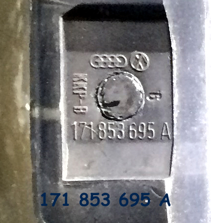

Dernier détail, les clips en question ne sont plus disponibles chez VW
Mais ils se trouvent facilement sur le net, sur la baie et chez les fournisseurs habituels comme Mecatechnic

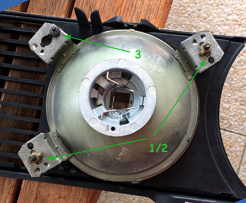

Par contre normalement il y a 3 vis de fixation avec le plastique à tourner d'un quart de tour, ta vis cruciforme m'étonne.
Je dois changer ma calandre et un 1 ami m'a justement donner le kit de réparation avec les 3 plastiques blanc (enfin jaune maintenant :))
Je dois changer ma calandre et j'ai déjà vérifier j'ai pas ta vis cruciforme, peut être fonction des années ou du type de calandre.
Merci pour la réf des clips de la calandre (par contre moi j'ai des petites vis mais c'est du bricolage, mais c'est peut être une évolution à garder, j'ai pas démonté mais je pense que l'ancien proprio à changer les clips qui tombe par des vis)

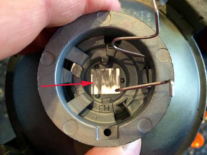

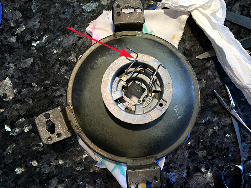

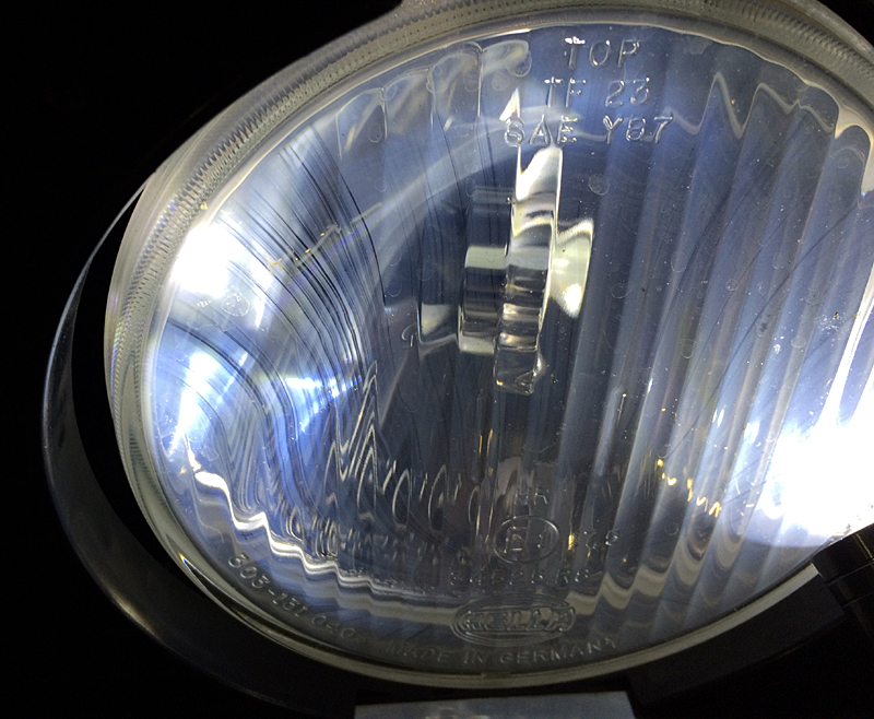

Je vais apporter ma petite contribution Image et faciliter la vie des prochains membres qui effectueront l'opération Image
Le porte ampoule se démonte facilement du phare.
Il y a 3 petites pattes a plier (y aller délicatement avec un petit tournevis plat)
Ça laisse maintenant un beau trou permettant de passer sans problème une microfibre et un tournevis, et même les doigts !
J'ai entouré en rouge l'endroit des 3 petites pattes, elles sont déjà repliées sur la photo, enfin dépliées plutôt. ImageImage

Génial maxivince !!. :sup
Merci beaucoup pour cette info, t'as assuré.
