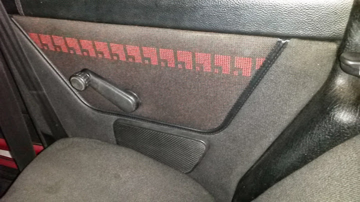

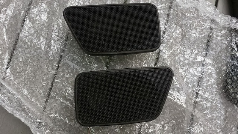

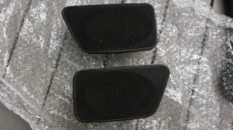

Bonjour, je souhaite intégrer dans ma youngline des hp dans les garnitures arrières.
Pour se faire j ai commande des grilles (style sportline) des hp elliptiques en 10x15, je viens de câbler le faisceau pour que ça aille jusque derrière ces garnitures. Cependant je n ai aucune idée de l endroit exact ou faire la découpe et de comment sont maintenus les hp, si c est sur la garniture sous la garniture.
Pourriez vous me guider ?
Merci d'avance

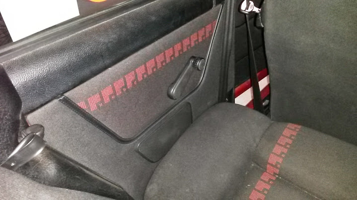

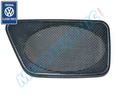

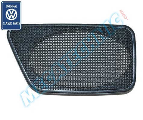

En agrandissant la photo tu peux voir l'emplacement des HP Arrières.
Et les grilles dispos chez Mecatechnic
Messages : 34741
Re: Comment monter des hp arrières ?
Comme repaire, le côté de la grille de HP bisoté doit suivre le motif du tissus.

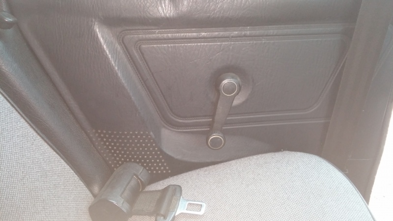

Sur mon DX, l'ancien proprio avait percé la traverse en métal de la caisse derriere le panneau de porte et avait fixé le haut parleur sur deux points. Résultat Il n'y avait pas besoin de découper le panneau de porte, le haut parleur était simplement caché derriere. Pas de photos dispo car je les ai virés en suivant!

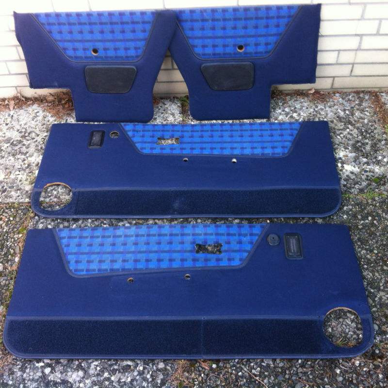

Lovesportives, tu n'avais pas ce modèle de contre portes ? Si ?

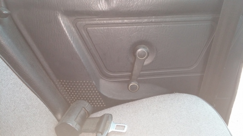

Je sais pas...... jai ceux là:
Et l'emplacement du HP était a peu près là:

Ceux ci sont ces fameux modèles qui sont pré percés...
Pas le même système de fixation.

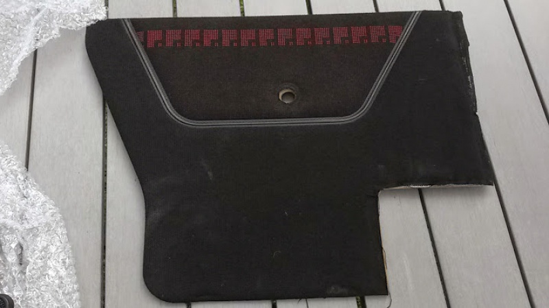

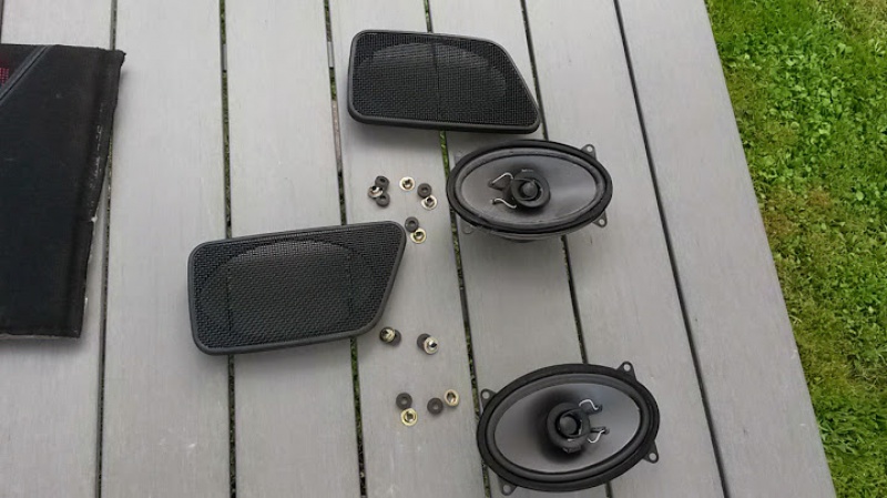

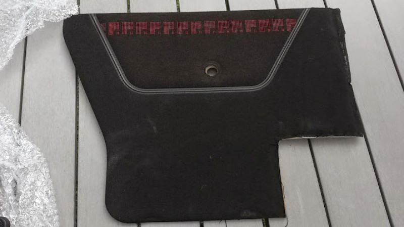

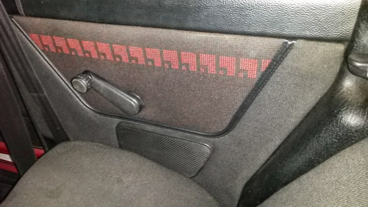

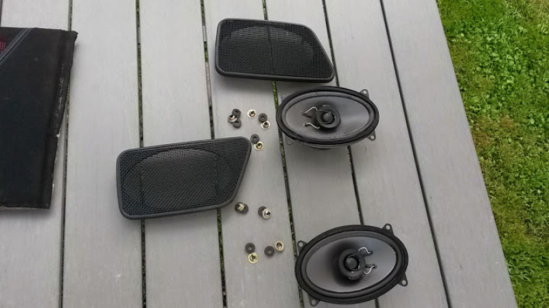

Je pense qu'avec celà, plus un petit peu d'imagination de ta part, ça devrait aller ...
laurent.P a écrit : :Rock_On_:
enfin trouvé mes hp avec grille :D
mes panneaux ne les avaient pas :yeux
et voilà...
"quand la musique est bonne!!!! " :-) :-) :-) [/color]
Sinon, un MP à Laurent.P :respekt , il pourra te donner quelques explications complémentaires ;)

C est parfait merci beaucoup, mais il va encore me falloir les espèces d écrous et rondelles caoutchouc, je ne sais plus ou en trouver d ailleurs
