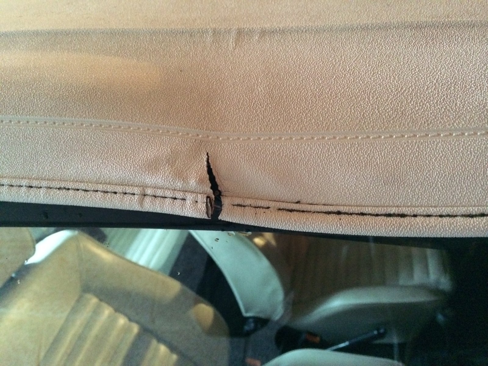

Bonjour a tous,
ma capote se dechire de plus en plus des que je l utilise...
que faire pour arreter la dechirure?
quelqu un dans le nord de la france est il specialize?
merci!
Messages : 16788
Re: au secour ma capote!
C'est une capote Vynil.
Hélas pas grand chose à faire quand elle est cuite comme çà.
Seule option prévoir son remplacement.
ADN Motors (rubrique bonnes adresses) ?

:+1 Alex de chez ADN Motor's c'est dans le 62 à Mazingarbe, il est :sup m'a voiture est là-bas au moment où je te parle, j'ai posé une Alpaga Noire que je récupère dans 2-3 jours (hâte), j'avais une vinyle est comme dit Cathar rien de tel qu'un remplacement si tu veux qu'elle soit nickel.
