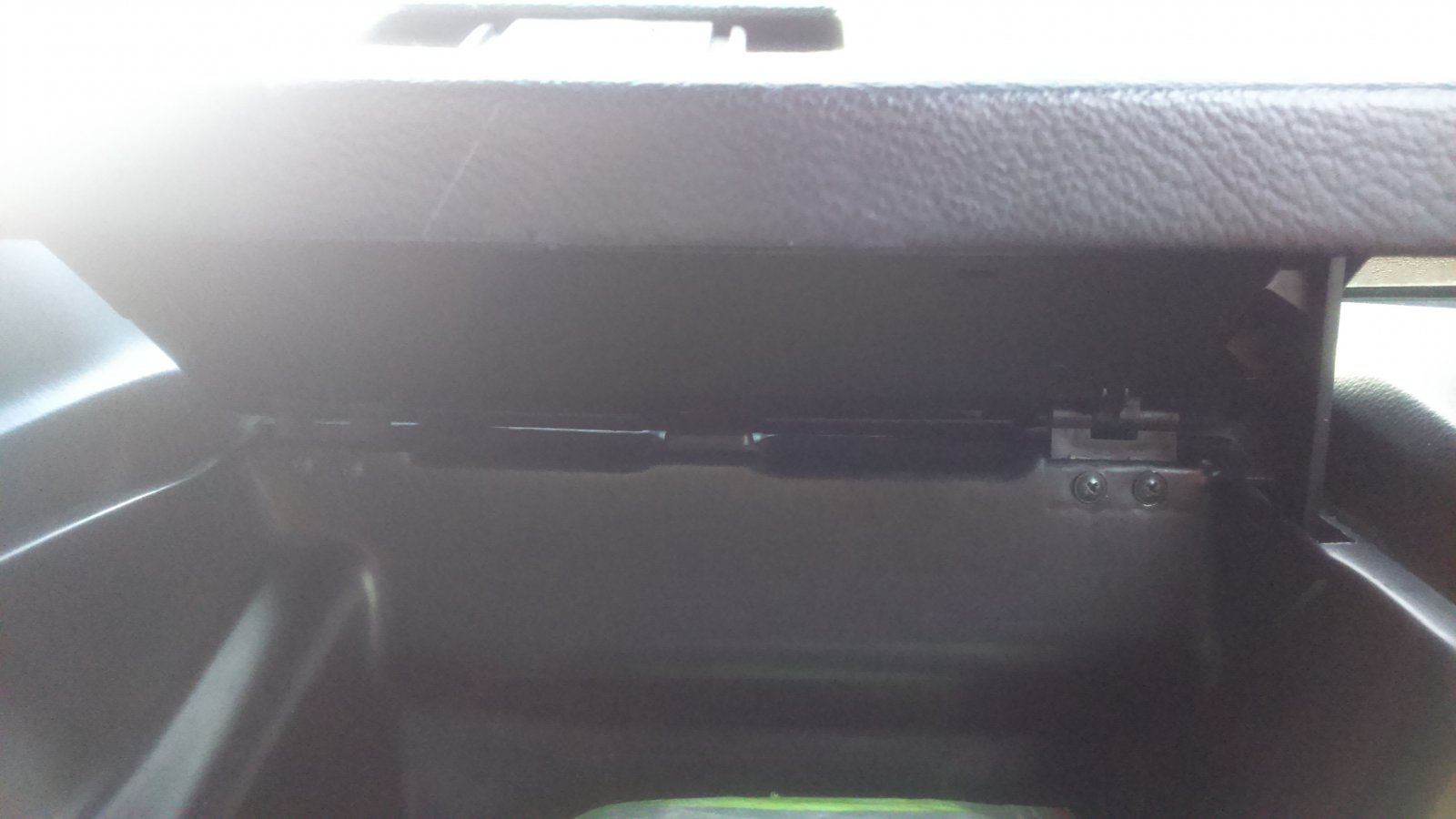

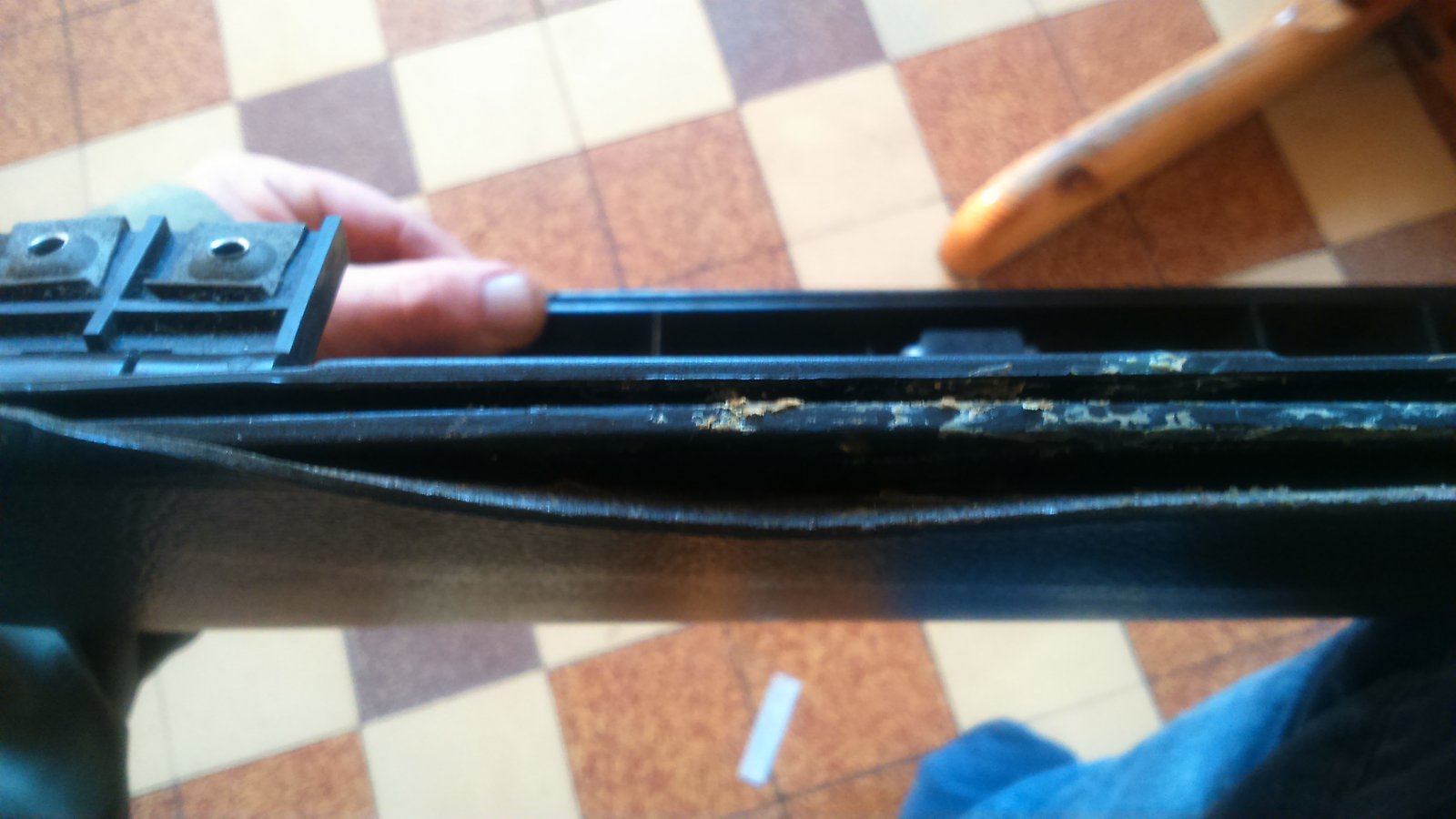

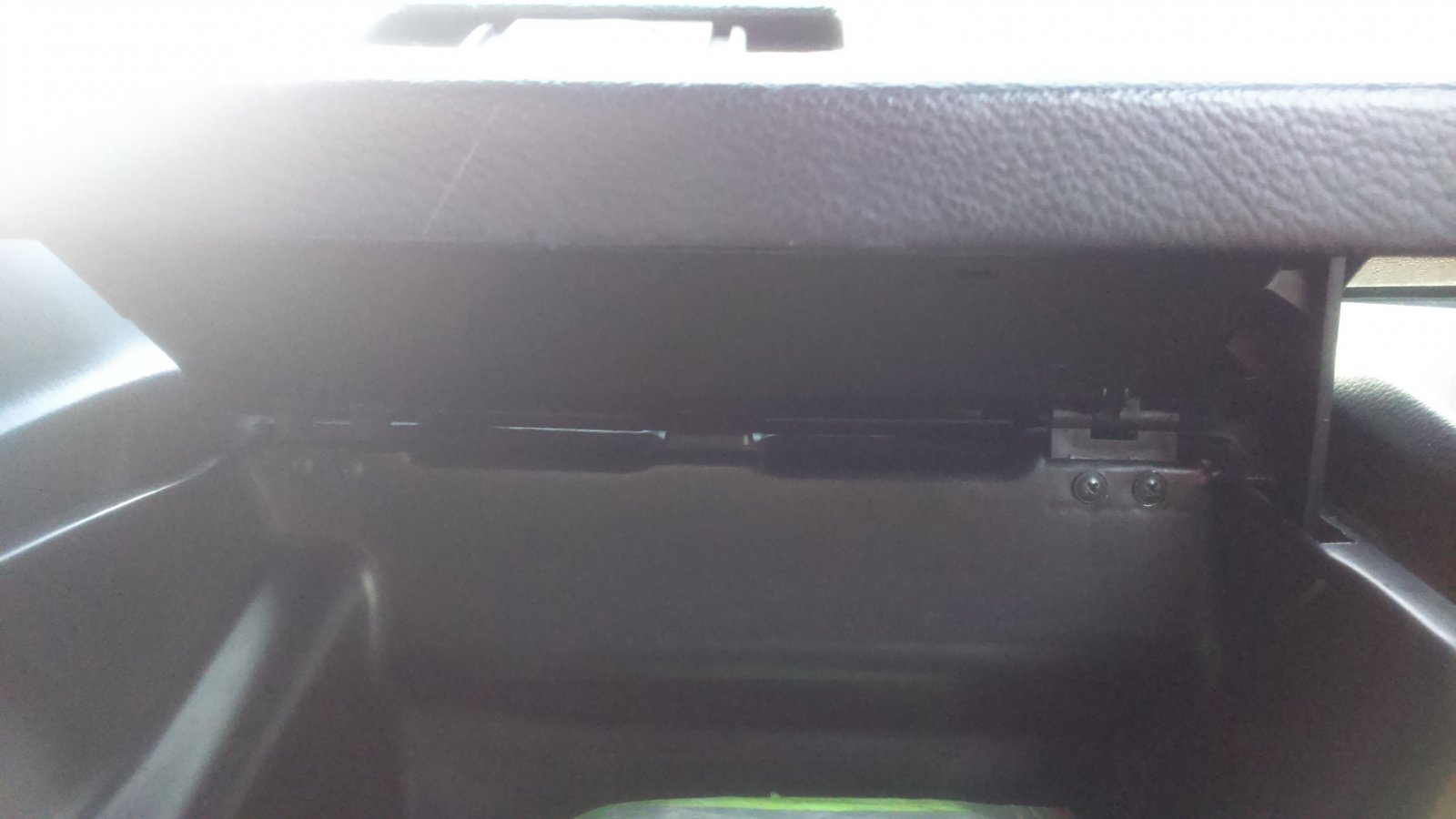

bonjour le dessus de ma boite a gant c'est rétracte est decolé j'ai retiré les 4 vis mais je n'arrive pas a sortir la patte en plastique de son logement si quelque un pouvais me donné la technique merçi

ok merci j'ai trouve mais c'est pour retirer l'ouie droite de ventilation je ne sais pas

Il y a 4 ergots ressorts en metal a appuyer.
Le mieux etant par derriere pour ne rien abimer.

Il te faut passer ta main sous le TDB et pousser vers toi la grille d'aération.
Cà devrait venir.

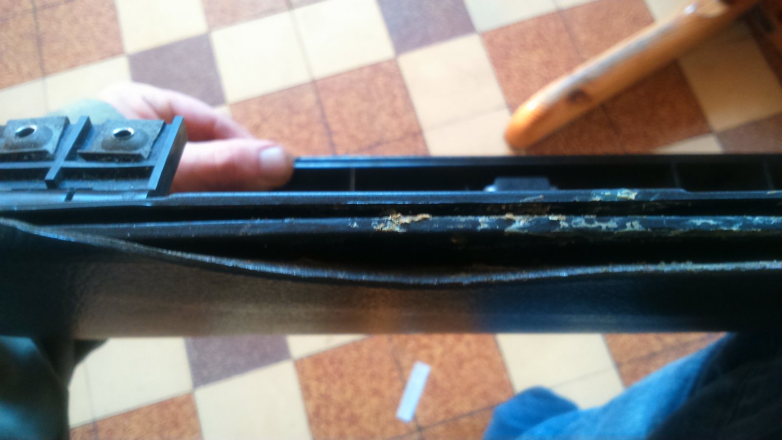

super j'ai réussi merci la je vais le nettoyé et colle pour tendre le skaï il faut le chauffe au sèche cheveux pour pouvoir le tendre ??
- Messages : 34754
Re: démontage de la boite a gants
Je pense que c'est effectivement la meilleure solution. Pas trop et pas trop chaud tout de même pour ne pas le déformer
Tu auras du mal a reytendre un skai retracté..........moi j'opterai pour un skai neuf , ou bien un couvercle de boite a gants , dispo neuf mais cher ou occase.

c'est bon réussi en chauffant a retendre le skaï mais 2/3 marque a cause des sert joint
je vais rajouter un joint pour pont bateau noir pour la finition
j'ai tous décollé skai et support plastique recoller et retendu en chauffant avec séche cheveux

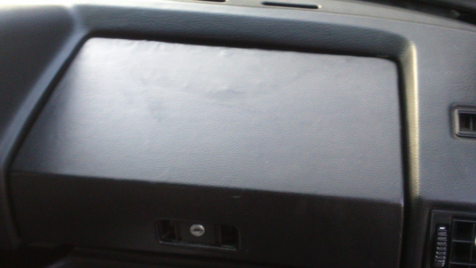

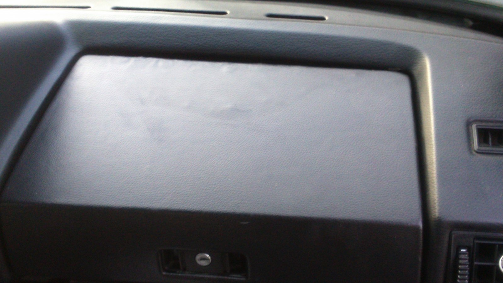

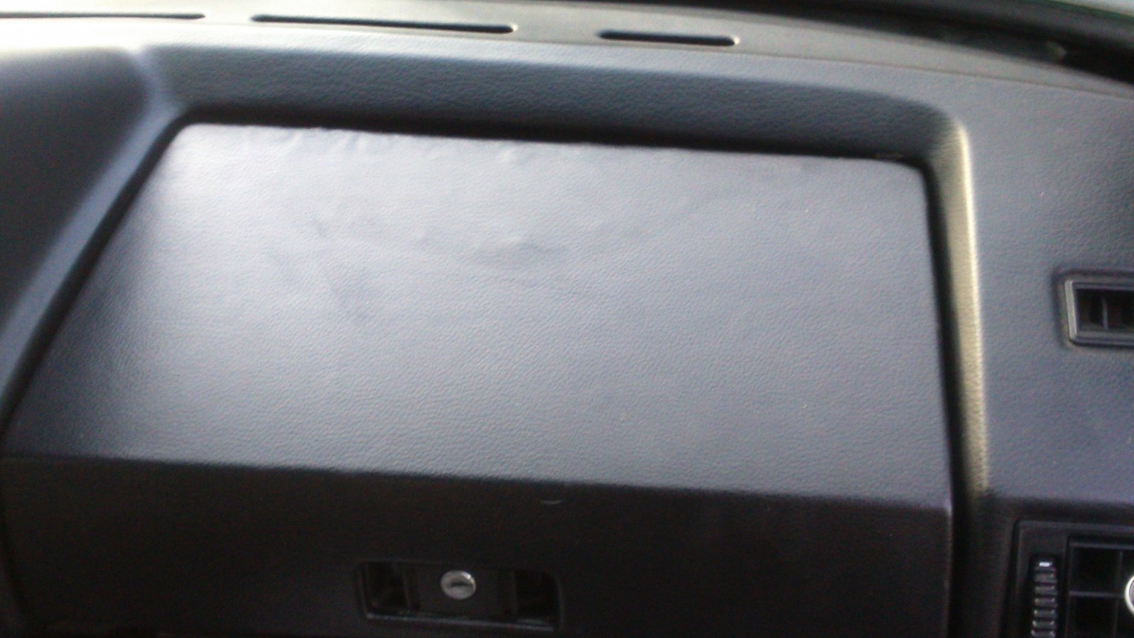

voila le résulta ce n'est pas parfait mais pour le prix ça va
elle étais vraiment bien abîme je pence que de l'eau a du coulé dessus (on vois toujours un peu l auréole)et pour le cout j'ai replace le ressort et maintenant elle reste en position ouverte si si merci de vos conseil si riches en info
Superbe résultat !
Tu as "juste" chauffé la colle qui était présente ?
Je devais le faire sur mon cab...
j'ai d’abord décollé le fond plastique dur pour axe-de au bord du skaï je l'ai décollé gratte (léger)2 point de super glus pour avoir une bonne attache puis un peut de colle pour semelle a chaussure j'ai chauffe le skaï au sèche cheveux une fois ramollie je l'ai tendu applique sur la colle et tenu au serre joint (j’aurai du mettre une baguette sous les serre joint je n’aurais pas eu de marque pour l'auréole avec le soleil ça va peut être encore bougé?
