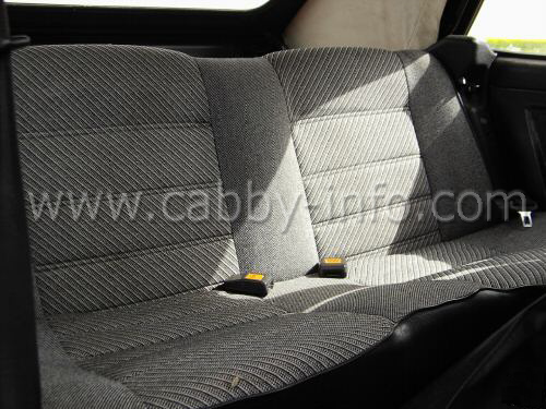

Intérieur EQ en tweed gris

Ce que je sais sur celle-ci c'est le type de moteur DX, EX, EG ect.. celle ci est un 1.8 Gli, la deuxième info c 'est la couleur de la peinture, ici L041 qui correspond au noir, et EQ c'est la finition sellerie ici gris tissus. Fr france et les codes en dessous de la couleur sont les différentes options qui ont été installé sur ton modèle.
