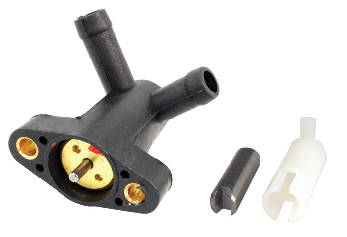

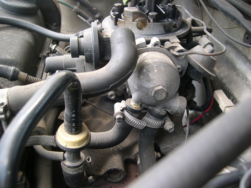

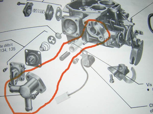

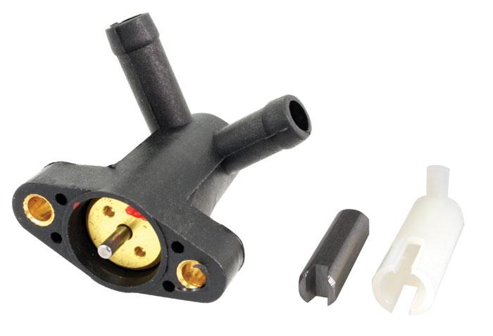

il se peut que ton probleme vienne de ton éléments de cire ou de la résistance de starter automatique qui beug
dans tout les cas il te faudra voir ce qui se passe
l'élément de cire étant la piece racordé a l'avant du carburateur, avec deux durite de liquide de refroidissement
le starter automatique lui aussi raccordé lui aussi avec deux durite de liquide de refroidissement

très bien merci je vais démonté le starter déjà voir si il fonctionne normalement mais bizarre que la journée sa marche et pas le matin

pardon de mon ignorance mais sa sert a quoi l’élément de cire ?
Re: problème de démarrage a froid
l'element de cire c'est une pièces qui se dilate grace qu contact de liquide de refroidissement qui actionne le ralenti
quand le moteur est froid, il est rétracté le régime est de 1500trs/min
quand le moteur est chaud, est est dilaté, et actionne le papillon du ralentit pour un régine de 800-900trs/min
