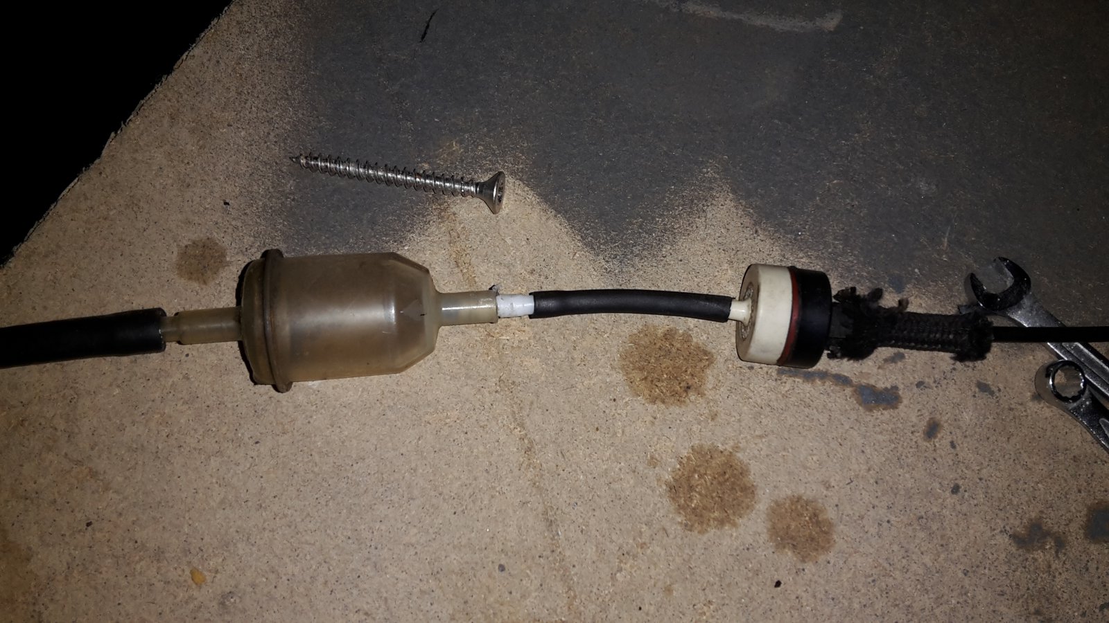

Voici les éléments en question

pas d'origine tout ça ;)

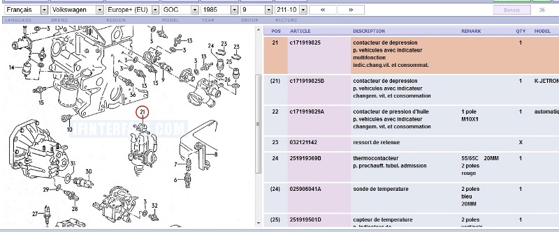

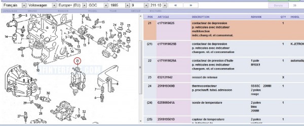

normalement vu ton année tu as un contacteur a dépression qui se branche a mi course du tuyau (MFA) ;)

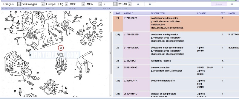

d'accord, donc il aurait été remplacé par tous ces bidules.
ça ressemble à ça ?
Si c'est ça j'ai pas de fils d'alim qui traine !

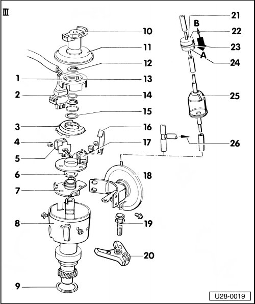

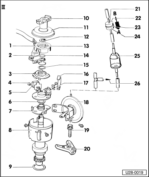

je crois bien qu'on vient de faire fausse route et que c'est bien d'origine
25 Vacuum reservoir
◆ only on engine code: JJ, KT
