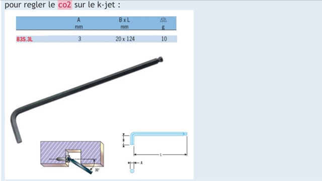

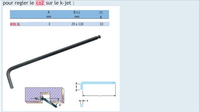

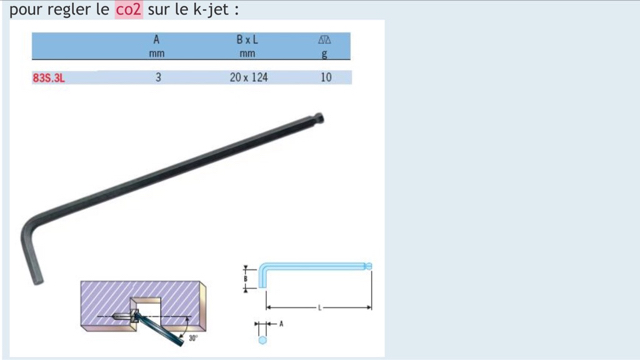

tu demande au contrôleur de le faire toi même lors de la mesure, avec une petit clé BTR de 5 de mémoire
- Messages : 3222
- Âge : 55
CO trop haut d'apres controle technique
Je dirais même mieux c'est une clé comme la photo et ensuite il te faudra ré régler le ralenti.

Merci la clé je vais l'acheter et la garder sous le coude.
par contre je pense pas que le mec du CT va me dire vasy trankile regle ton auto chez moi je dirai rien..
Donc y a t'il un outils de reglage qui coute pas une fortune??

Il a c'est appareil qui coute environ 150€.
