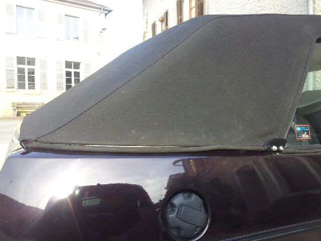

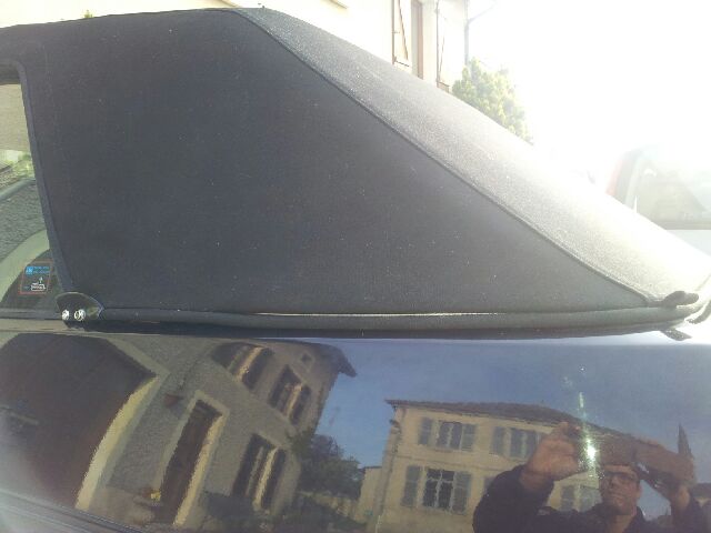

Troisième fois que je démonte le câble tendeur arrière ( suis en train de monter une capote alpaga) et le résultat est qu'à chaque tentative, je vois encore apparaitre le câble sur les latéraux.
La tension devrait être bonne. Pour info j'en ai déjà claqué un alors je ne force plus comme un boeuf ...
Y a-t-il une astuce pour que le câble puisse prendre sa position sur le haut de la goulotte des flans ?
Merci pour vos suggestions.

Câble neuf. Utilisation d'une cale en bois pour le placer ( spatule à raclette bien pratique. Jamais eu de meilleure utilité ).
Mon soucis pour tenter d'être clair :
A l'arrière, aucun soucis puisque la goulotte est horizontale. Il suffit de placer la capote devant, placer le câble ( gainé ) et taper pour l'insérer. La capote prend sa place, le câble disparait dans la goulotte et le boudin périphérique de la capote vient refermer le tout.
Pour les côtés, c'est une autre histoire puisque la réservation de la goulotte n'est plus à l'horizontale mais remonte vers le haut. lorsque je tends le câble de chaque côté, la platine pour l'embout fileté étant placée en dessous de la dite goulotte, il tend à se placer vers le bas. résultat : le câble est tendu mais il apparait ce qui est disgracieux ( et ch*** parce que ce n'était pas le cas avec l'ancienne capote en vinyle et que le résultat est impecc sur les nombreuses photos de cab du forum ...).
Si un virtuose du montage passe par ce post, merci de me renseigner.
Je n'ose pas remonter la lunette arrière avant d'avoir résolu ce soucis.

voici qqs photos du soucis décrit plus haut :

Re: Le câble tendeur arrière apparait encore et encore.
"faut pousser madame, poussez encore ...
poussez fort! "
en fait ton cable n'est peut être pas encore assez tendu et (ou) pas assez rentré dans la goulotte
ouvre ta capote complètement et remonte le ainsi avec la matière...
et tu as aussi trop de capote vers l'intérieur...
non ne coupe pas ici.
Faut pas!
Desolé mais l'alpaga va mil fois mieux
ta capote ouverte, tire dessus vers le haut pour faire glisser le câble jusqu'au bord du bourlet.
Ça m'arrive aussi parfois. Tu avais un vinyle avant. Je pense que le U de carrosserie est trop ouvert.
Faut pas!
