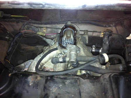

bonjours a tous, je viens vers vous car j'ai un soucis avec mon ex
je viens de changer mon moteur et lorsque j'ai voulu la mettre en route, au moment de la mise du contact, j'entend un clac au niveau du carbu, et lorsque j'essaie de démarrer il ne se passe rien, enfin si les voyant rouge au tableau de bord s'éteignent
est ce que quelqu'un aurais une idée du problème? je pense a un problème électrique ou un fil mal branché

merci pour vos conseils je vais mettre une batterie neuve et tous mes fusibles sont bon
ou pourrais je trouver un style de schéma de branchement électrique du carbu pour vérifier si je me suis trompe ou pas car un intelligent que je suis je n'est pas fait de photos avant le démontage
