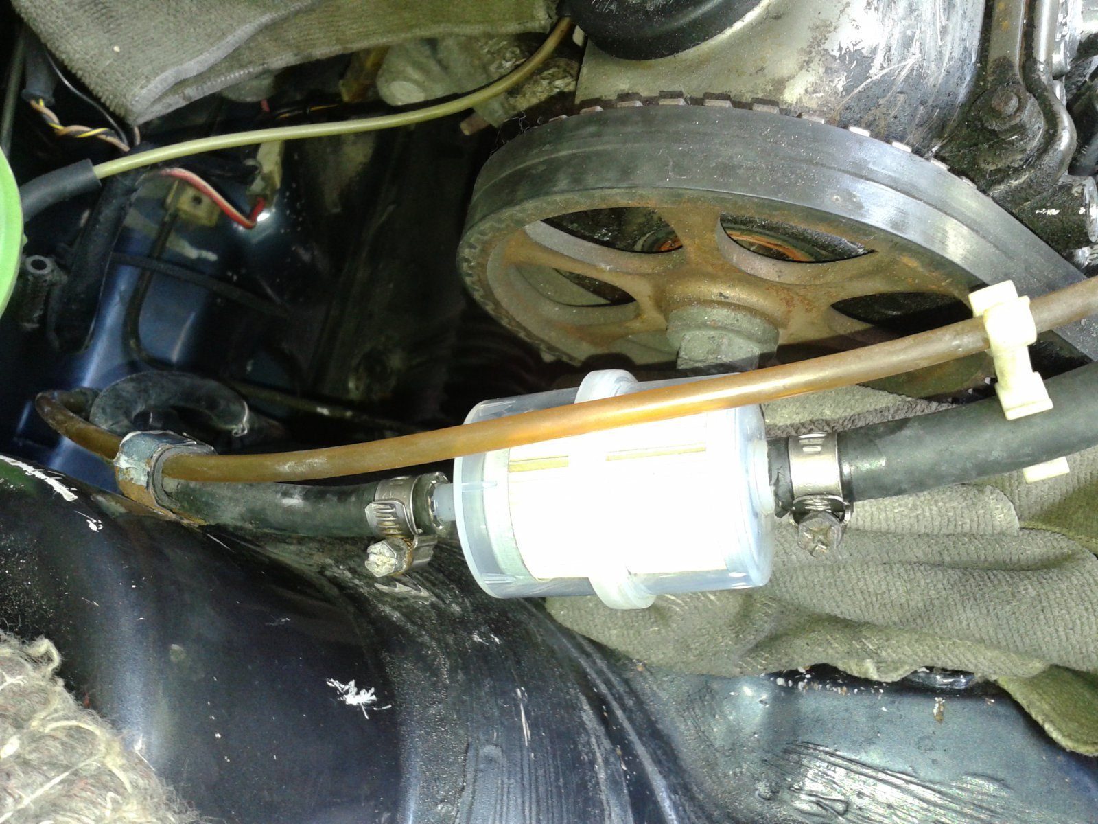

Il a 2-3 mois mais c'est un filtre entré de gamme. Il y a un genre de grosse bulle d'air dans le filtre c'est normal ?

flog17
Messages : 241
Enregistré le : jeu. avr. 16, 2015 20:39 pm
Localisation : Au bord de l'estuaire.
Re: Vibration au ralenti cale à chaud
Message par flog17 »
Si c'est un filtre comme ça,c'est normal
L'essence ne remplit pas entièrement le filtre.

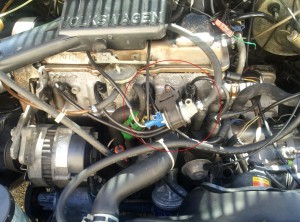

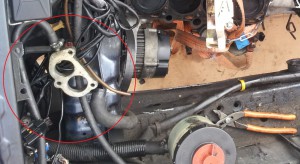

En faite j'ai récupéré le carbu sur un moteur 1.6 ew mais qui n'avait pas ce système d’envois d'aire chaud à l'entré du collecteur (voir photo) donc je me demande si le mélange n'est pas trop pauvre ? Ou ça na rien avoir ?
