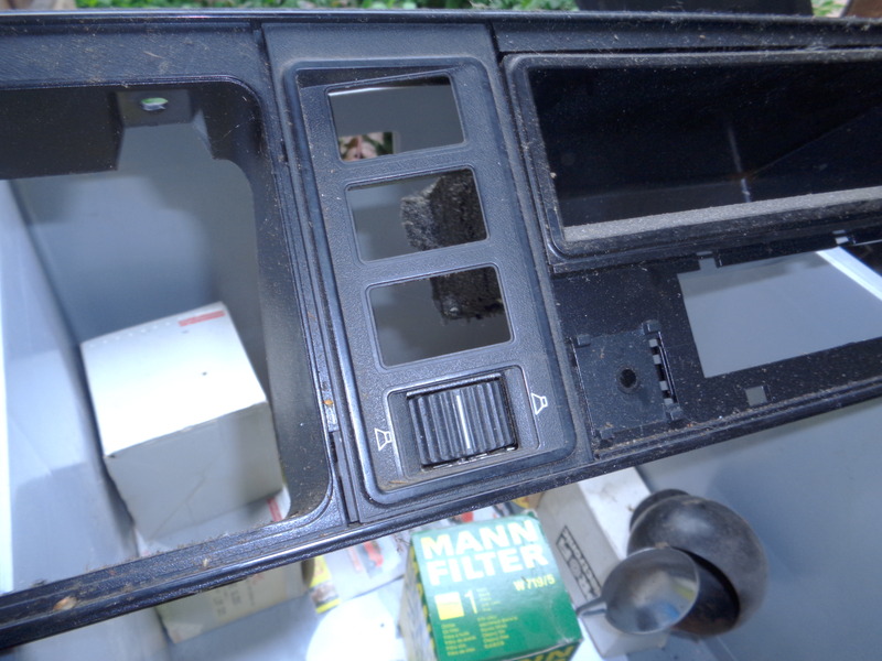

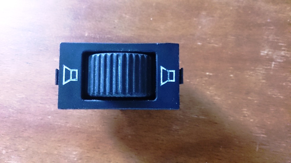

J'ai exhumé de mon stock de pièces un bouton de fader d'origine que j'avais remisé dans l'intention de le monter sur mon cab.
En soit, ça ne sert à rien, mais ça permet d'utiliser le 4e emplacement de boutons, c'est toujours mieux qu'un cache.
Il n'y a plus le faisceau, mais peu importe, ça ne doit pas être trop difficile d'y connecter les sorties HP.
Le souci, c'est que la plaque d'encadrement des boutons qui se clippe par dessus dissimule à moitié les logos de HP. :hein
Quelqu'un saurait-il si c'est parce qu'il faut un cache spécifique, ou si le bouton était prévu pour une Golf à compteur obus, sans cache autour ?

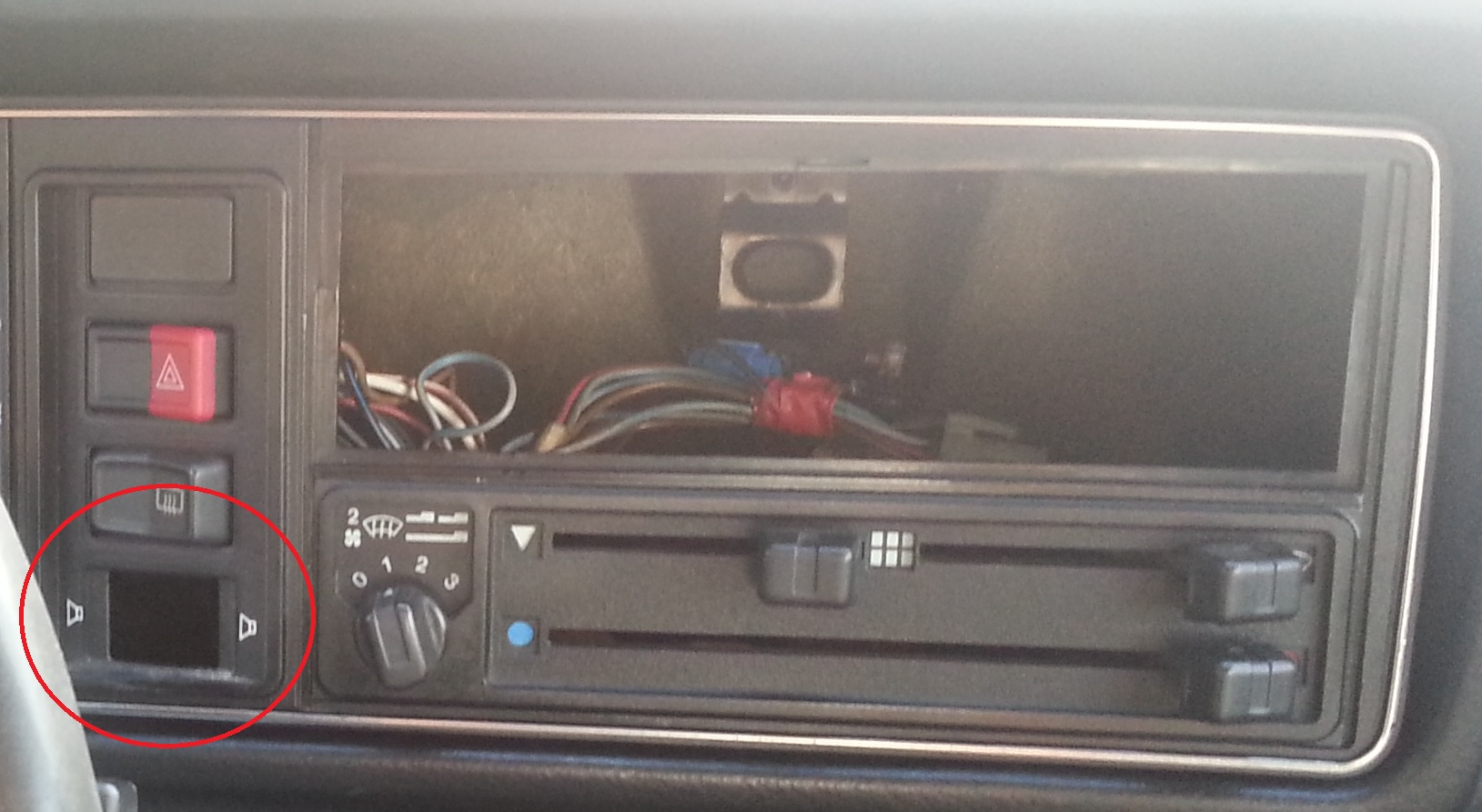

Car j'ai trouvé ça :
http://www.golf1cabriolet.com/forum/vie ... ce#p552899
Avec un cadre spécifique sur lequel les logos sont dessinés, mais je suppose que ça devait être pour un bouton sans logo, contrairement au mien dont les logos sont incorporés dessus.
Et avec un tel cache, on les voit partiellement, ce qui me laisse penser que c'est pas fait pour, même si ça rentre bien. :foldingo
(J'ai testé, voici la photo) :
Je précise la référence de la pièce :
867 035 543

Il faudrait pouvoir tester sur un compteur obus pour être sur mais visiblement "LeLochois" avait cette option sur un compteur classique. Peut être pas la même molette exactement vu que pour lui les dessins sont sur le compteur directement :)

Oui, je pense que mon bouton est soit pour compteurs obus, soit pour une autre Vw de la même époque.
Celui de LeLochois est le même au niveau de la forme, seuls les dessins des HP changent et figurent sur le cadre au lieu d'être intégrés au bouton comme chez moi. Mais indépendamment des dessins, le mien rentre parfaitement dans les trous.
Si je veux pouvoir l'utiliser, il faudrait que je trouve un cadre avec le dessin, mais là, je pense que ça va être difficile.

Je crois que j'ai ca, je te ferais des photos du faisceau si tu veux. Tu as bien le bon bouton, c est le cache qui est different.
C,est un faisceau 3 fils avec masse commune qui ne pourra etre monte qu'avec un vieil autoradio.

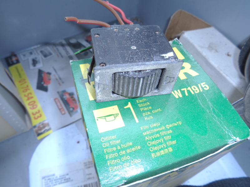

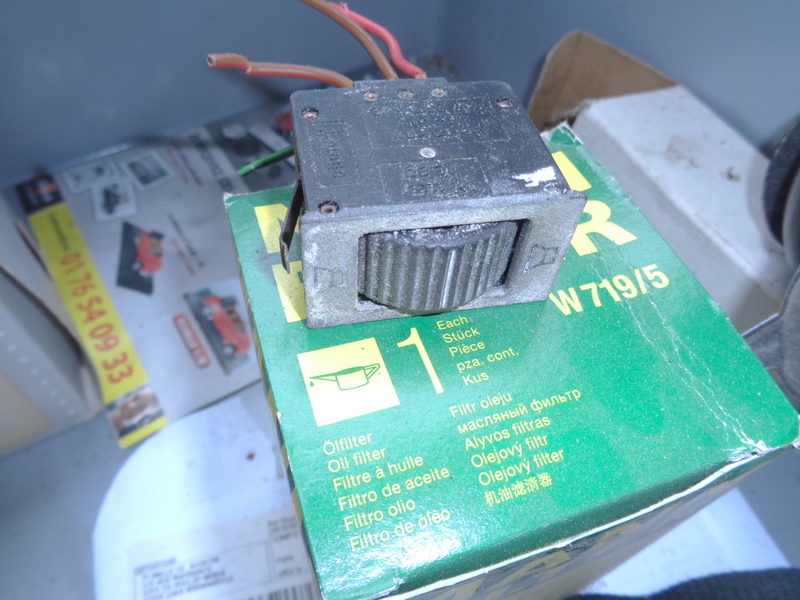

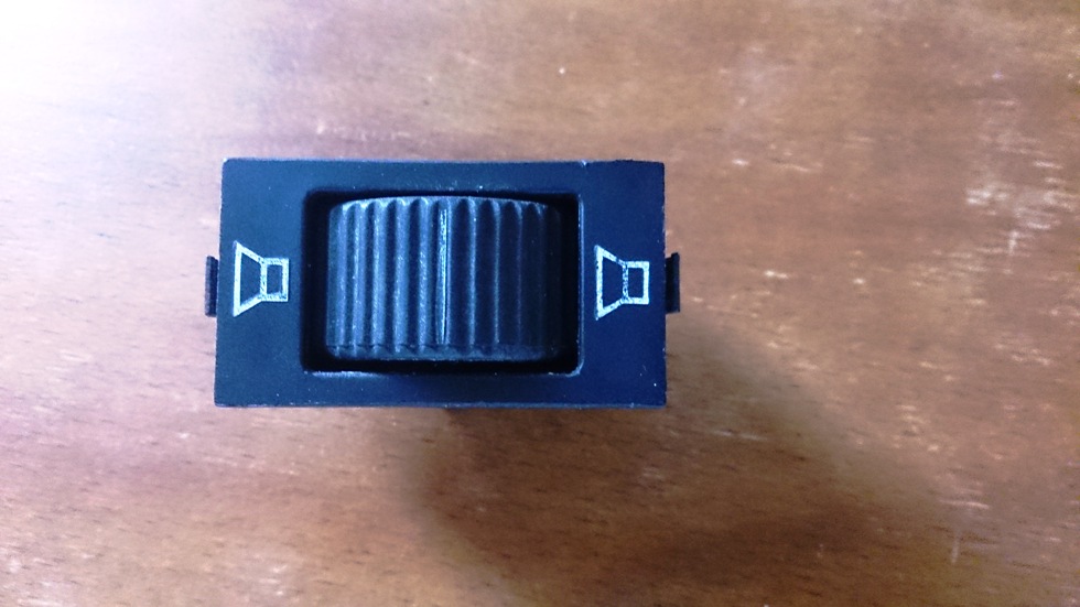

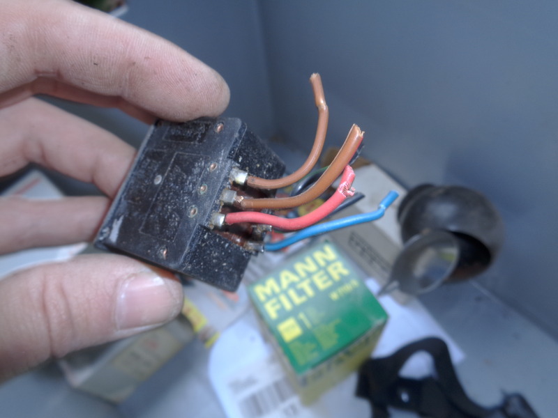

En fait ce que tu as c'est ça :
Tu as le schéma d'inscrit à l'interieur du "R" et "L" au milieu qui correspond au positif de l'entrée droite et gauche, "VL" et "VR", "HL" et "HR" qui correspond au sorties avant et arrière.
Ce n'est pas très compliqué de créer un faisceau à partir de là.

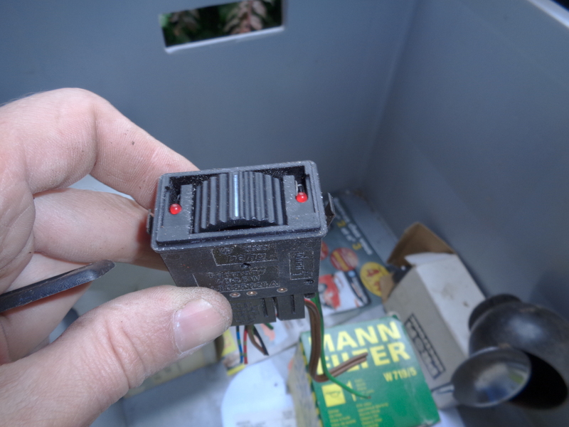

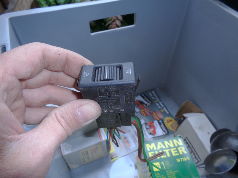

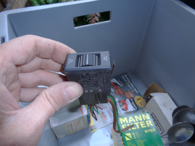

Mais tu as une solution à mon avis plus intéressante. Audi a aussi été équipé de ce bouton :

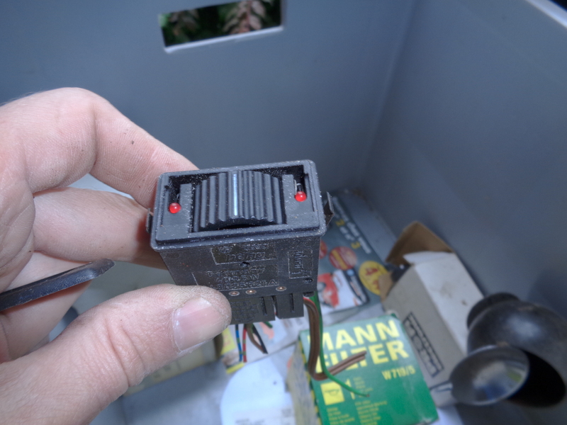

C'est la même taille sauf la facade que tu peux retirer :
Tu peux constater qu'il est éclairé ! Mais dans le cas qui nous occupe, ce n'est pas le plus important car on n'aura plus la transparence une fois monté. Il existe encore un autre modèle ou c'est l'intérieur qui est éclairé.

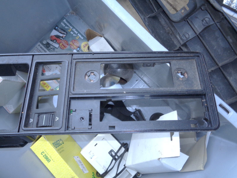

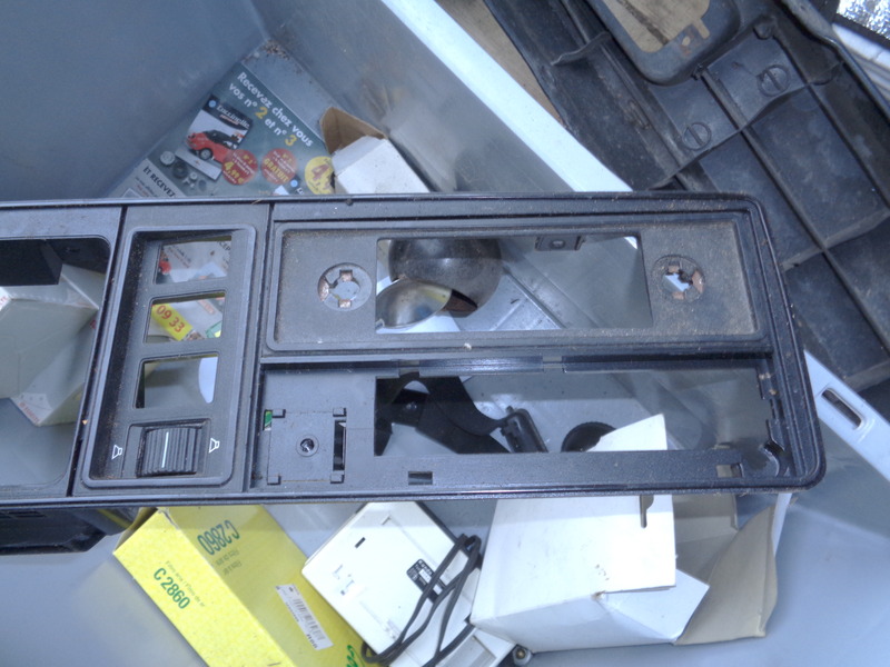

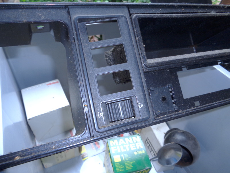

Voici l'insertion dans le tableau de bord : c'est nickel !

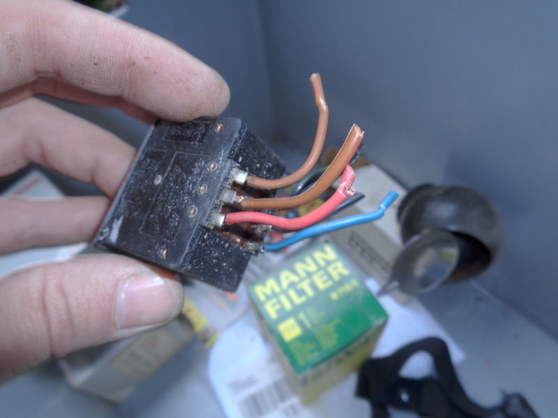

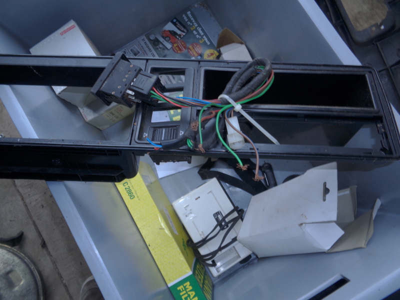

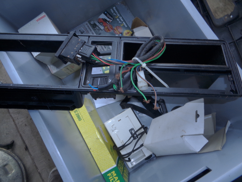

Voici une partie du faisceau : il est beau coup plus facile même si les masses restent communes et on peut le débrancher contrairement à l'autre.
Pour les plus attachés à l'origine, il est possible d'assortir l'entretoise au tableau de bord, il reprend le graphisme des angles.
Attention, tu ne peux monter cette balance que sur les vieux autoradios ou il y a une masse commune sur les haut parleurs, sinon, ca ne fonctionne pas !
Cette option était montée que sur les modèles avec autoradio haut de gamme à k7.
Il a existé en accessoirie et dans ce cas il est siglé Blaupunkt.
Les premières golf 2 ont aussi eu cette balance.

En effet, celui d'Audi passe mieux, même si ça ne doit pas courir les rues non plus. Par contre, il faut tout de même le cadre avec le logo, sinon la molette est "anonyme", ça fait bizarre.

C'est vrai que le plus dur est de trouver la petite entretoise spécifique. Il faut surveiller eBay.de. Le mien je l'ai trouvé à la casse.

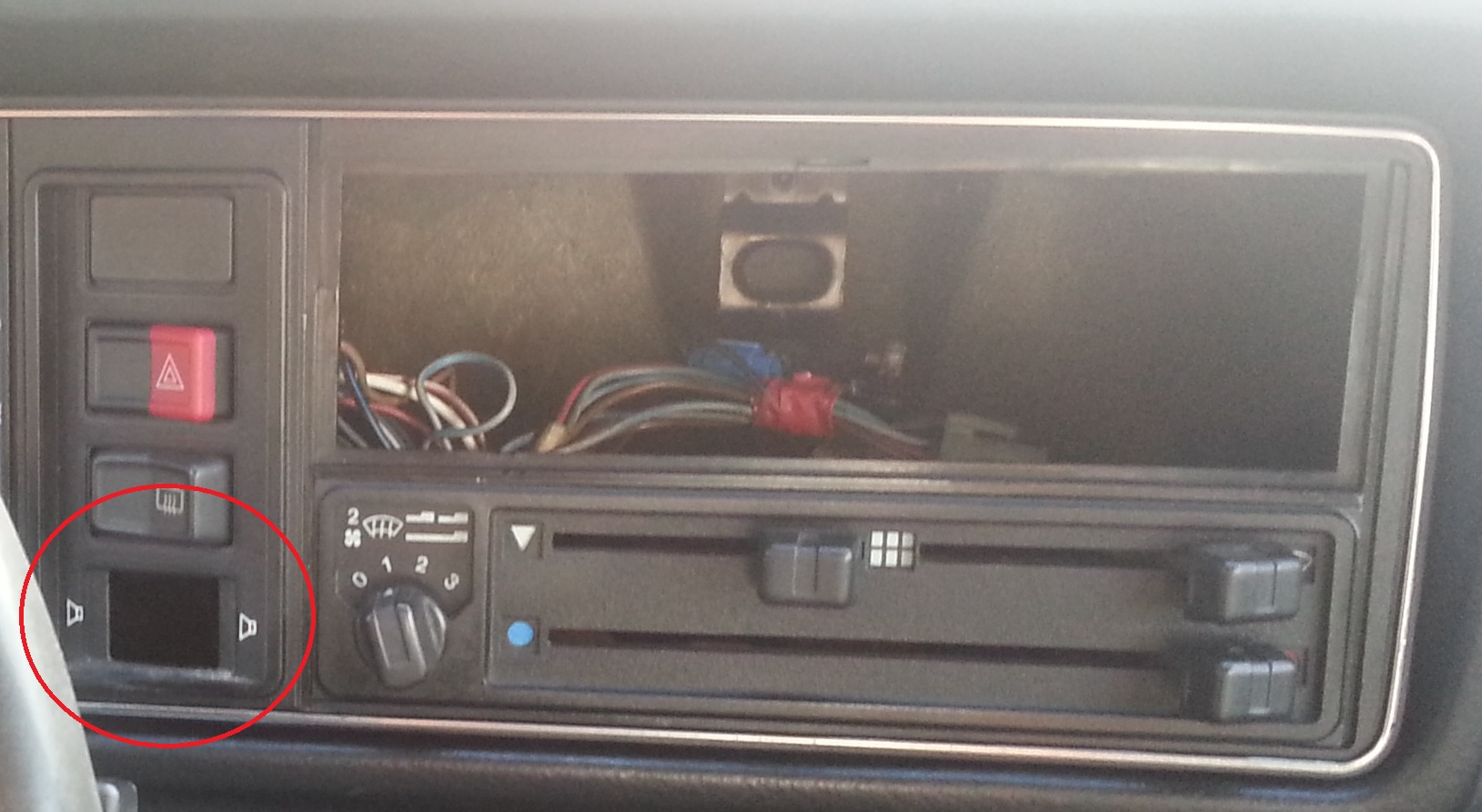

Oui top . Moi j'ai l'emplacement sur TdB avec impression mais pas le bouton ... Gros vide du coups
