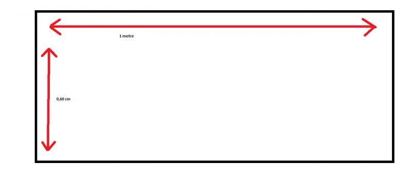

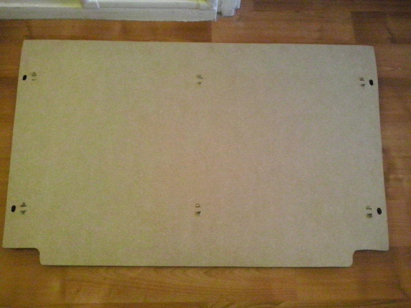

voila un petit tuto pour ceux qui voudraient refaire leur plage arrière
Je rajouterai des photos lorsque le tout sera fini ;)

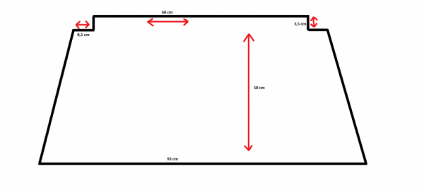

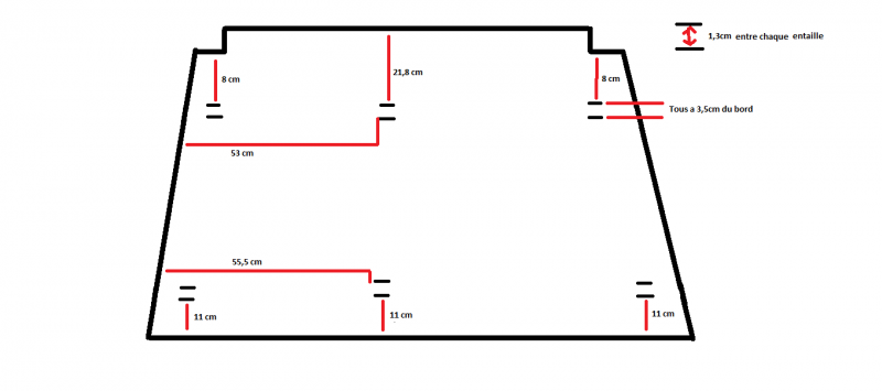

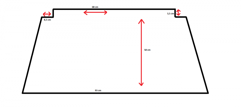

voici les petits schémas ...
Matériel utilisé
- scie sauteuse
- perceuse ou visseuse/deviseuse
- mèche de 8 à bois
- crayon et mètre
- colle en bombe
- agrafe en 6
- agrafeuse

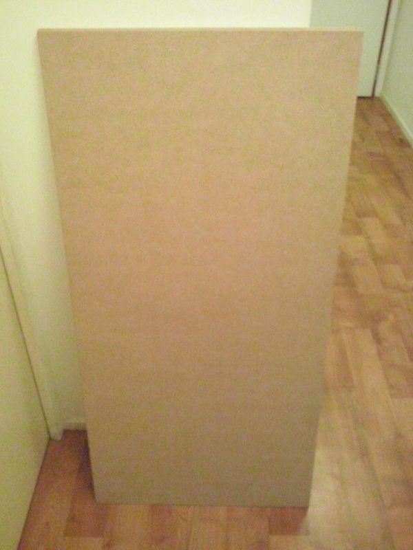

- moquette couleur au choix et surtout la plaque, j'ai utilisé du médium en 6 millimètres d'épaisseur

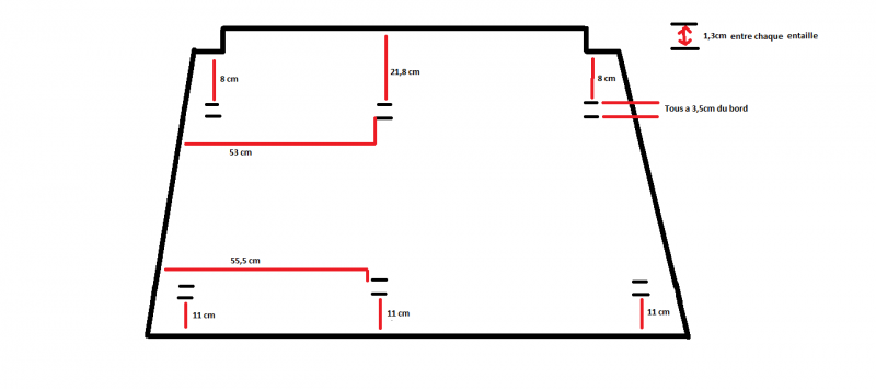

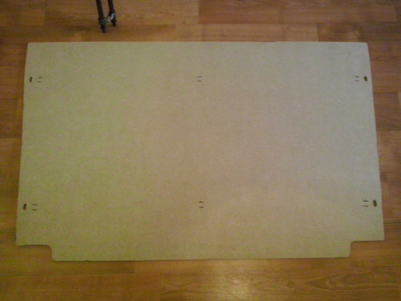

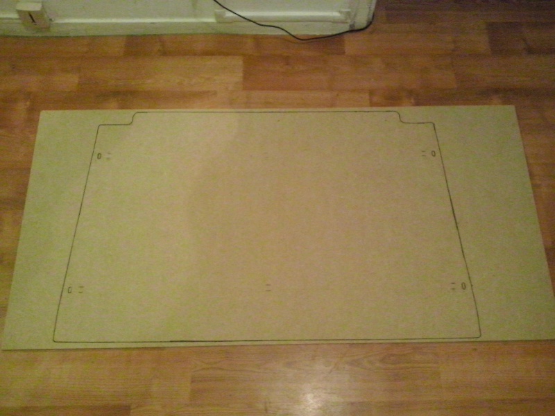

Taille de la plaque

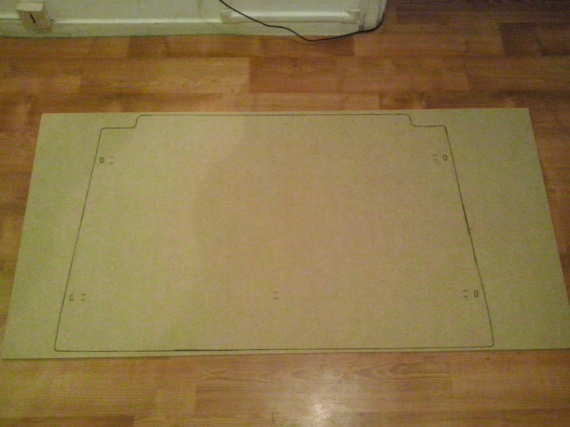

Traçage des mesures

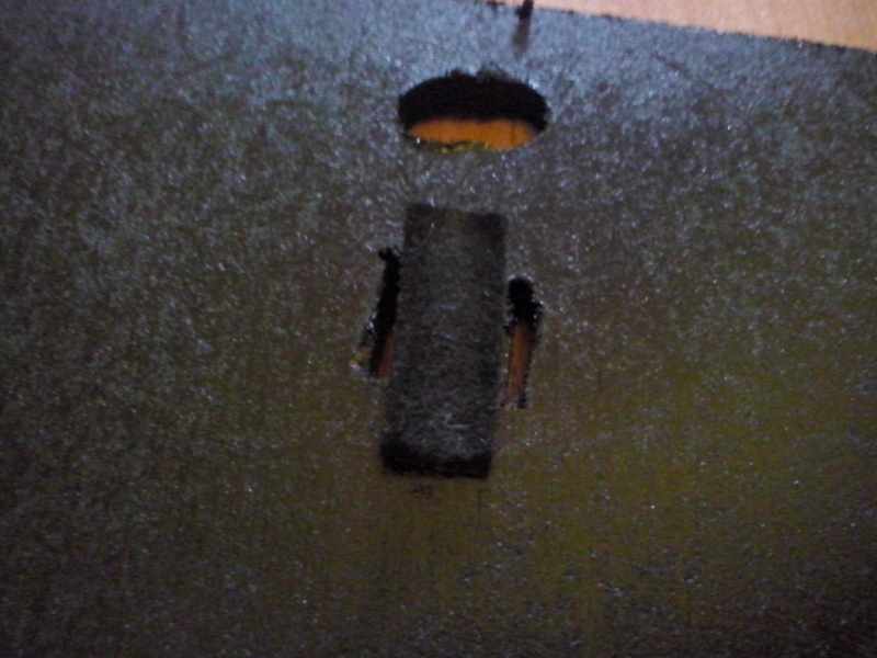

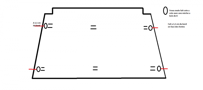

Les entailles pour fixé les barres du dessous

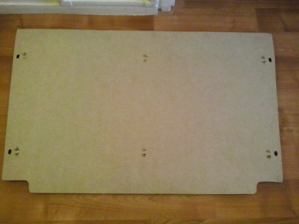

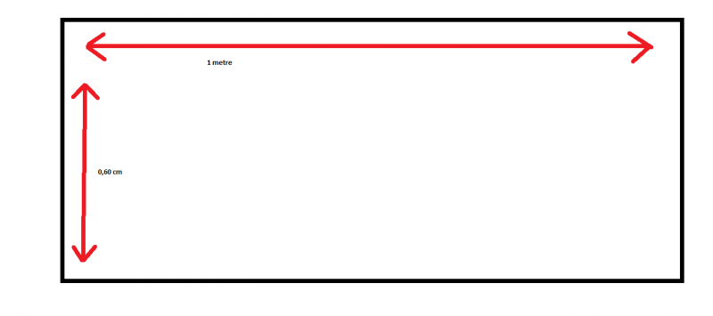

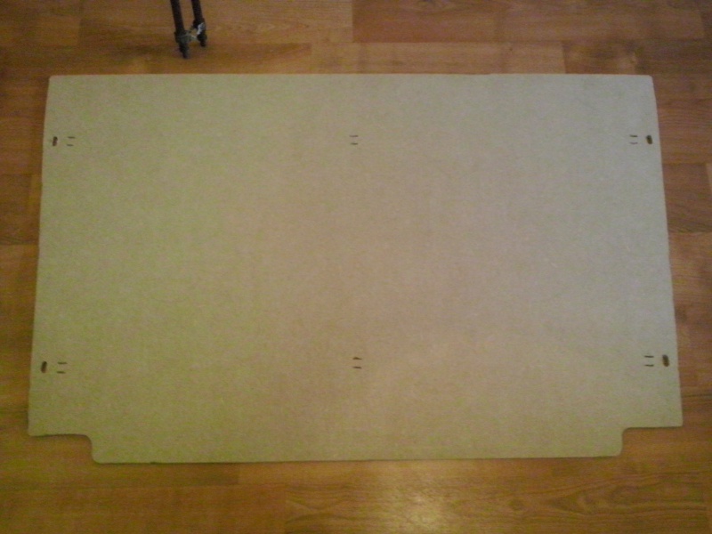

Plaque
Traçage des mesures

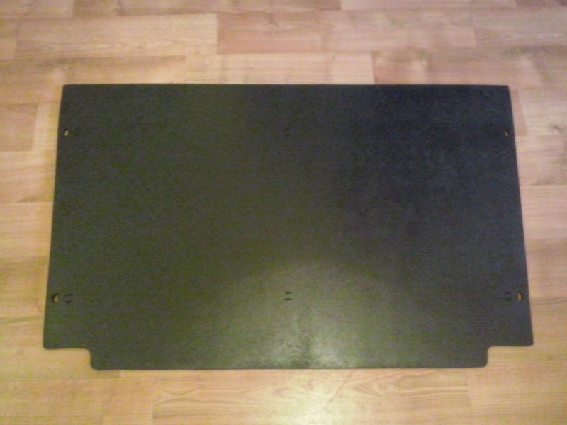

Découpe

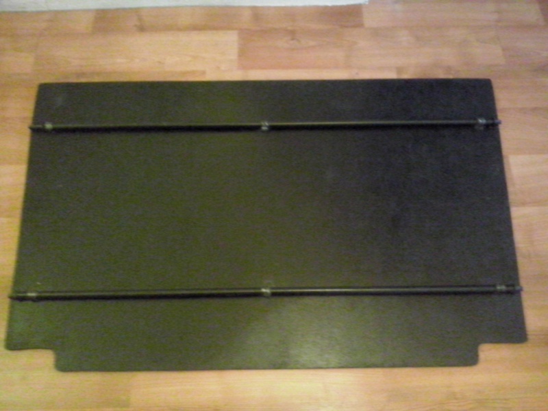

Mise en noir (a la bombe) du dessous

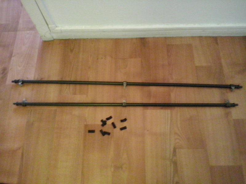

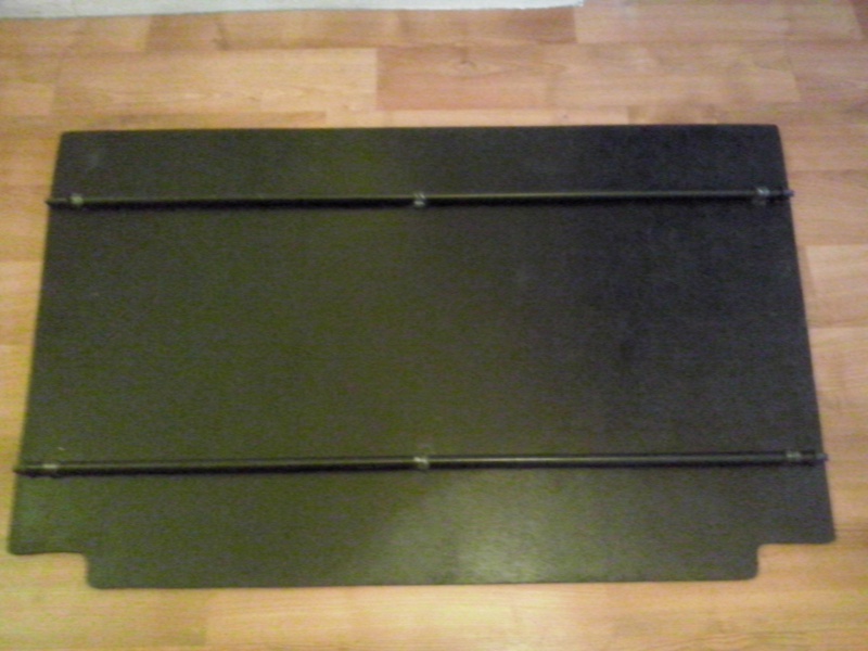

Barres

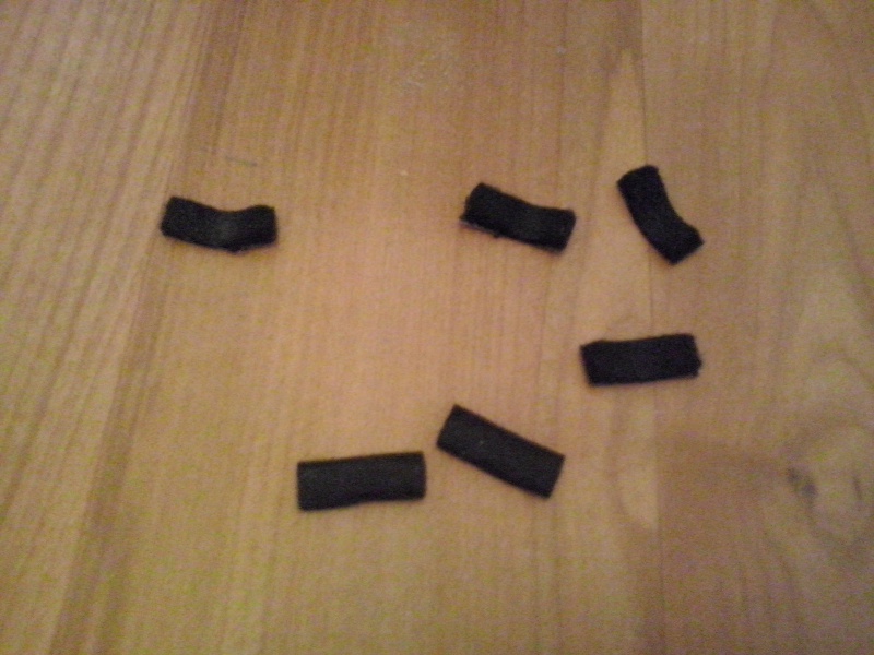

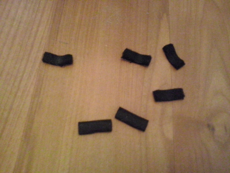

Petit morceaux de mousse
Positionnement des mousses entre chaque entaille
Résultat fini du dessous
Il ne vous reste plus qu'a coller votre moquette et de l'agrafer sur tout le tour

Topic qui tombe a pic , je suis en train de réfléchir pour refaire la mienne. Si je peux me permettre il y a une petite erreur dans ton schema tu annonce 68 cm en haut auquel il faut ajouter les 8,5 des encoches de chaque côté ce qui fait au total 95 et en bas tu es a 93 ! Ce n est pas bien grave moi je réfléchi a un système permettant de rabaisser un peu les hp pour avoir un son correct une fois décapote
Image Image
Re: Refaire sa plage arrière (côtes)
charlon pierre a écrit :Topic qui tombe a pic , je suis en train de réfléchir pour refaire la mienne. Si je peux me permettre il y a une petite erreur dans ton schema tu annonce 68 cm en haut auquel il faut ajouter les 8,5 des encoches de chaque côté ce qui fait au total 95 et en bas tu es a 93 ! Ce n est pas bien grave moi je réfléchi a un système permettant de rabaisser un peu les hp pour avoir un son correct une fois décapote
68 + 8,5 + 8,5 = 85 cm

Oui autant pour moi 85 pas 95 mais tu as mis 93 :lang la mesure du haut n est pas la même que celle du bas ?

charlon pierre a écrit :Oui autant pour moi 85 pas 95 mais tu as mis 93 :lang la mesure du haut n est pas la même que celle du bas ?
:niet :niet :niet regarde bien celle que tu as installée sur la tienne
Ça fait un trapèze et non un rectangle ;)

tes barres tu les a trouvées ou ? :sup
