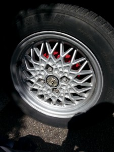

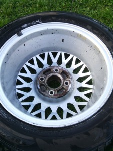

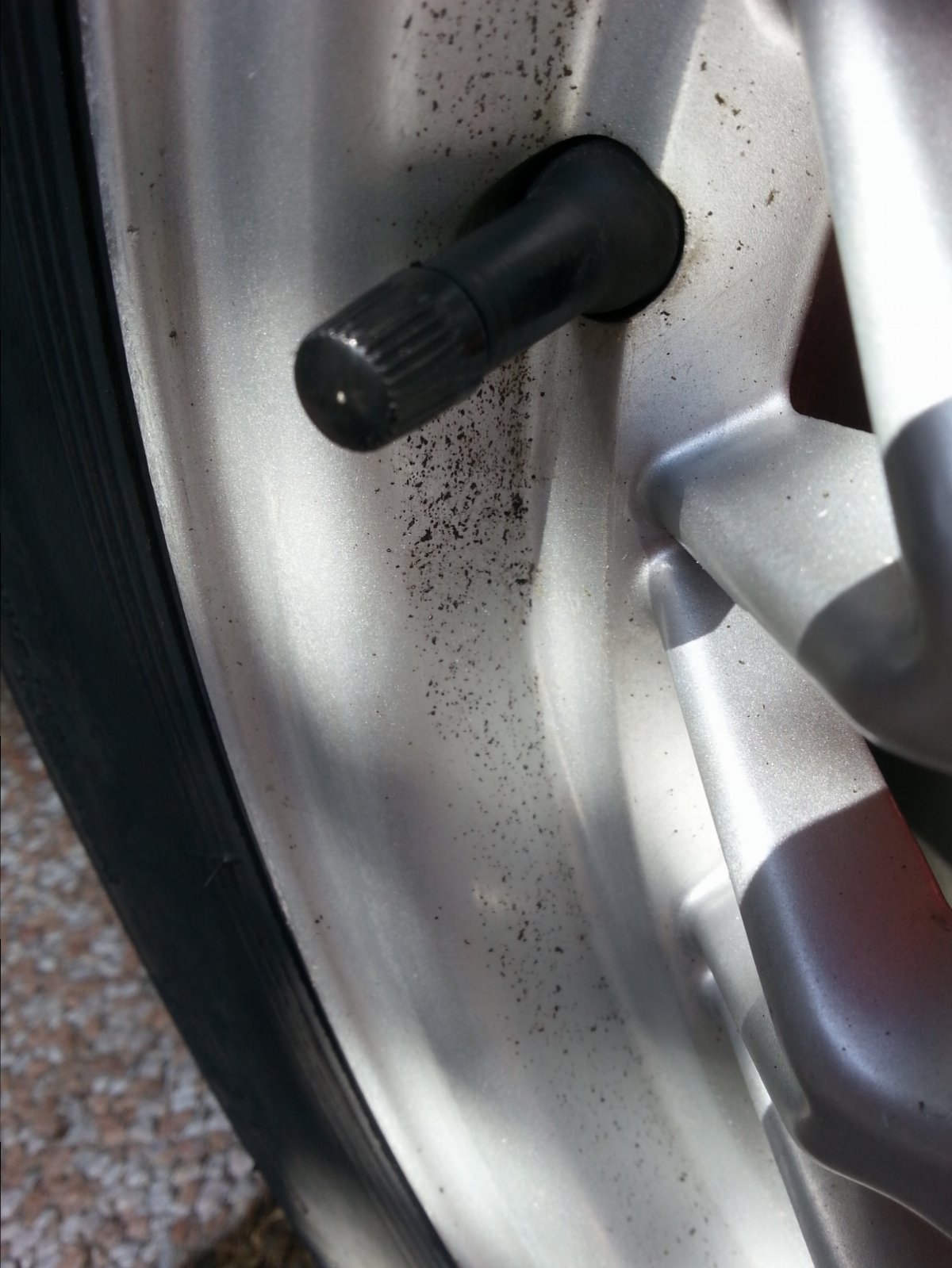

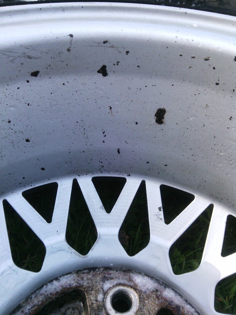

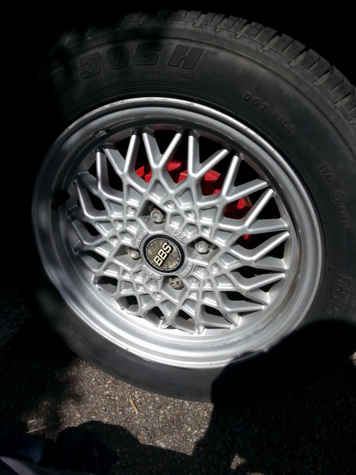

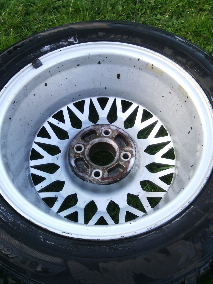

Salut à tous,

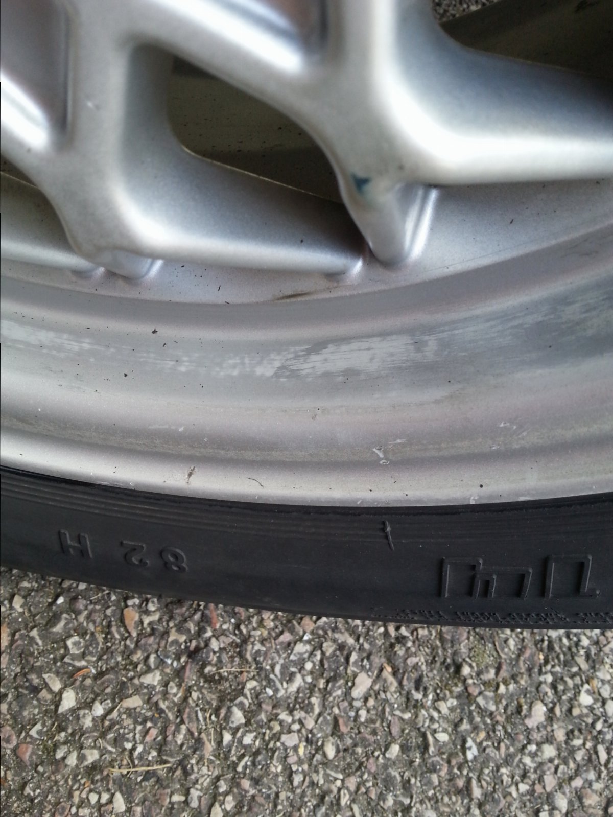

Alors voilà, sur mes jantes j'ai un léger problème, en effet j'ai énormément de petits dépôts de goudron dessus sauf que ça ne part pas ... Sous vos conseils j'ai acheté du dégoudronnant sauf que même dilué il attaque le vernis de ma jante :( Je voulais donc savoir comment faire pour enlever ce goudron tout en gardant un effet "vieux" de ma jante ?
Voilà quelques photos :

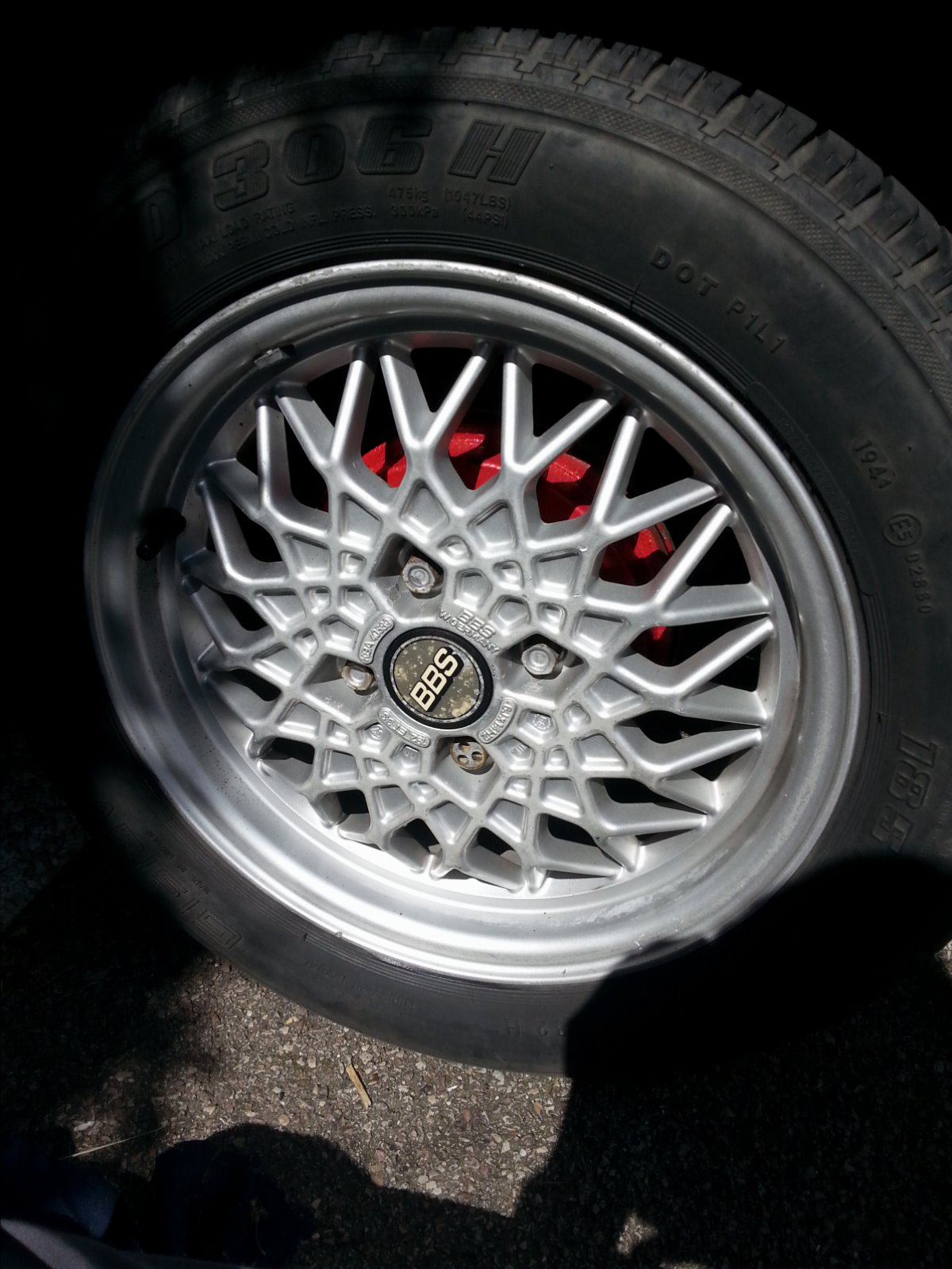

Le modèle de jante et la teinte que je voudrais garder

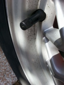

La quantité de goudron

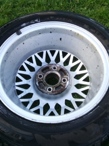

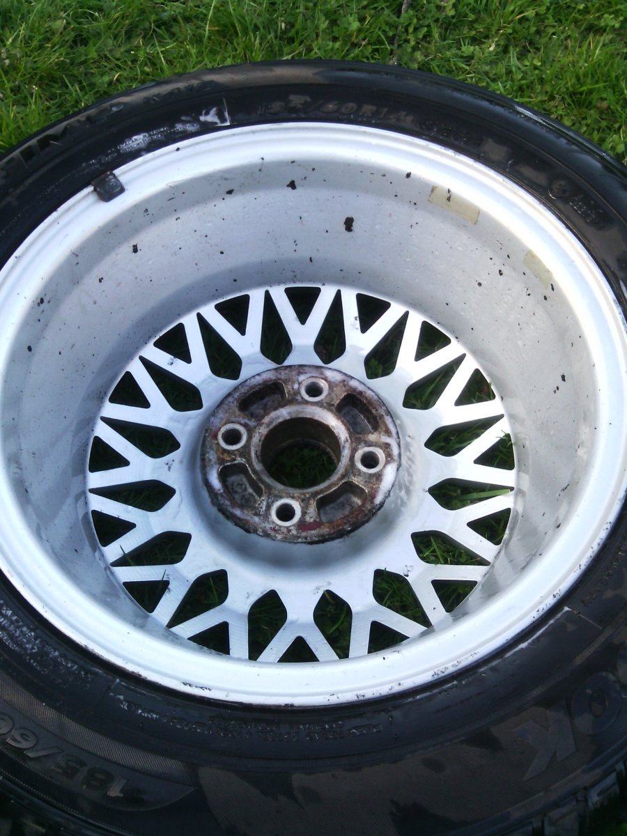

Sur la face intèrieure

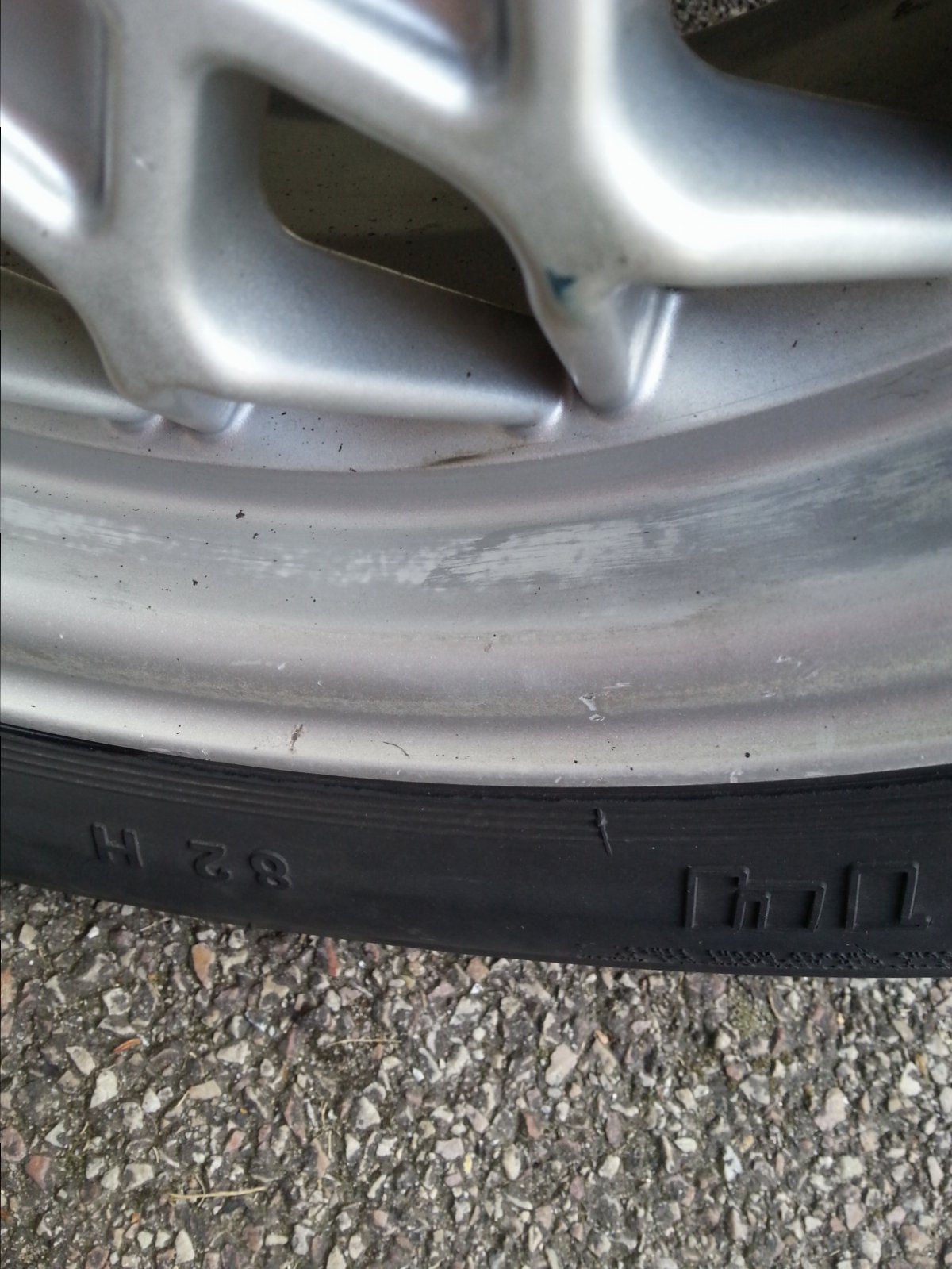

Le résultat après passage du dégoudronnant

Sur nos jantes de moto on mets de alcool à brûler pour la graisse et le goudron.
Ça marche super bien

Je vais testé sur l’intérieur de la jante alors :Rock_On_:

Sinon White Spirit ou Acétone. Tu commences par l'intérieur de ta jante et tu avises ensuite. ;)

Le White Spirit est plus adapté pour le goudron,avec un coup de chiffon derrière et c'est propre ;) L'acétone est trop sec et fait des traces !
