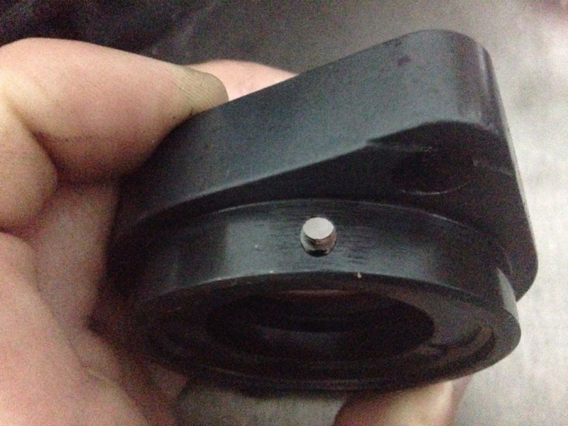

OUTILS SPÉCIAUX À CONFECTIONNER :

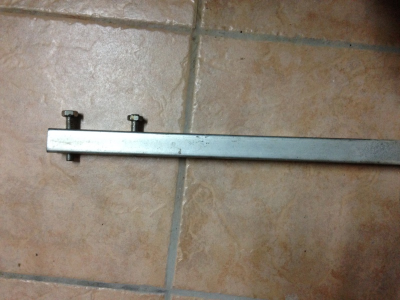

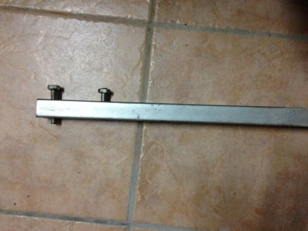

- une barre en acier avec 2 vis de 8 mm pour bloquer les poulies d'AAC et d'arbre intermédiaire

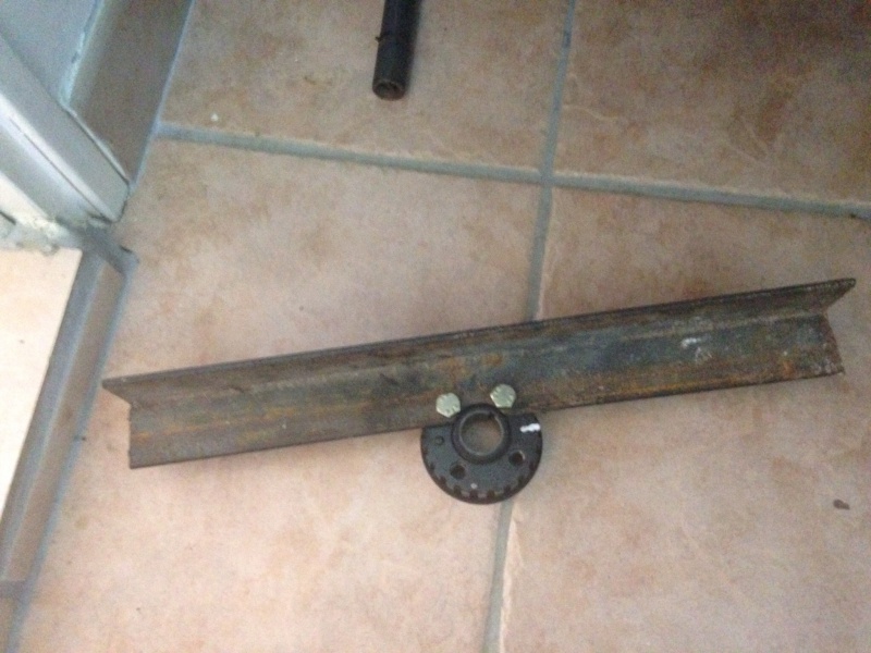

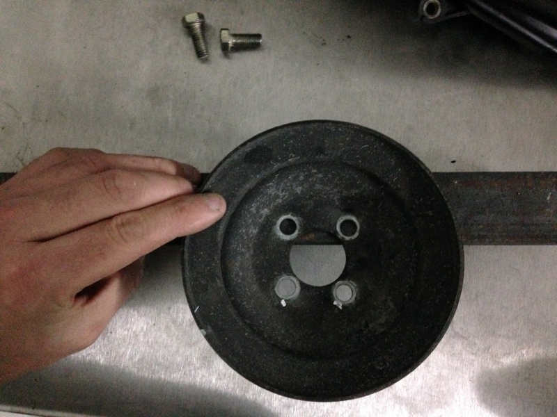

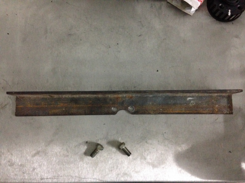

- une cornière en acier avec 2 perçages de 8,5 mm et 2 vis de 8x20 mm , qui servira à bloquer le pignon de vilebrequin. Prendre modèle sur la poulie de la courroie d'accessoires pour tracer les trous (attention, ils n'ont pas tous le même entraxe)

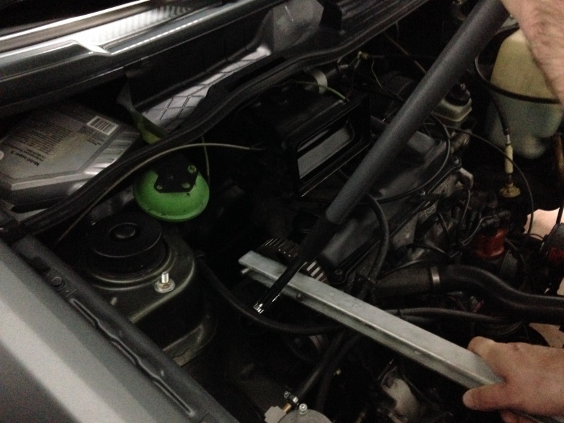

Dépose de la poulie d'arbre à cames

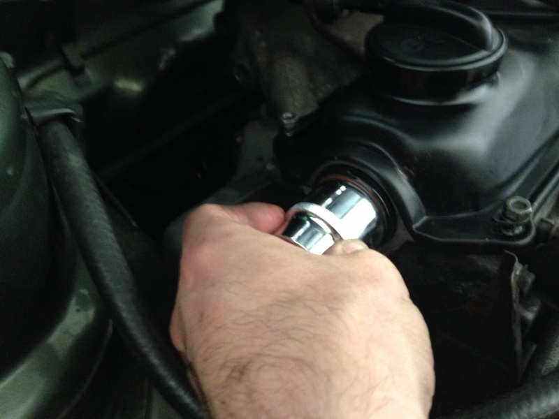

Bloquer la rotation de la poulie grâce à l'outil spécial, puis de l'autre main dévisser la vis centrale avec une douille de 19 mm et une rallonge :
Enlever la vis et la rondelle plate, puis tirer sur la poulie pour la désolidariser de l'arbre (pas besoin d'arrache moyeu). Attention à ne pas perdre la clavette :

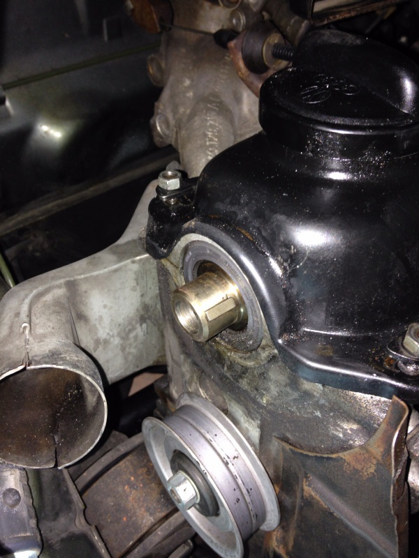

Dépose de la poulie d'arbre intermédiaire

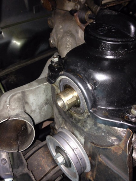

Même méthode que pour la poulie d'arbre à cames. Voilà où nous en sommes :

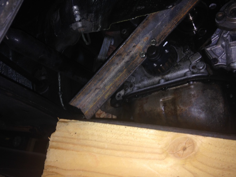

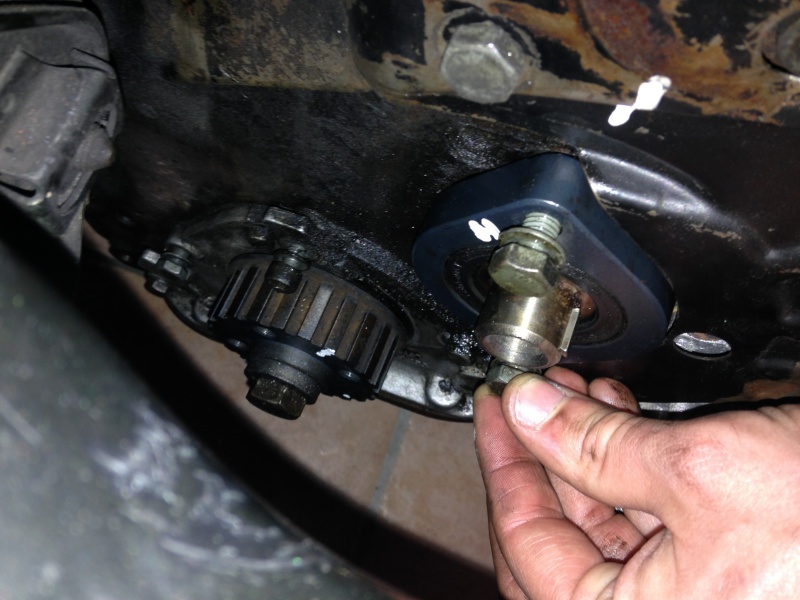

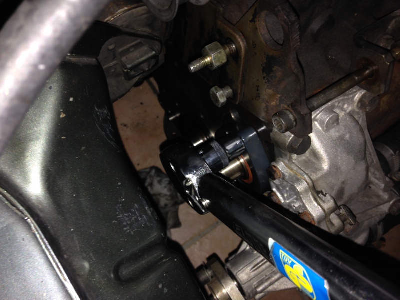

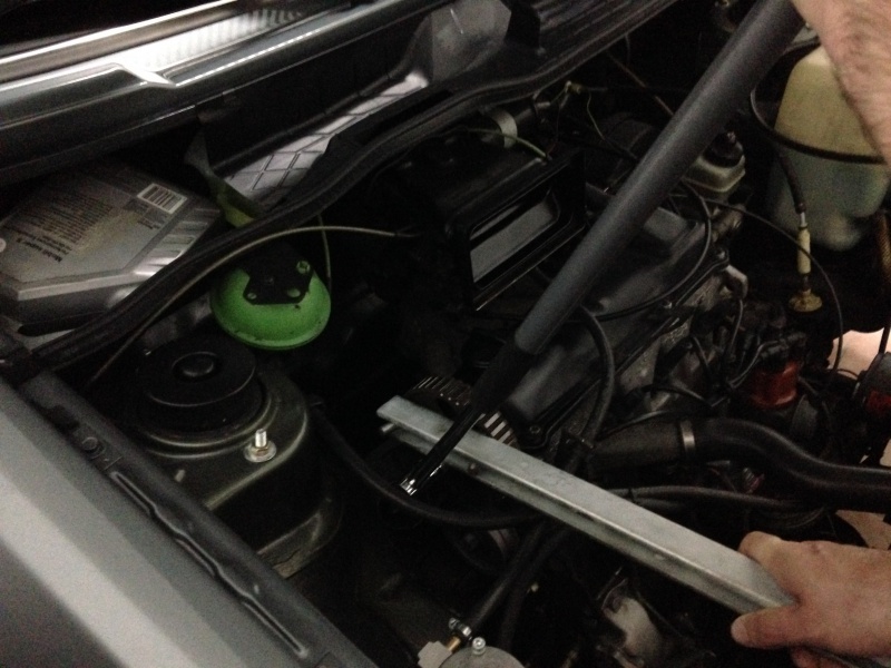

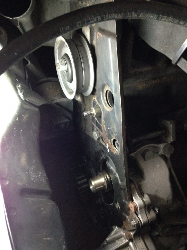

Dépose du pignon de vilebrequin

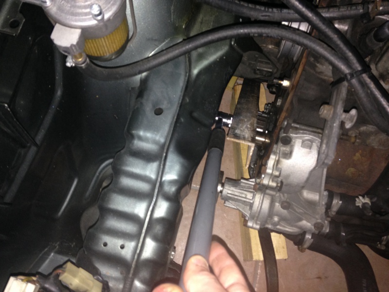

Il va falloir le bloquer en rotation. Pour cela, positionner le second outil spécial sur le pignon et serrer convenablement les 2 vis avec une douille de 13 mm. Placer une cale en bois entre le sol et l'outil. Il est préférable d'intercaler une plaque métallique ou une clef plate entre la cale et l'outil spécial pour ne pas qu'il s'enfonce dans le bois quand on va forcer (si si!) :
Vérifier qu'aucune vitesse ne soit enclenchée pour ne pas forcer sur la transmission, puis desserrer la vis centrale avec la douille de 19 mm (ou 22 suivant l'année du cab) et une rallonge. C'est serré très fort, y aller progressivement en donnant quelques à-coups, ça doit venir :

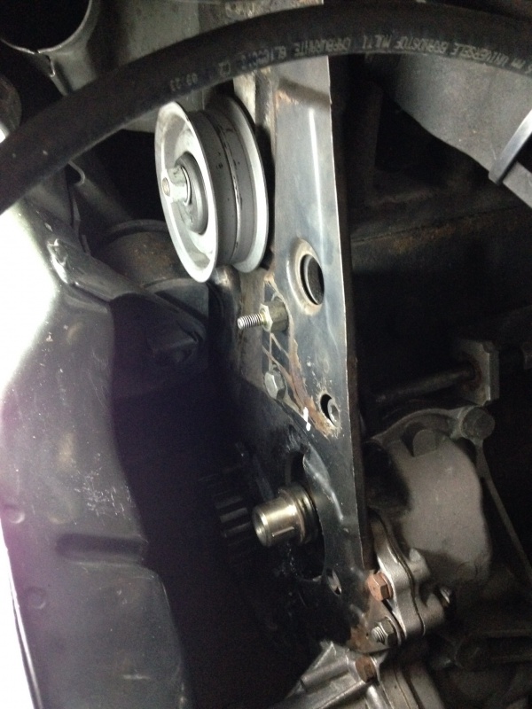

Enlever la vis et la rondelle plate, puis tirer sur l'outil spécial pour sortir le pignon. Attention là encore à ne pas perdre la clavette :

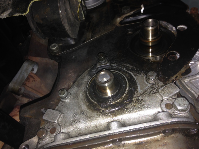

Le plus dur est fait! On va maintenant pouvoir remplacer les joints.

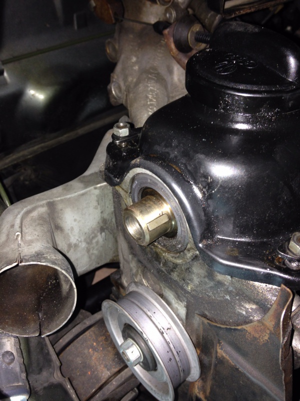

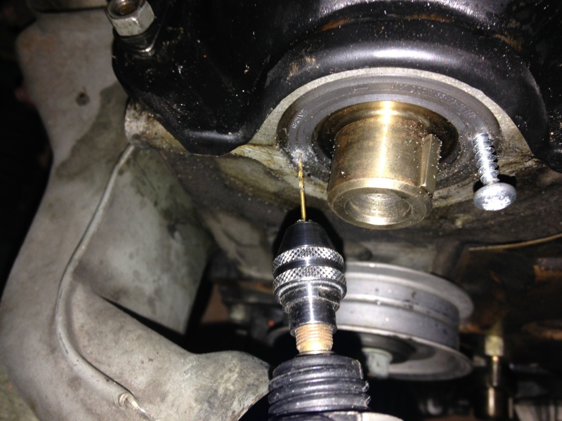

Remplacement du joint spi d'arbre à cames

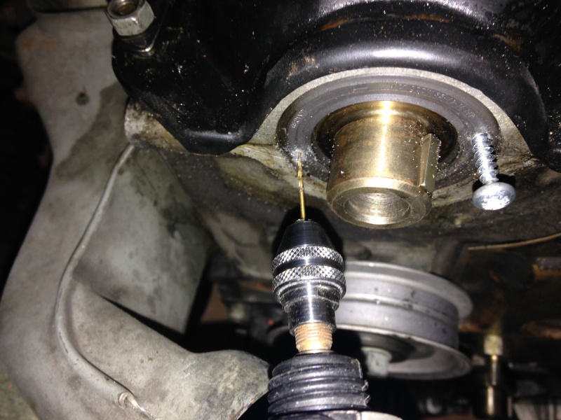

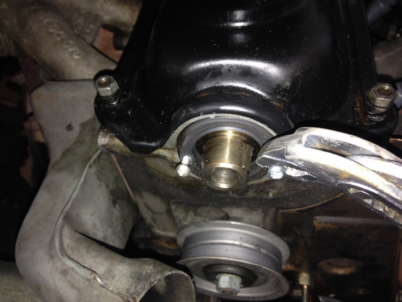

Pour sortir le vieux joint, percer 2 petits trous diamétralement opposés et y mettre des vis :
Tirer alternativement sur chaque vis avec une pince pour sortir le joint :
Nettoyer la portée de joint et l'arbre avec un chiffon propre :
Huiler l'intérieur et l'extérieur du nouveau joint, l'insérer à la main puis finir de l'enfoncer bien droit avec une grosse douille et un maillet, en tapant doucement :

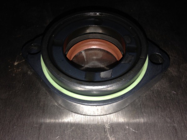

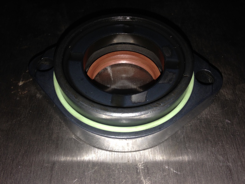

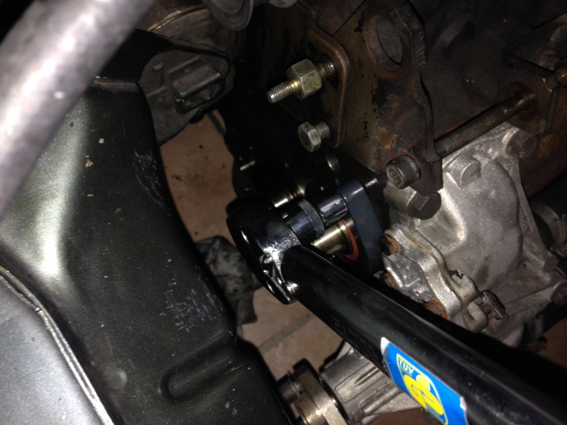

Remplacement du joint spi + joint torique d'arbre intermédiaire
On peut démonter la tôle de protection pour être plus à l'aise (facultatif)
Enlever les 2 vis qui maintiennent le palier avec une clef de 13 mm :

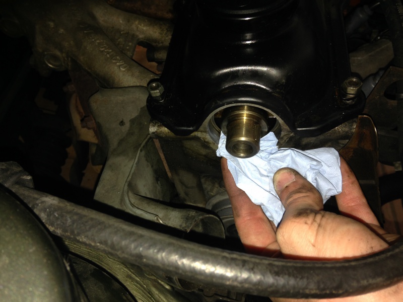

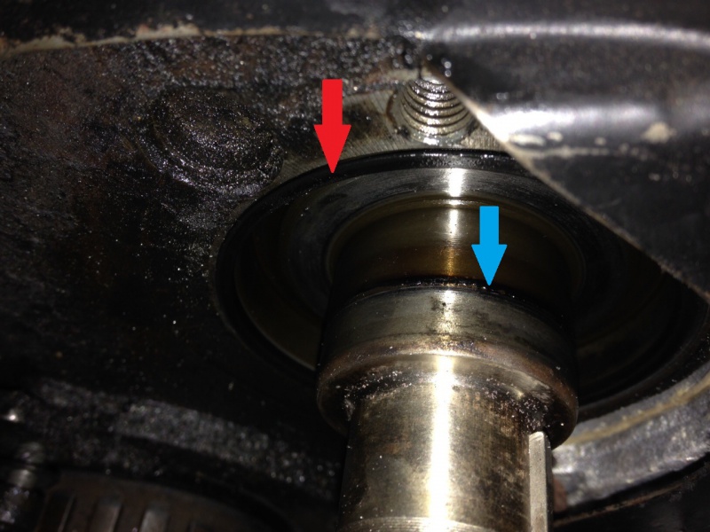

Sortir le palier. On peut alors voir le joint torique (flèche rouge) qui est resté sur le chanfrein du bloc moteur :
Le retirer puis nettoyer l'alésage et l'arbre, sur lequel un dépôt à pu se former (flèche bleue)

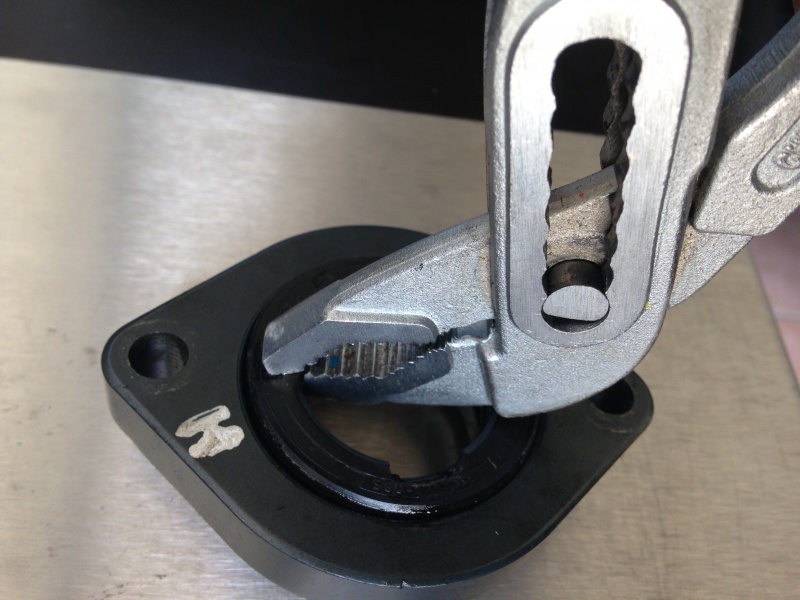

Enlever l'ancien joint spi avec une pince :

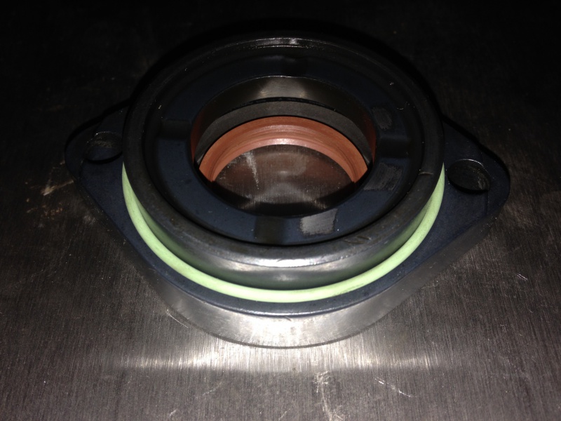

Nettoyer le palier et vérifier que les conduits d'huile ne soient pas bouchés :

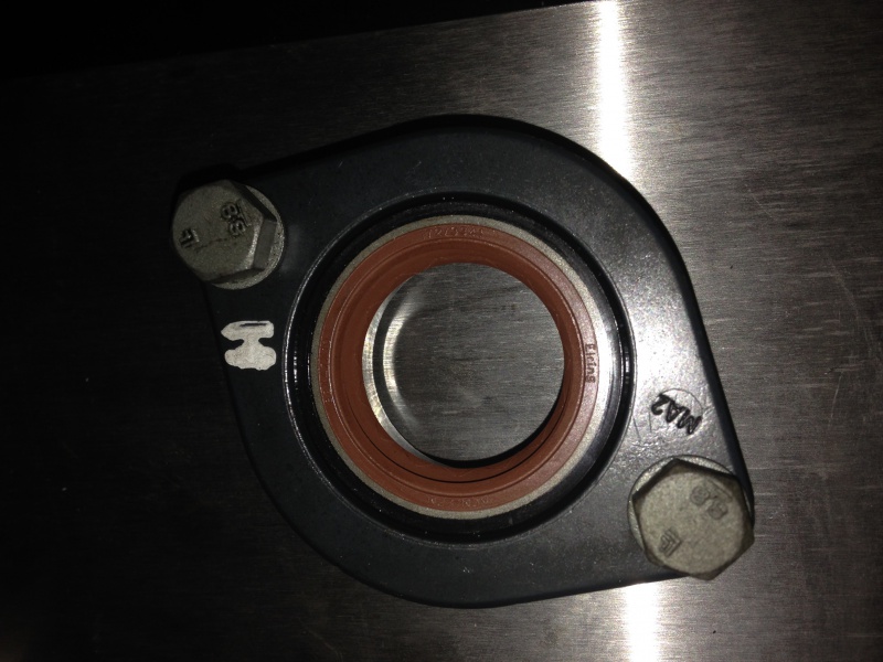

Monter le nouveau joint spi de la même manière :
Mettre le joint torique neuf sur le palier, puis refixer le tout sur le bloc :

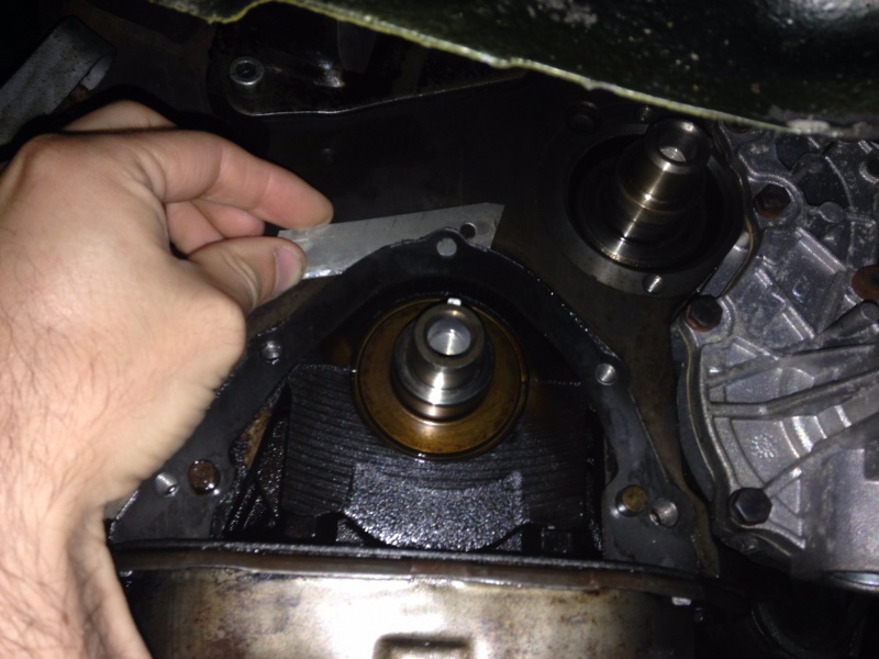

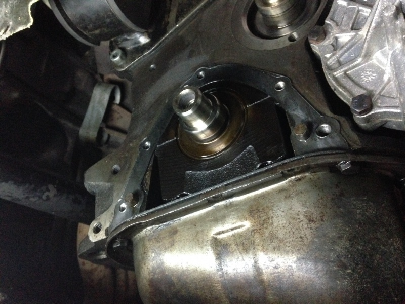

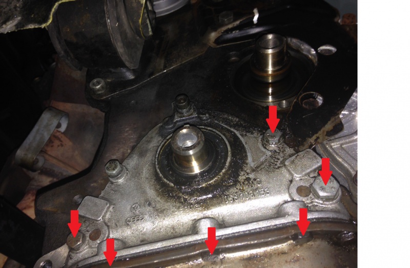

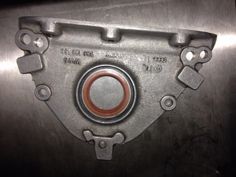

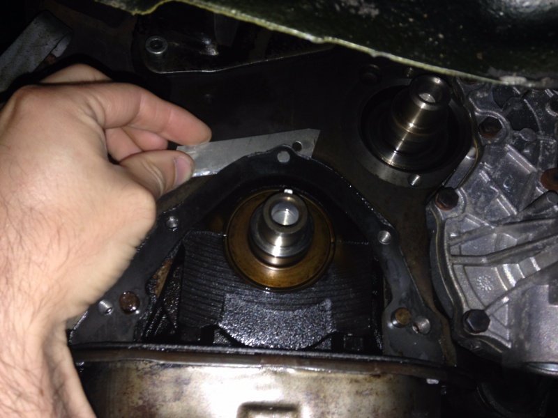

Remplacement du joint spi de vilebrequin et du joint de flasque

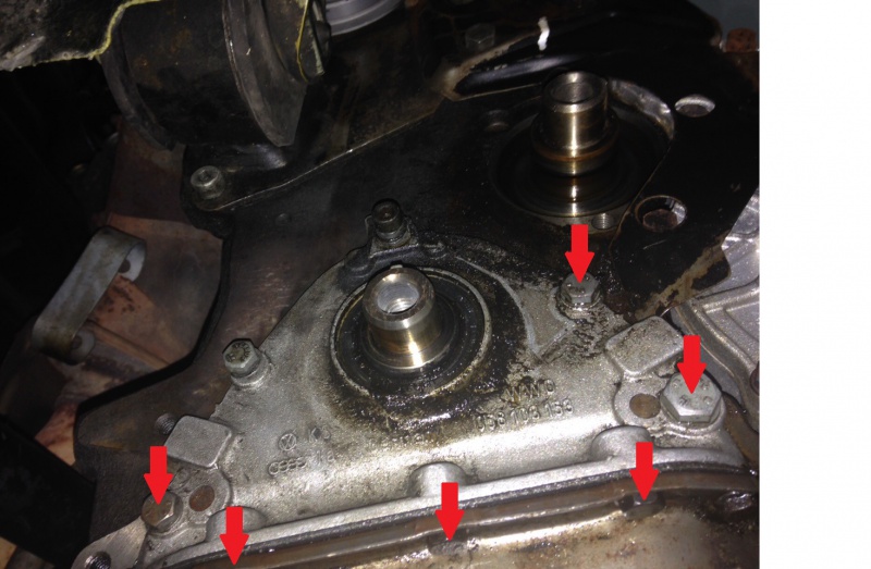

Enlever complètement les 3 vis entre le carter d'huile et le flasque, et desserrer légèrement celles d'à côté de manière à ce que les 2 pièces ne soient plus en pression l'une sur l'autre.

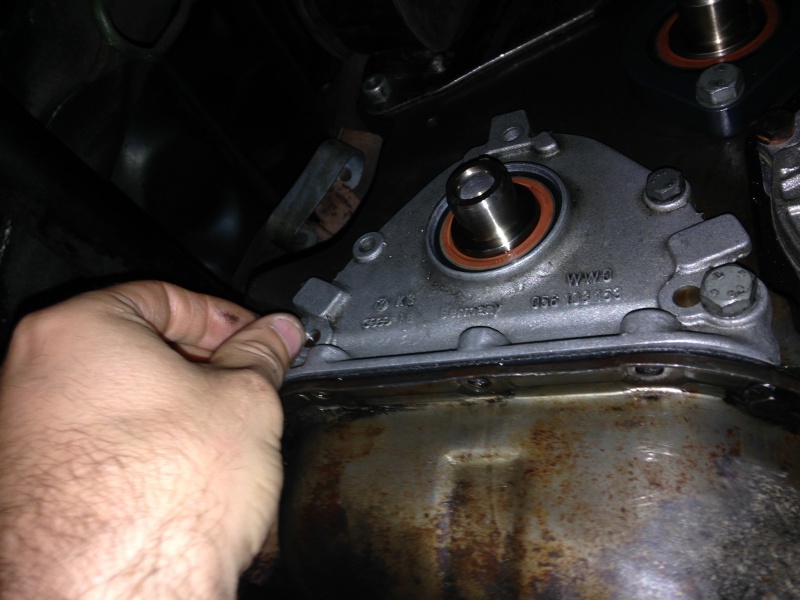

Enlever les 5 vis qui maintiennent le flasque sur le bloc. Les 2 du haut sont déjà desserrées puisqu'elles tenaient le cache courroie en plastique ; elles sont également plus longues et il fait repérer leur emplacement :
Tirer bien droit sur le flasque car il est monté sur des pions de centrage. Si besoin, faire levier avec un tournevis plat au niveau des 3 "oreilles". Si le joint du carter d'huile reste collé, il faudra le changer (je l'avais remplacé quelques semaines auparavant et je n'ai pas eu ce problème, mais avec un vieux joint...)

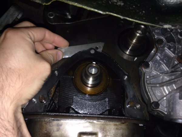

Décoller le joint papier avec une lame de cutter (attention de ne pas rayer le plan de joint...ou vos doigts! ) :

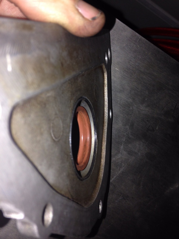

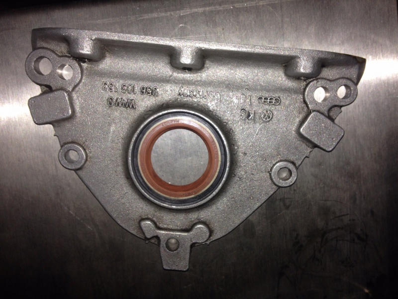

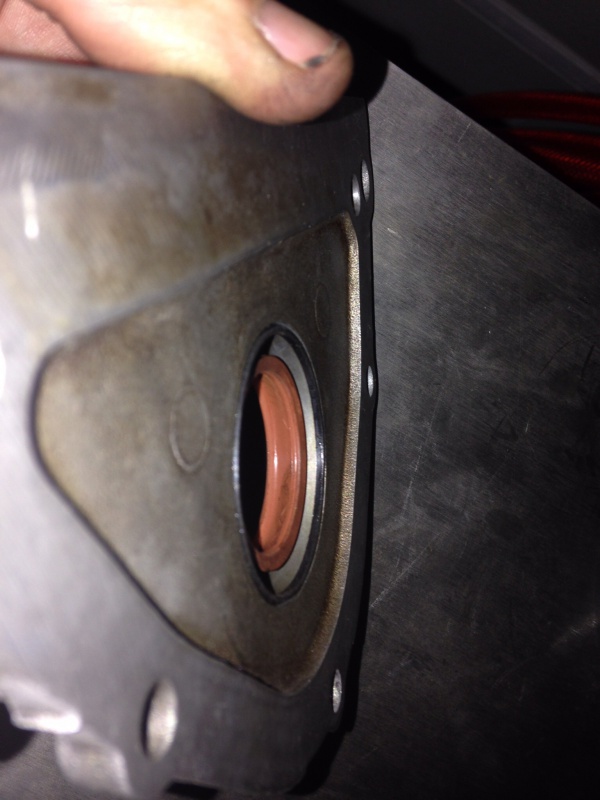

Bien nettoyer les pièces puis monter le joint spi neuf. Il ne doit pas dépasser de l'arrière du flasque :
Enduire d'huile le nouveau joint papier et le positionner sur le bloc. Lubrifier la lèvre du joint spi, puis remonter le flasque. Serrer en premier les vis sur le bloc (sauf celles du cache courroie), puis les vis du carter d'huile. Ne pas oublier de serrer les autres vis du carter d'huile que l'on a desserré lors du démontage :
