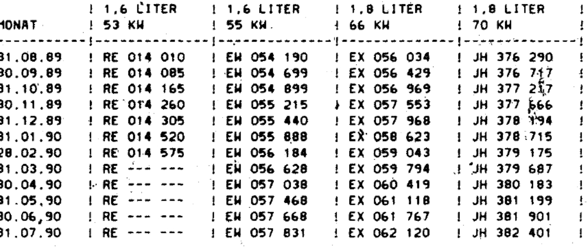

Année 1990:

Année 1989:

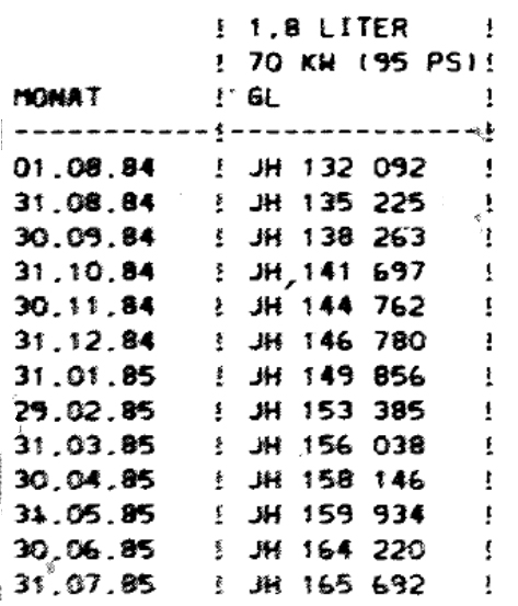

Année 1985:

Année 1984:
