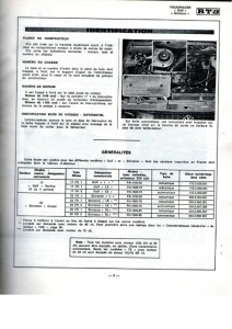

Il n'y a qu'à demander
C'est un extrait de revue technique que j'avais fournis en son temps à Renton.

Re: Emplacement numéro châssis?
pour info j'ai le même problème. golf cabrio construite en 79. le control etechnique prétend que le n° de chassis a été refrappé. je me demande si le document joint à la réponse ci-dessus va suffire, car ils m'ont demandé une attestation constructeur
