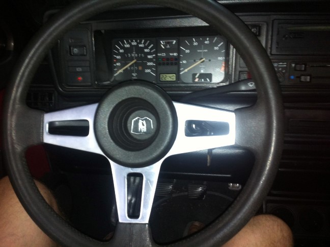

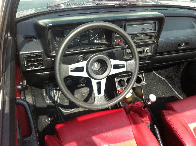

si cela peut aider à me répondre voici une photo de mes deux volants
la première photos et le volant d'origine qui grosse colonne
la deuxième petite colonne

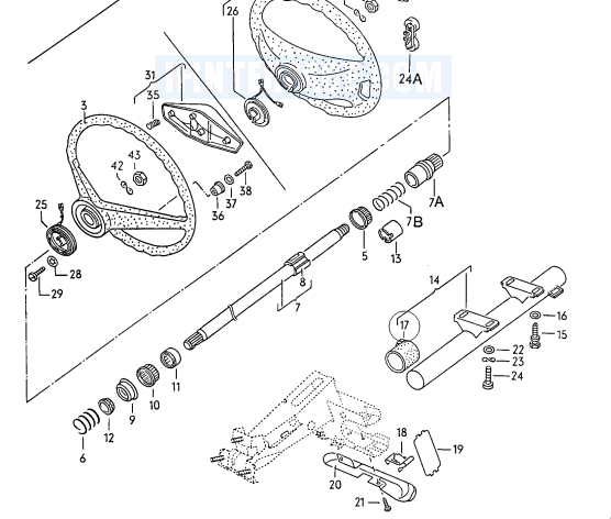

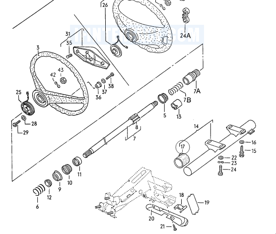

Déjà as tu enlevé la bague ?
La 7A Sur la photo ci joint?
Il faut la viré sinon le volant ne pourra jamais s'emboité dans les canelures...et après ça il faudra mettre la pièce Nr 13
Amis cabiste pouvez vous me confirmer c'est dire?
Re: renseignements fiables pour passage grosse à petite Colo
C'est quel type de volant que tu veux mettre ?
Il te faut effectivement enlever la bague 7 qui est sertie à la colonne ainsi que le ressort et la remplacer par une bague de petite colonne (13).

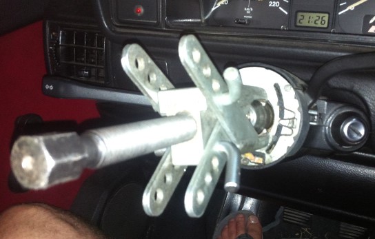

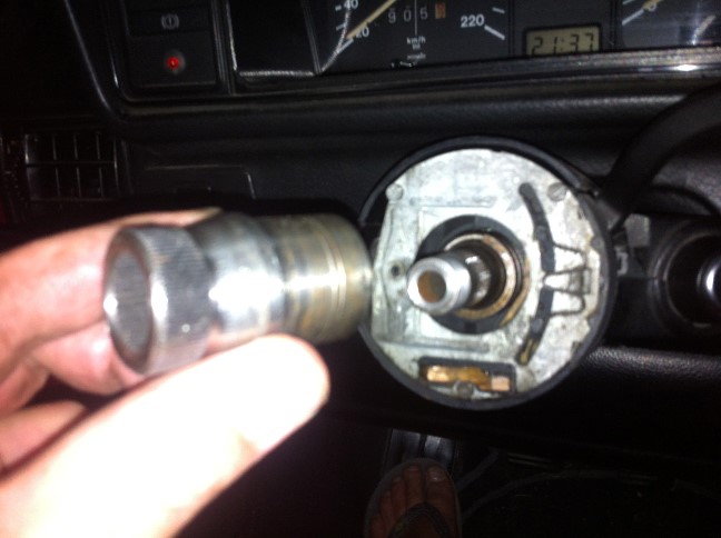

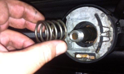

bon bah c'est fait :D j'ai essayé de faire des photos pour ceux qui douteraient encore ou ceux qui vont le faire!!
donc installer l'arrache deux pants
mettre une petite cale entre l'arrache et la colonne la j'ai pris une douille pleine!!
serrer l'arrache et la pièce sort toute seul sans forcer

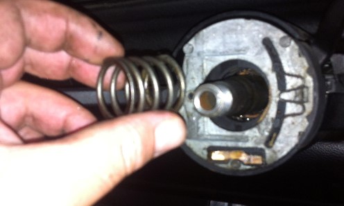

puis le ressort à la main

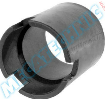

mettre en place la douille plastique présenter au début du topic, j'ai eu des doutes et un peu galérer pour l'enfoncer je croyais que les trous devait correspondre sur la colonne mais non il faut simplement l'enfonce avec une petite cale et un marteau!!
Remonté le volant et sérré!!
Et voilà je suis allez faire un tour c'est beaucoup plus fluide et plus agréable qu'avec le volant d'origine!
